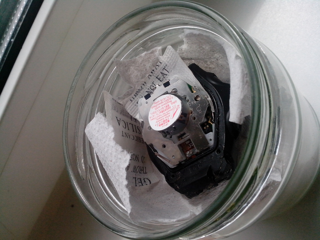

Фигня какая-то. И часы и ситуация. Просто бред. Простите за эмоции, простоя не понимаю, как такое вообще могло произойти, попасть между стекол... Может там пленка какая изнутри, как могут нажиматься стекла? Во всех моих Шоках толстенные сплошные стекла, я конечно не резал, но судя по всему так и есть, в Вашем случае означает полную разгерметизацию всего на свете, крышка, возможно сальники кнопок, и самое невероятное стекла, даже если оно двойное, оно либо должно разбираться, либо должно быть постоянно герметично. На фото видна солнечная батарея, пробовали ее снять? Что под безелем? Может два "наружных" стекла? Одно в корпусе, второе сверху?

КАК БЫ ТАМ НИ БЫЛО, НО ВОДА БЫЛА МЕЖДУ ДВУМЯ СТЕКЛАМИ, ПЛЕНОК НЕ ОБНАРУЖИЛ))) ПРИ СИЛЬНОМ НАЖАТИИ НА СТЕКЛО ЧАСОВ ПАЛЬЦАМИ С ВНЕШНЕЙ И ВНУТРЕННЕЙ СТОРОН ВОДИЧКА БЕГАЛА, КАК Я ПОНИМАЮ, МЕЖДУ ДВУМЯ СТЕКЛАМИ) ЧАСЫ ПОЛЕЖАЛИ ОКОЛО СУТОК В ПЛОТНО ЗАКРЫТОЙ 0.5 Л БАНКЕ С САХАРОМ И СЕЛИКАГЕЛЕМ, И ВОДА ПОСТЕПЕННО "УШЛА"))) Т.Е. КАК Я, ПОНИМАЮ, БЫЛА ПОГЛАЩЕНА САХАРОМ И СЕЛИКАГЕЛЕМ))) ВОТ ОНО КАК!!! ОЧЕВИДНОЕ - НЕВЕРОЯТНОЕ)) ЕСЛИ Б НЕ САМ ЧЕРЕЗ ЭТО ПРОШЕЛ, ТОЖЕ НЕ ПОВЕРИЛ БЫ )) БУДУ СОБИРАТЬ, СМАЗЫВАТЬ И ИСПЫТЫВАТЬ ВОДОЙ

коллега с месяц назад обратился насчет запотевания шоков. разобрали, достали модуль, продули все феном, смазали резинки, собрали тоже под феном, бросив внутрь пару крупинок силикагеля. запотевание ушло полностью.
