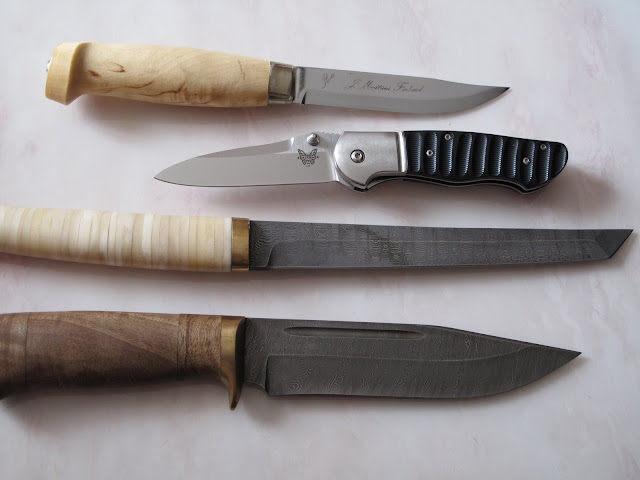

Ножами особо не интересовался , но начитавшись любителей и профи, отыскал свои экземпляры . Боюсь как бы не заболеть.
