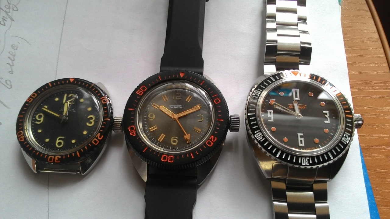

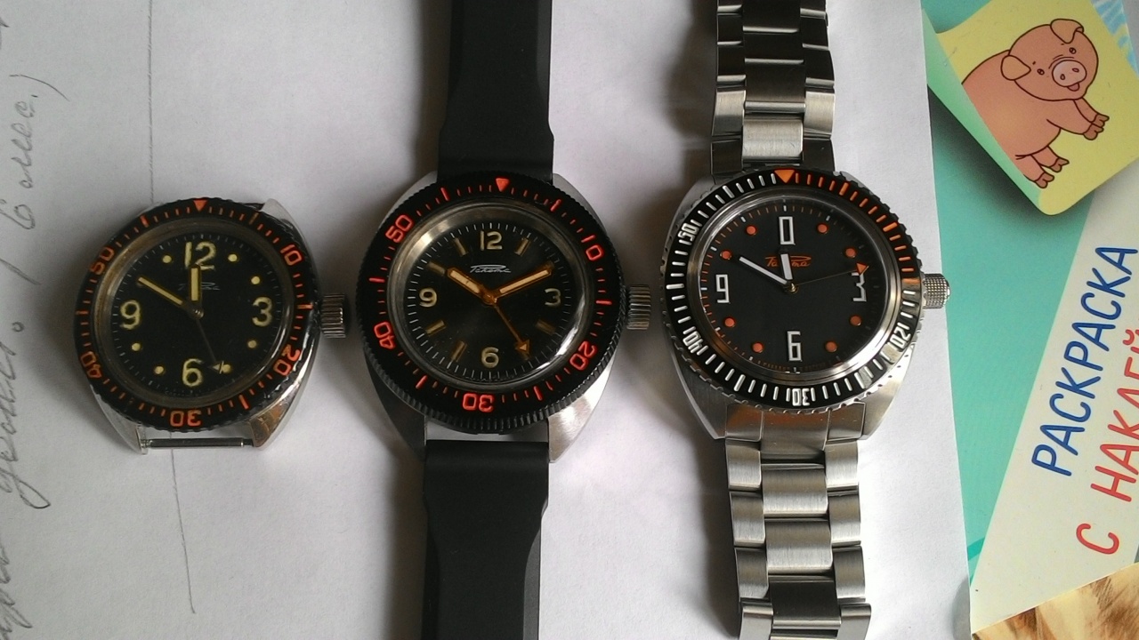

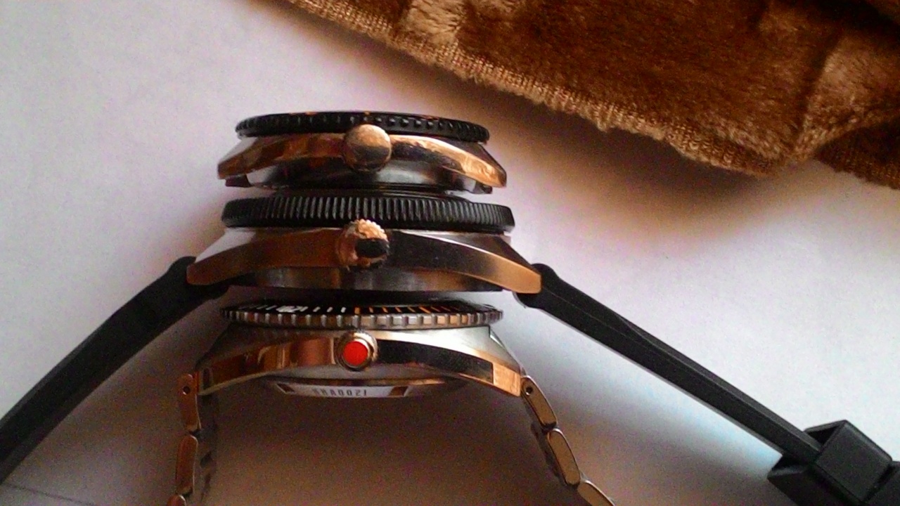

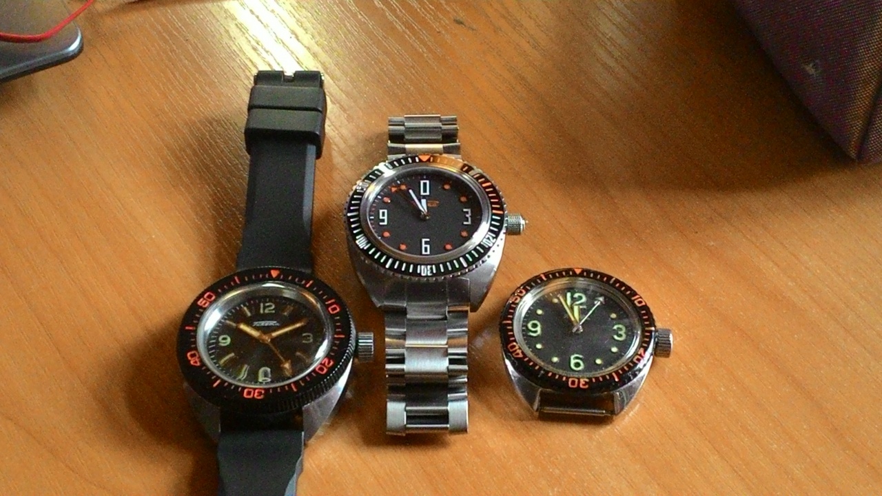

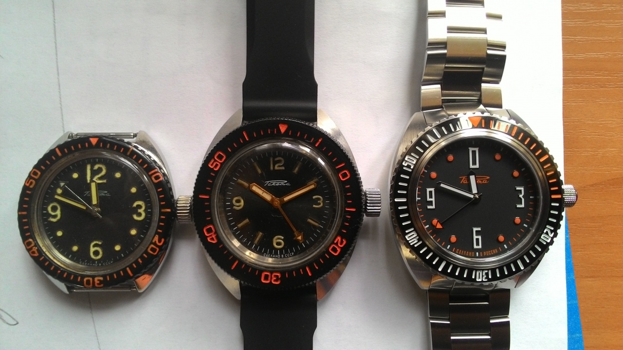

Рядышком...

Сообщение от James Посмотреть сообщение
Рядышком...
Видно, что при разработке отталкивались скорее от первой "Амфибии". Осталось сделать реинкарнацию "маленькой", и будет счастье!

Сообщение от 1911 Посмотреть сообщение
Пополам. Корпус от первой амфибии а цифер от маленькой.
