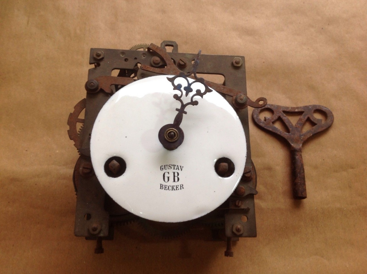

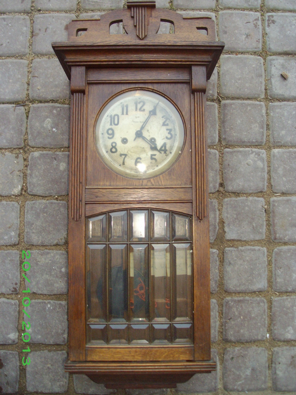

Доброго времени суток!
И я с тем же вопросом-помогите датировать часы!
Номера нет ,корпус какой-то ну очень простой.
Достались в наследство.Сейчас решаю,что с ними делать-они ходят всего 1.5 мин.
ID:	596343   Нажмите на изображение для увеличения
ID:	596344   Нажмите на изображение для увеличения

Добрый вечер KonstantinA
Добро пожаловать на форум.
Ваши часы изготовлены в период 1909-1915 г.г.
Корпус, кстати, не такой уж и простой, выполнен в стиле "модерн", из ранних.
К тому же он "каталожный", те.е отмечен в каталоге фабрики. На фото Ваш крайний справа.
Часы не хотят работать вероятно потому-что их давно не обслуживал мастер.

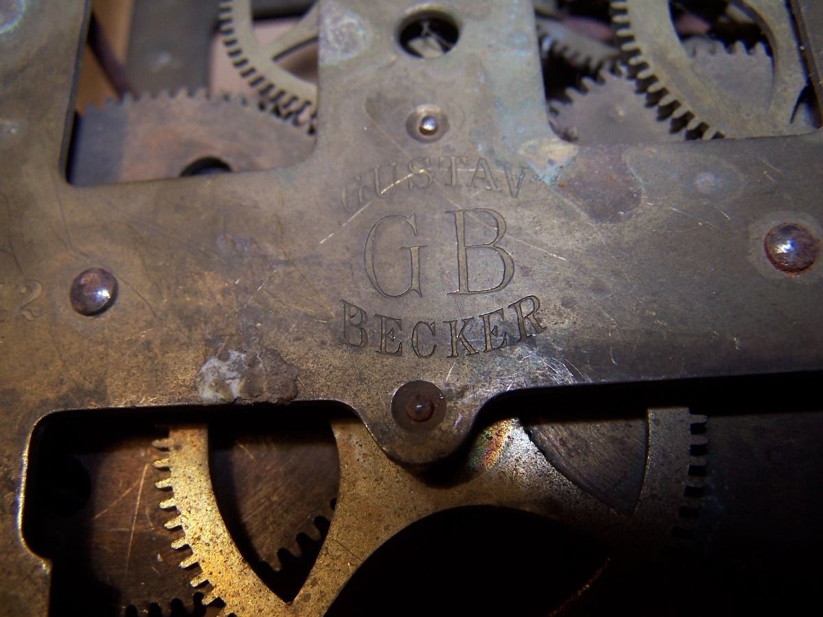

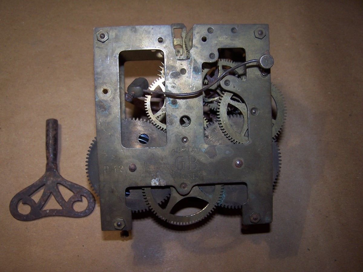

Странный логотип. У Карла Кошмана в книге "Gustav Becker Story 1847-1927" такого логотипа нет по крайней мере на первых 49 страницах, которые в электронном виде в свободном доступе. К тому же механизм с прорезными платинами. Похоже, это один из вариантов после 1927 года, когда компания уже находилась под контролем Junghans. Или всё не так? P.S. В перечне логотипов (пост 45, первая часть) он отсутствует.

Видимо, следует добавить и эту фотографию, которая была выложена хозяином чуть позже. Эта фотография тем более вызывает удивление. Трудно себе представить, что при не сохранившихся цифрах такой чёткий лого. Возможно, это только предпродажный маркетинговый ход и изначально на циферблате логотипа не было.

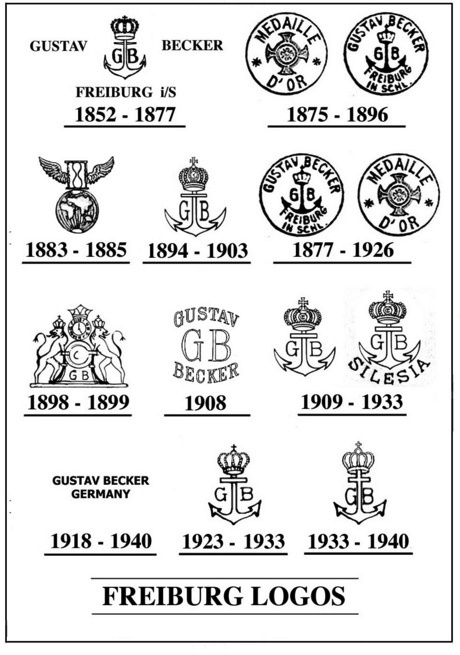

Такой логотип использовался фабрикой ГБ, но очень не долго. Он зарегистрирован в 1908 г., а в 1909 уже был зарегистрирован более привычный нам вид логотипа с якорем.
Что касается Кошмана или, как ещё переводят его фамилию Кохмана, уже неоднократно писалось что не стоит рассматривать его работы как достоверный источник, часто его информация носит предположительный характер и не основана на фактах.

Сергей Дмитриевич, добрый день. Буду благодарен за ссылку, где этот логотип впервые упоминается. Почему он не внесён в таблицу логотипов (пост 45)? Этот логотип официально не признан?

Сообщение от Apprentice Посмотреть сообщение
Он есть в таблице логотипов. Вот пожалуйста.

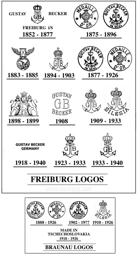

Сергей Дмитриевич, если я правильно понимаю, все таблицы по Беккеру к нам приходят из форума NAWCC. Таблица на нашем форуме (пост 45,самое начало) разве подвергалась корректировке? Покопался в архиве, нашёл и у себя этот вариант таблицы. Но, по-моему, я взял его из форума NAWCC.
Название: GB. Клеймо (вариант2).jpg
