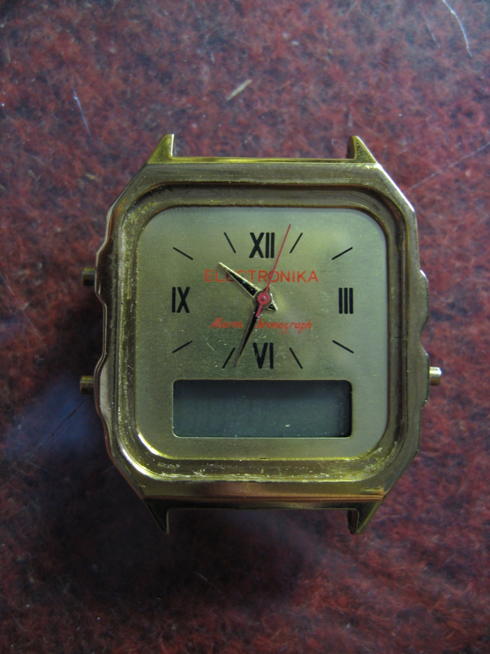

Обнаружил у часовщика вот такой экземплярец.
Подскажите,какая стекломаска д.б. у такого цветового оформления?
Может есть у кого стекломаска или нужного вида корпус.
На обмен имеется ещё один экземпляр часов(не совсем комплектный).
Сергей,к золотистому циферу стекломаска такая же,как к чёрному?
Ни кто, таким стёклышком не богат?
Название: ЭЛЕКТРОНИКА 59 004.jpg

Вот такая:
http://www.leningrad.su/museum/show_calc.php?n=282

Часы,которые выкладывал чуть выше,удалось у часовщика выкупить,
с огромным трудом.
Но до этого он залез туда своими кривыми,точнее трясущимися руками,
т.к. большой любитель выпить,всё раскидал и отдал часы в горстке,
с недостачей одной кнопки и з\г с валом.
Кнопку снял с днора,головку тоже,но вал там был сломан.
Не богат ли кто необходимой длинны валом и стекломаской под эти часы?
А вообще экземпляр рабочий оказался,хочется его до ума довести.
Ещё недостаёт,по всей видимости,прокладки под крышкой.

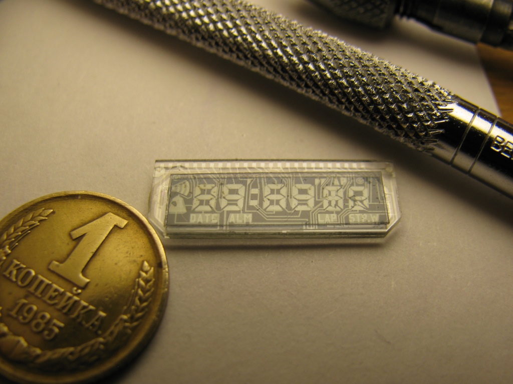

Подскажите, что за ЖКИ стоит в комбинированной Чайке 2964А
