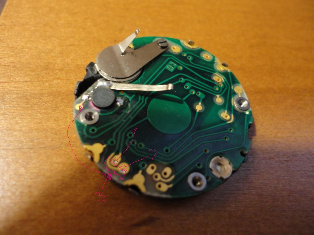

прокладки нет, держатель батарейки с хвостиком, у меня двое часов,одни полностью рабочие.
ставил крышку с пьезо на рабочие-играет без проблем.
катушки по 145 ом.
а как потребление проверить?

Лучше начать не с потребления, а с замены транзистора. Подойдет от 52, 55, 77, ЧН, 29364 и подобных, по идее должен подойти и от Монтаны.
------- ДОБАВЛЕНО ЧЕРЕЗ 10 МИН --------
Мне так кажется, или дорожка от индуктивности до контакта под ЗП оборвана? При перепайке катушки такое бывает часто, запаиваю проволочкой от МГТФ.

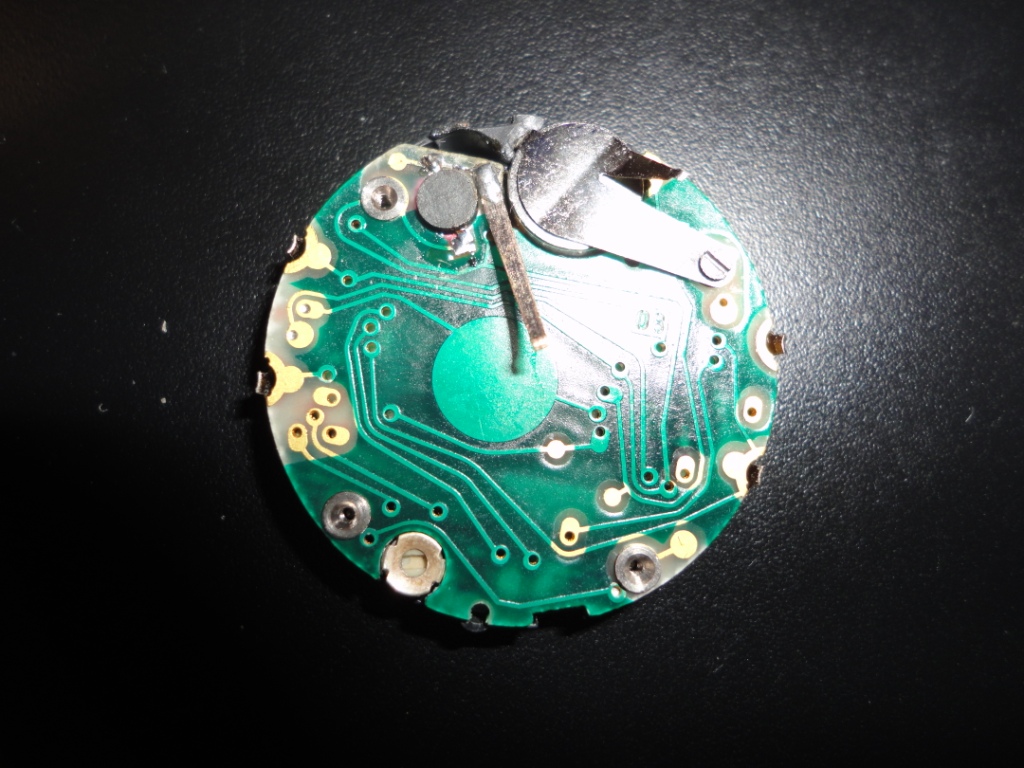

сейчас прозвоню. все целое до транзистора
вот тут транзистор сидит
