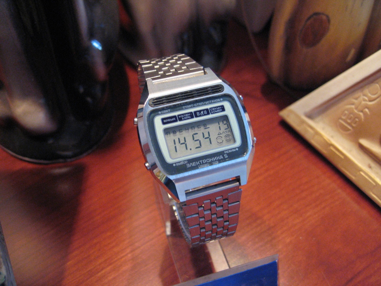

Хочу показать уважаемому сообществу ещё один из моих экземпляров Электроники 5-209. Его изюминка и уникальность заключается в стекломаске, за которую отдельное и БОЛЬШОЕ СПАСИБО Николаю (Surok)! Правда, мне пришлось немало помучаться, чтобы подобрать цвет и подкрасить многочисленные сколы краски на стекле. Но это уже в прошлом.
У этой стекломаски очень необычное цветовое решение для этой модели. Но главное, все линии и надписи выполнены зеркальными. К сожалению, у меня не получилось сфоткать часы так, чтобы всё это было хорошо видно. Но кое-что всё же можно рассмотреть на последнем фото.
В общем, экземпляр получился эксклюзивным и, возможно, единственным в своём роде.

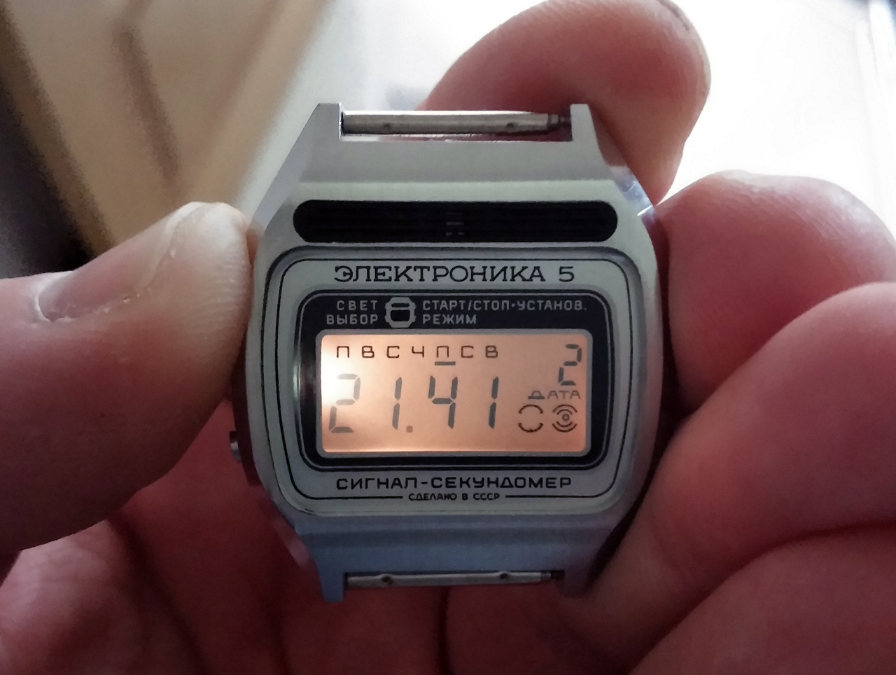

Электроника 209 (30355)

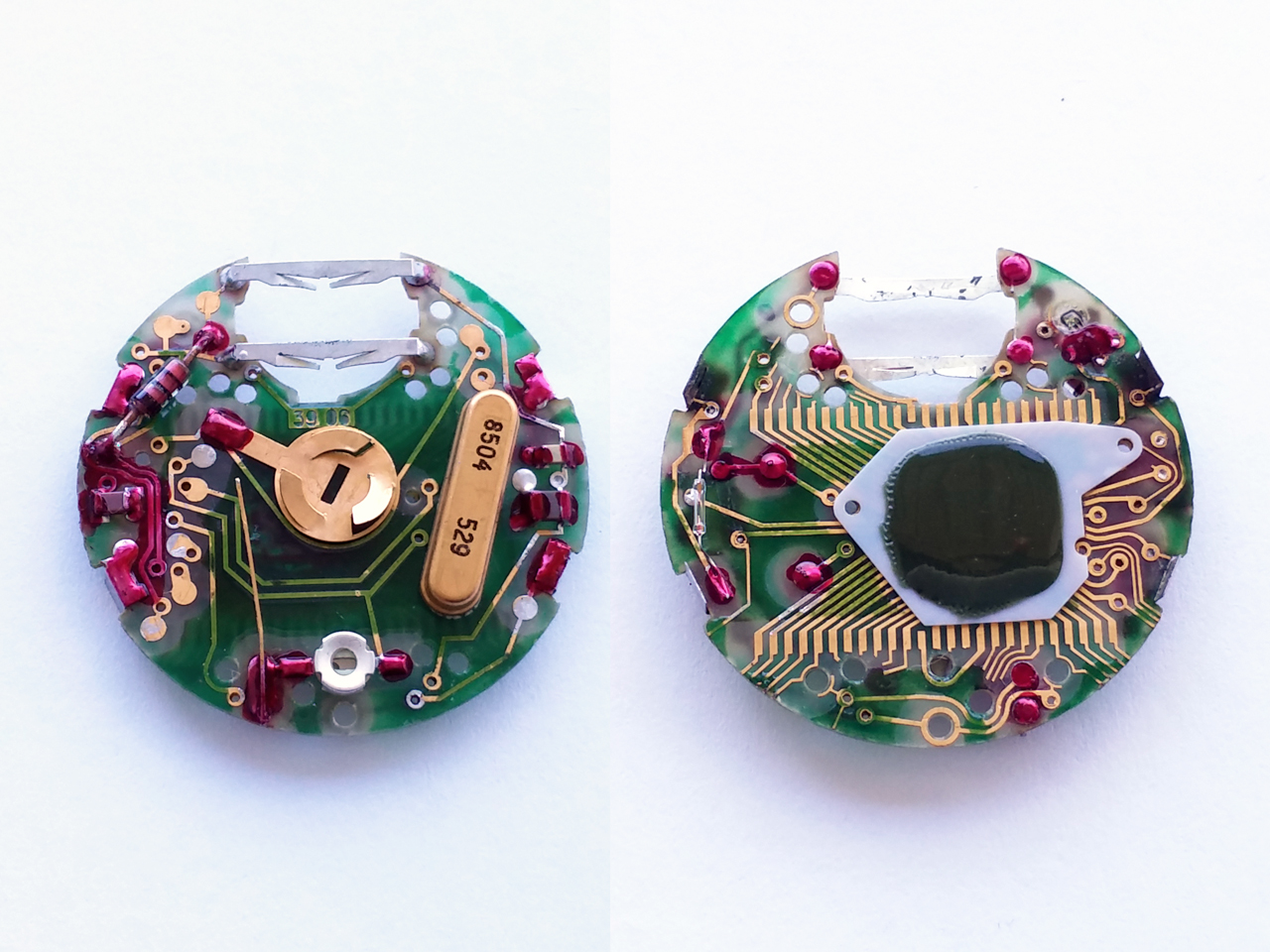

Решил перебрать ещё раз имеющиеся нерабочие платы для Электроники 208-209 и одна 209 вроде бы подала признаки жизни, решил её восстановить.
В итоге получились готовые часы. Выкладываю небольшой фотоотчёт.
фото 1 - всякий хлам, который уже собирался выбросить.
фото 2 - плата 209 на восстановление, которая после третьей замены кварца вдруг устойчиво заработала.
фото 3 - впаяны все недостающие элементы.

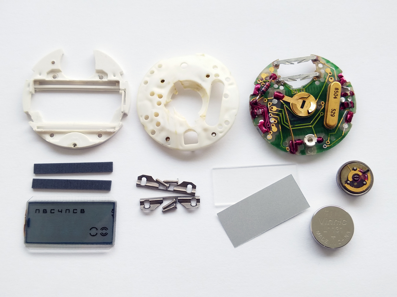

фото 4,5 - что есть для сборки модуля.

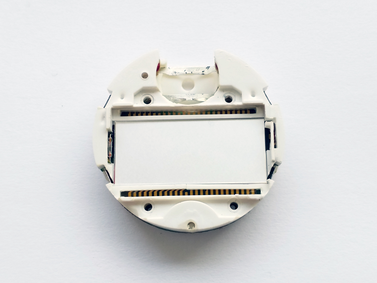

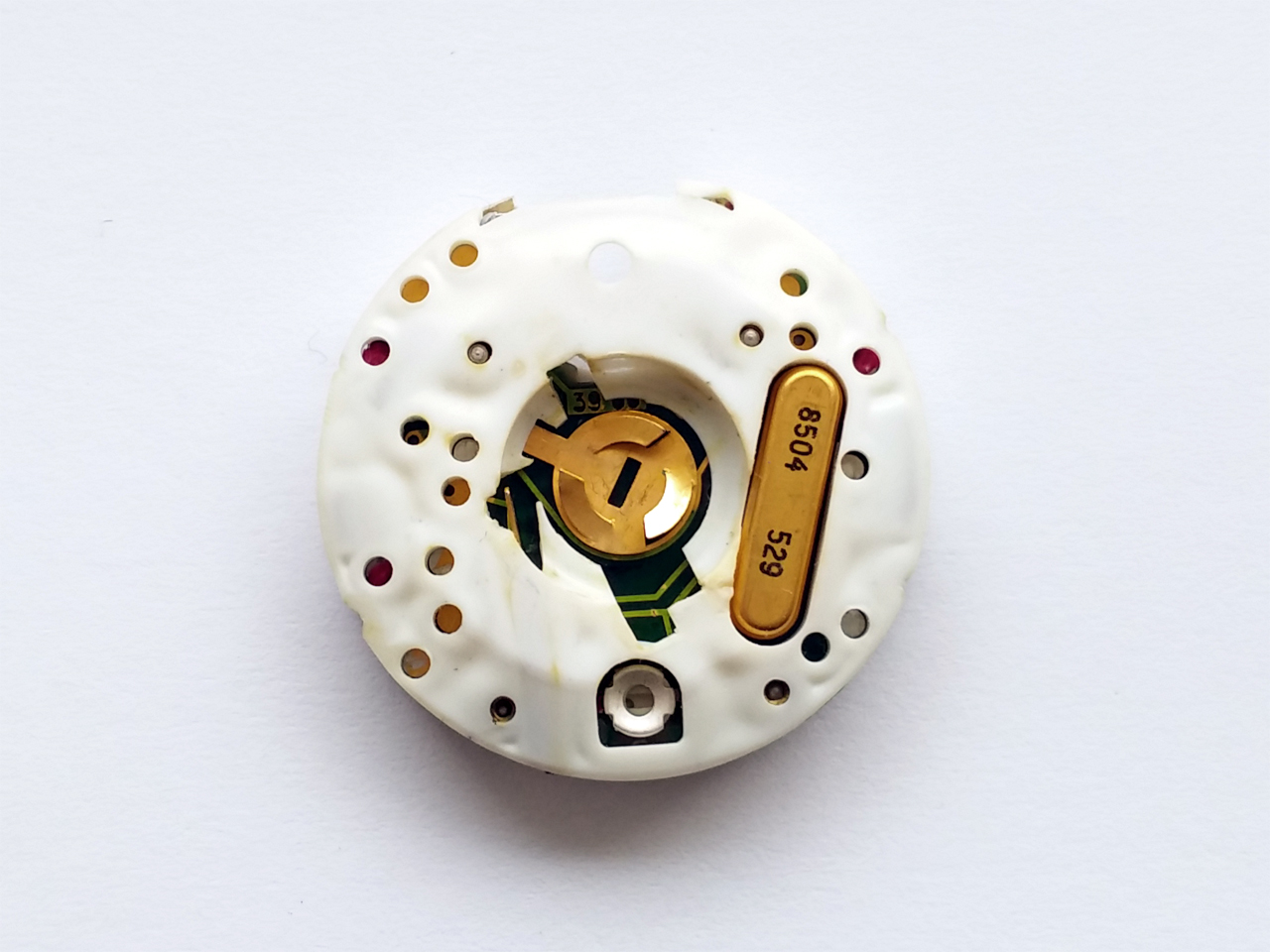

фото 6-10 - сборка модуля.
фото 11-13 - детали корпуса.
фото 14 - рабочий модуль в корпусе, потребляемый ток составил 3,6 mkA, вроде бы норма? Буду смотреть, как будут вести себя дальше.
фото 15-18 - и вот они долгожданные Электроника 209, уже и не надеялся что когда-либо попадут в коллекцию.
Кстати, долгое нажатие на кнопку 1, отключает дисплей. Точно также, как и в часах Электроника 29367.
