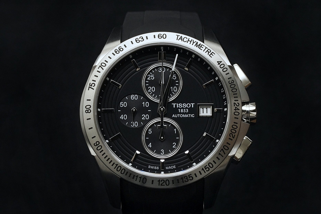

Вопрос про ETA c01.211
Здравствуйте. Нигде не могу найти новый механизм ETA c01.211. для своих Veloci-T Automatic Chronograph ( Ref. T0244271705100). Насколько я понял их не чинят. Но очень дороги как память. Присоветуйте где искать. Спасибо.

Сообщение от Bamper Посмотреть сообщение
Кто вам сказал что их не ремонтируют ? На авито полно. Посмотрите ник продавца chasovshic из Москвы (у него есть) , я у него в свое время покупал механизмы - ответственный , добропорядочный , зовут Денис. (не реклама) , можно отправить ему свои часы он отремонтирует.

Нам об этом говорит производитель,в том числе этот механизм обсуждался на местном форуме - одноразовый и все тут. Мастерские в СПб говорят, что только замена механизма, в случае ремонта никаких гарантий ...
