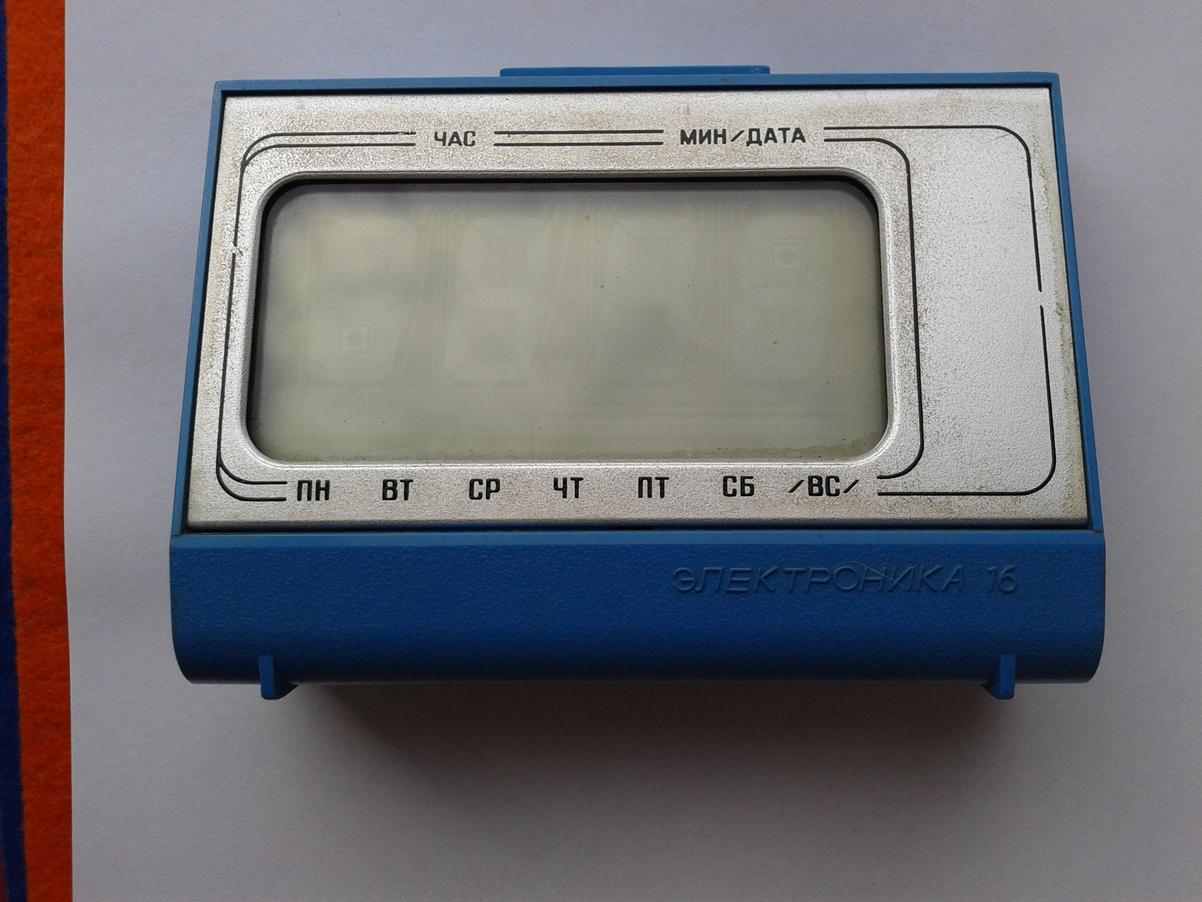

Электроника 16
Вот попался ещё такой динозаврик . Жду посылку , надеюсь будут рабочие (как обещали)
позже выложу фото что получится

У этой модели повально отваливаются выводы от индикатора (они там на эпоксидке). Есть способ вернуть его в таком случае к жизни, если придётся - покажу.
Ещё мне попался в своё время другой глюк с дисплеем. При попытке высветить очень большое количество сегментов индикация пропадает, как будто оборван общий провод. Оказалось, что в цепи общего провода зачем-то стоял резистор на 51 кОм. Убрал его и поставил перемычку - никаких проблем.

Доброй ночи говорят что у этой модели микросхема стеклянная , Я и-за этого особенно тоже хочу такие приобрести в коллекцию !!!

Да, стеклянная, сам был в о*уе. Кристалл лежит на стеклянной подложке, на ней же дороги к выводам, сами выводы закреплены на эпоксидку, как на ЖКИ.
Зы, микросхема там в точности идентична микросхеме от 202 второй версии.
ЗЗЫ, соответственно после установки батареек надо нажать кнопки "часы" и "минуты" вместе и подержать около секунды.

А можно ли такую микросхему отдельно найти ?

Увы, не попадалась. Люди приделывали вместо неё платку от 202, но это всё равно уже не то...

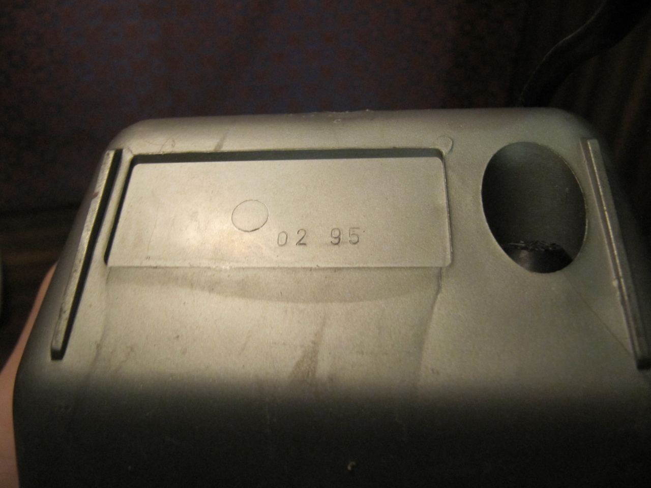

Вроде нечастая модель - ALTON 12-45 производства рижского ПО "Альфа", февраль 1995 года. До обретения Латвией независимости часы делались под маркой "Электроника", так что, думаю, они тут уместны. Мелодии на УМС-7.
А интересно с микрухой у них такой же глючок(в будильнике в разряде минут можно 88 выставить)
