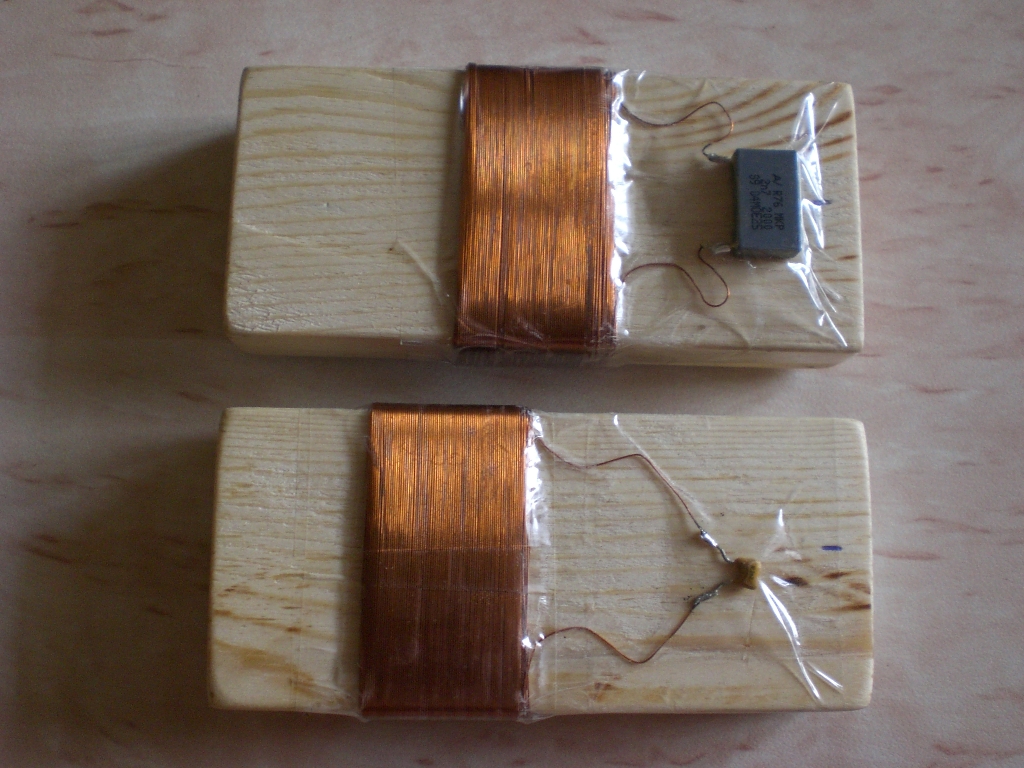

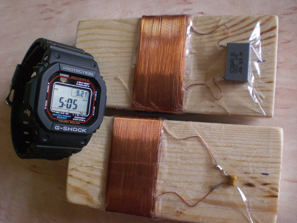

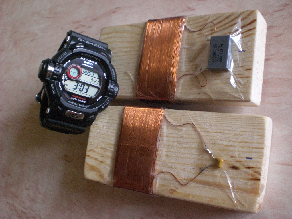

2775 км. до DCF 77,5 - "высота" взята!
Маленький конденсатор 2.2 nF, большой - 2.7 nF.
ID:	312816   Нажмите на изображение для увеличения
ID:	312817   Нажмите на изображение для увеличения

Сообщение от suntribe Посмотреть сообщение
Грамотно намотано)) (я свою от "фанаря" молотил), а часы в таком положении сигнал принимали?
