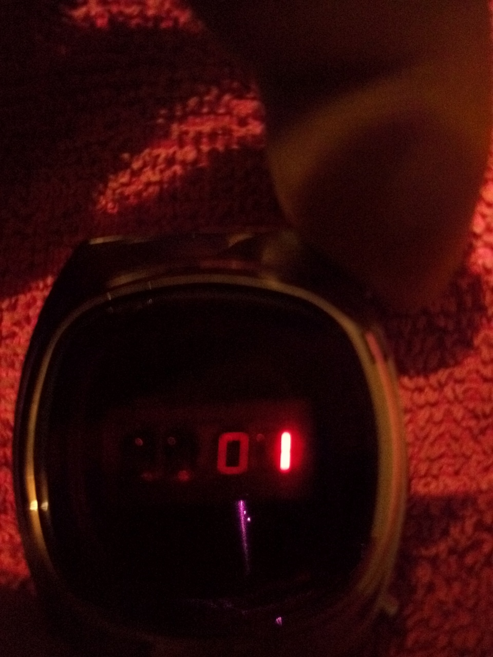

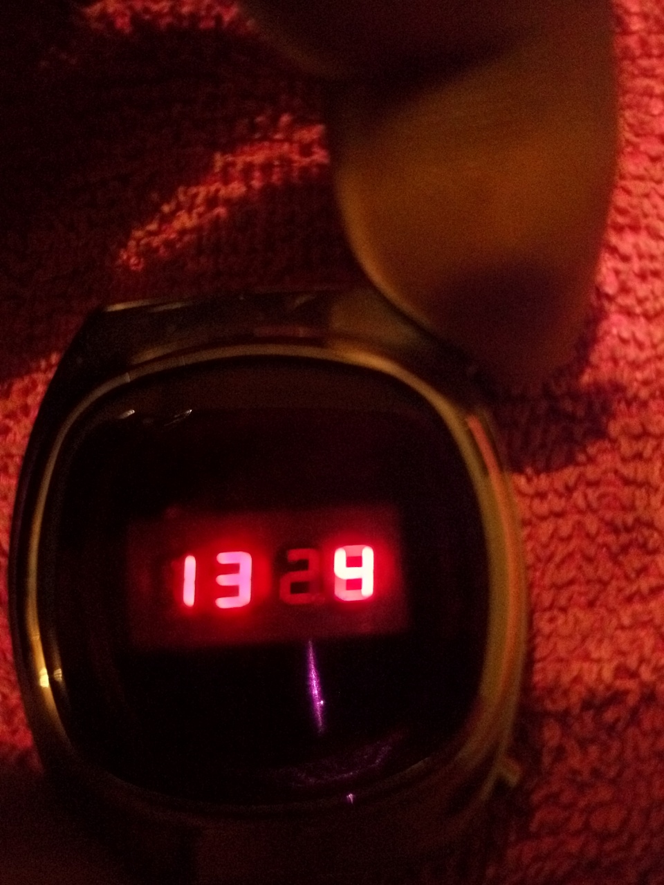

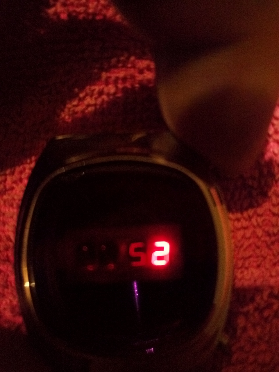

Помогите пожалуйста.
Всем привет. Есть проблема (фото ниже), тускло горит 3 слева индикатор. Хотелось бы, узнать у знающих людей, как ее решить. Я так понимаю, есть проблемма с контактом , контактной площадки самого индикатора (не утверждаю). И если кто либо из Вас когдато отклеивал зашиту от керамики, поделитесь опытом, буду признателен. Спасибо.

Или расслоение платы (как правило, возле выводов кнопок, там во втором слое общие дороги к индикатору), или неисправность чипа - дохлый выходной ключ. Общий вывод индикатора у них со стороны подложки, а не контактной площадкой. В любом случае менять плату полностью.

спасибо за ответ.
Еще вопрос. Ни кто плату не продает?

Наоборот, все ищут. Их осталось живых очень мало.

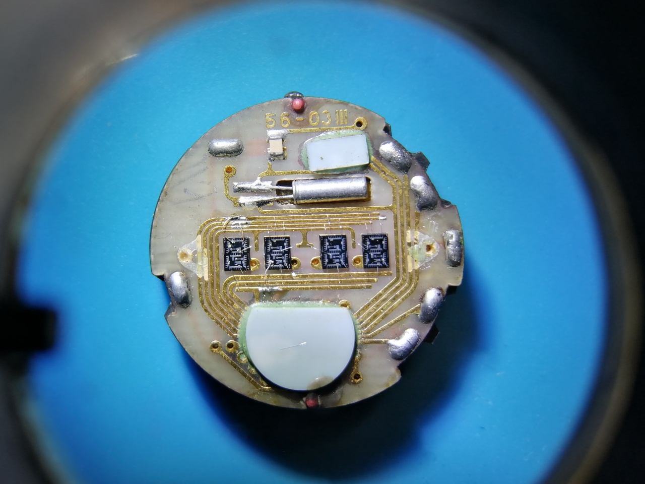

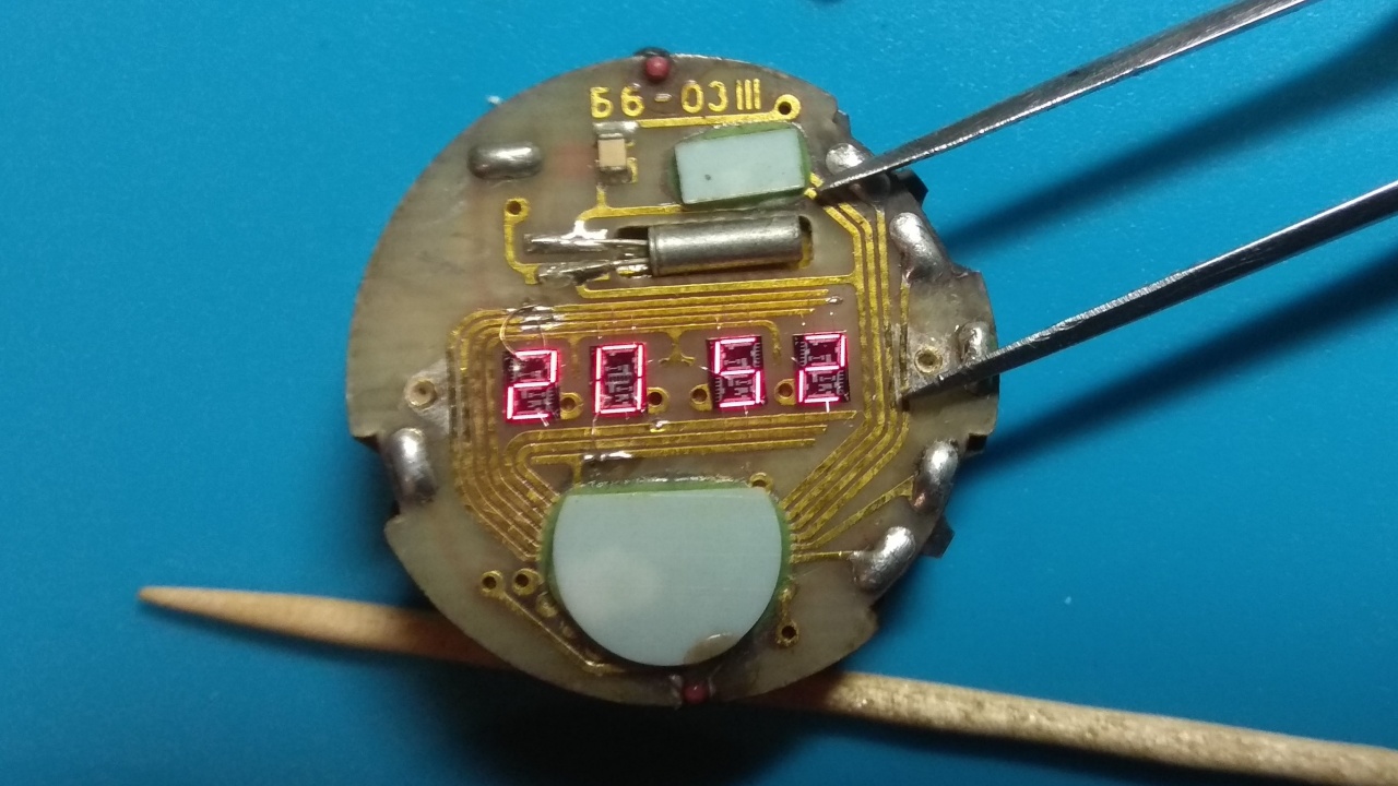

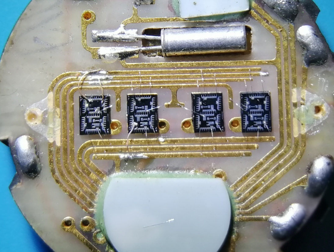

Кто то говорил что обрыв нитей индикаторов электроники 1 не лечится.

Чем делалось подсоединение проводников к кристаллу?

Также пайкой, контакт на самом кристалле похоже как серебро.

Меня больше интересует, каким устройством это делалось, ведь размер контактной площадки на кристалле порядка 0.2 мм.
