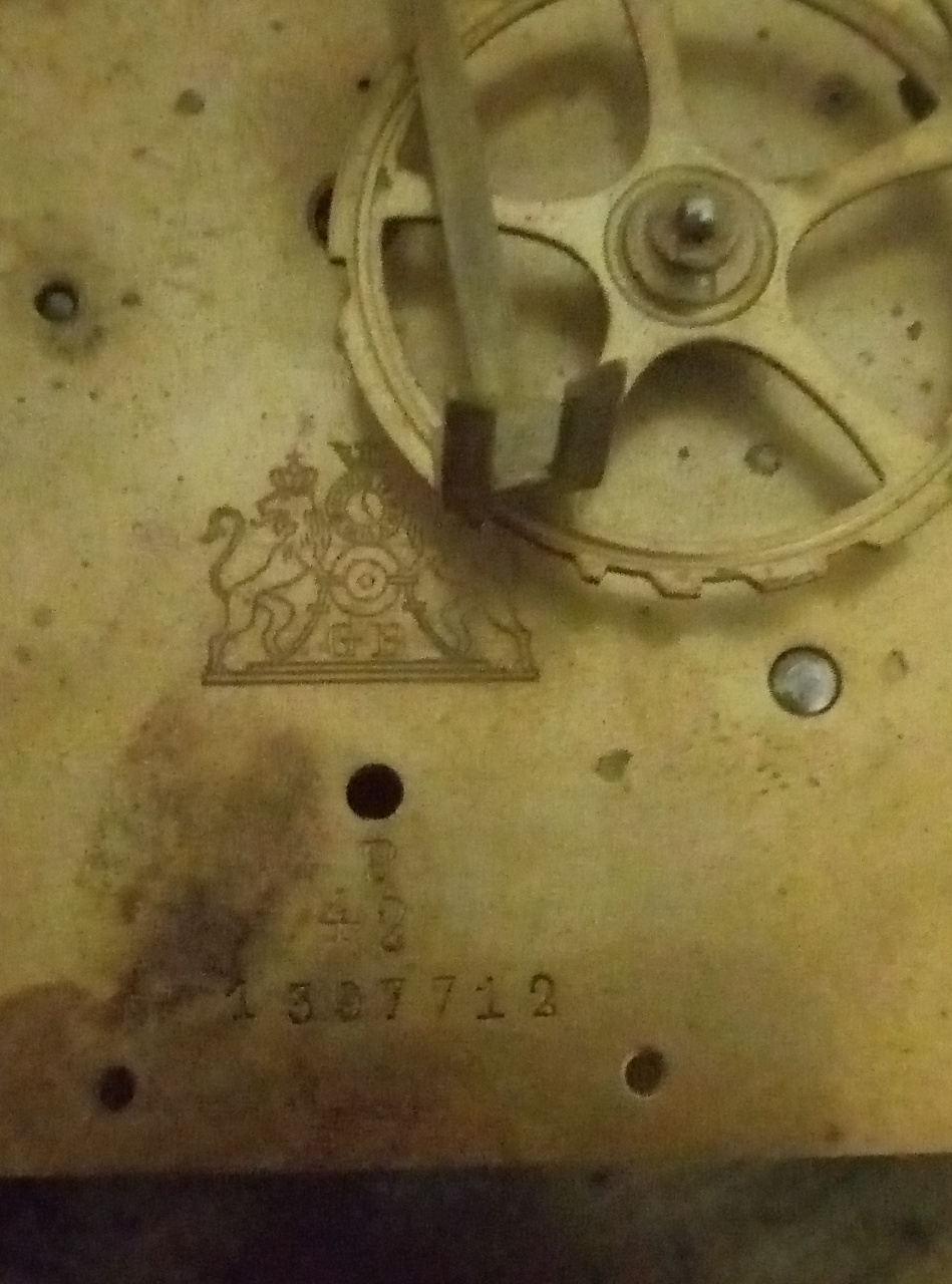

Сообщение от TatynaS Посмотреть сообщение
...возможно клеймо GB со львами использовалось на механизмах, сделанных на основе предприятия A.Willmann...
Сейчас посмотрела на свою табличку с механизмами Willmann, все львы от Willmann расположились на механизмах с пружинным приводом.
Осталось проверить какие механизмы клеймились новыми львами у Gustav Becker.

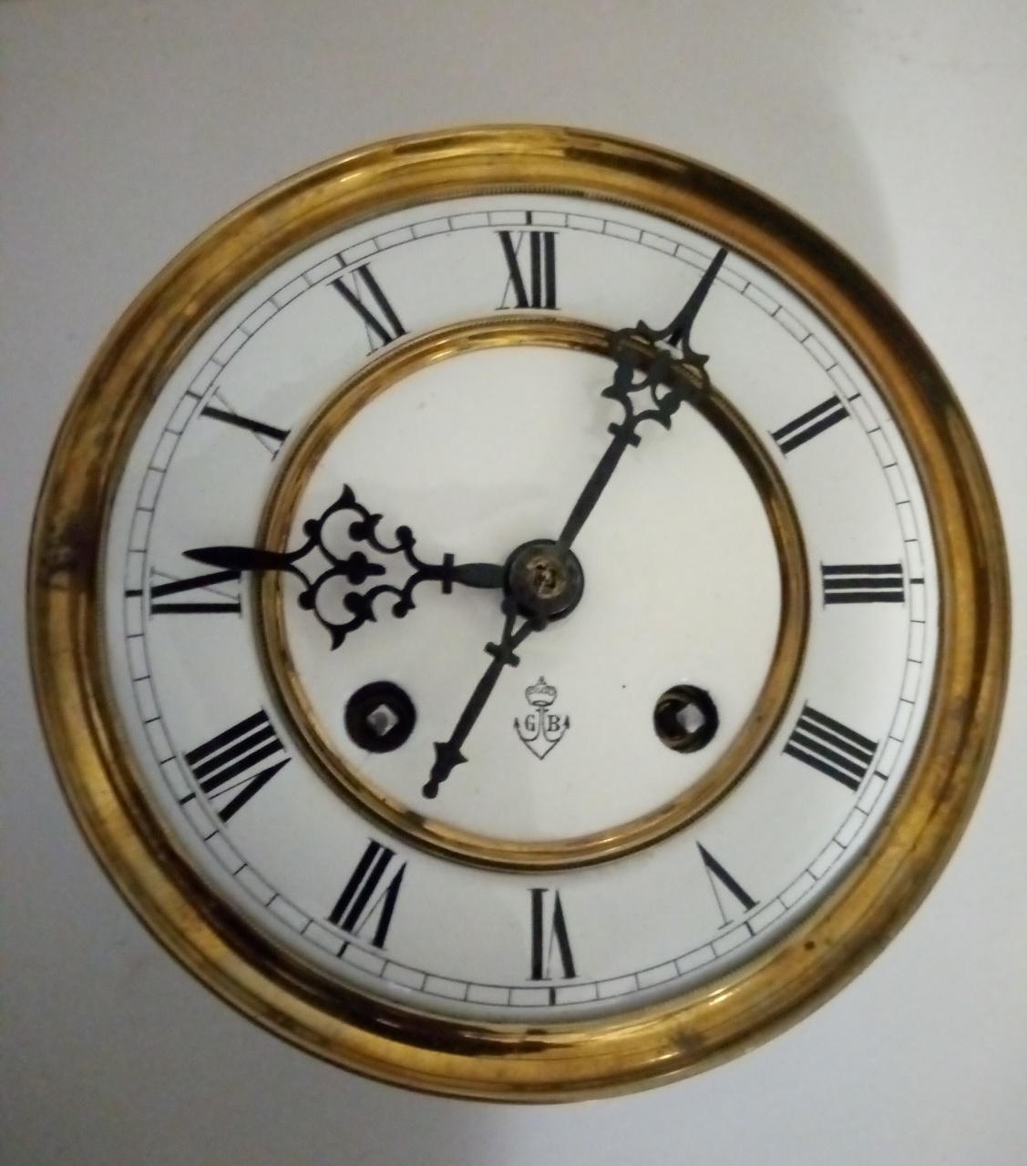

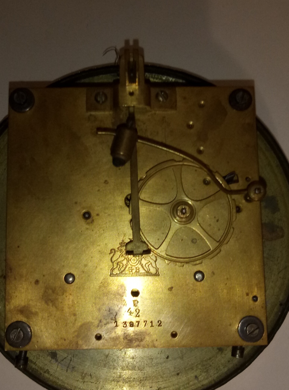

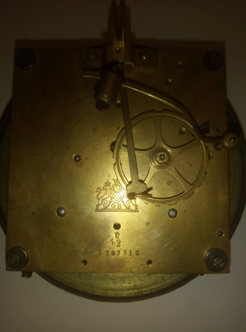

У меня только один такой и тоже пружинник, а на цифере у него другое клеймо.

Сообщение от Krysin Посмотреть сообщение
Спасибо. На данный момент нашла ещё три "львиных" механизма. Пружинники.

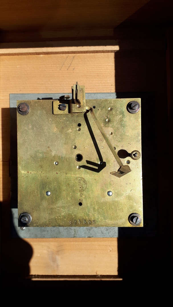

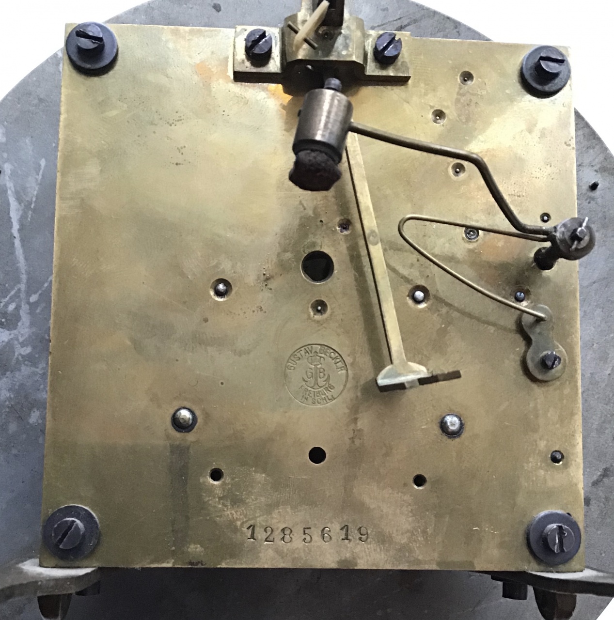

На сегодня найдены 12 львиных пар и 2 орла. Все пружинники.
Пока искала, поняла, что GB начал ставить обозначение длины маятника с 1899 года.
И, тут же попалось исключение из правил:

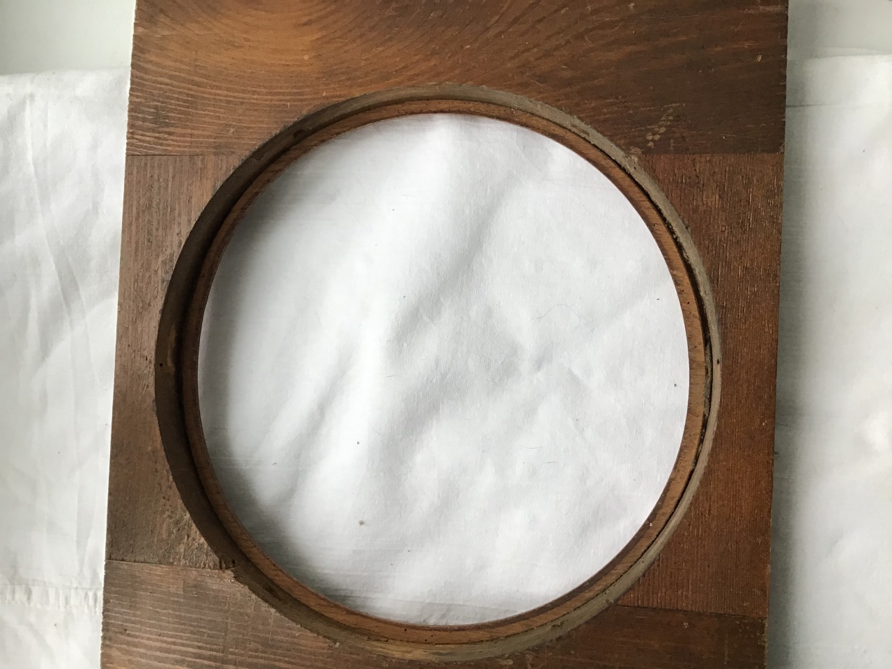

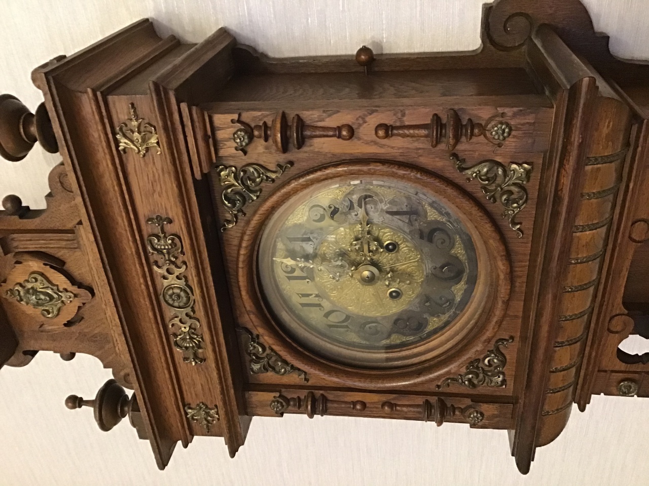

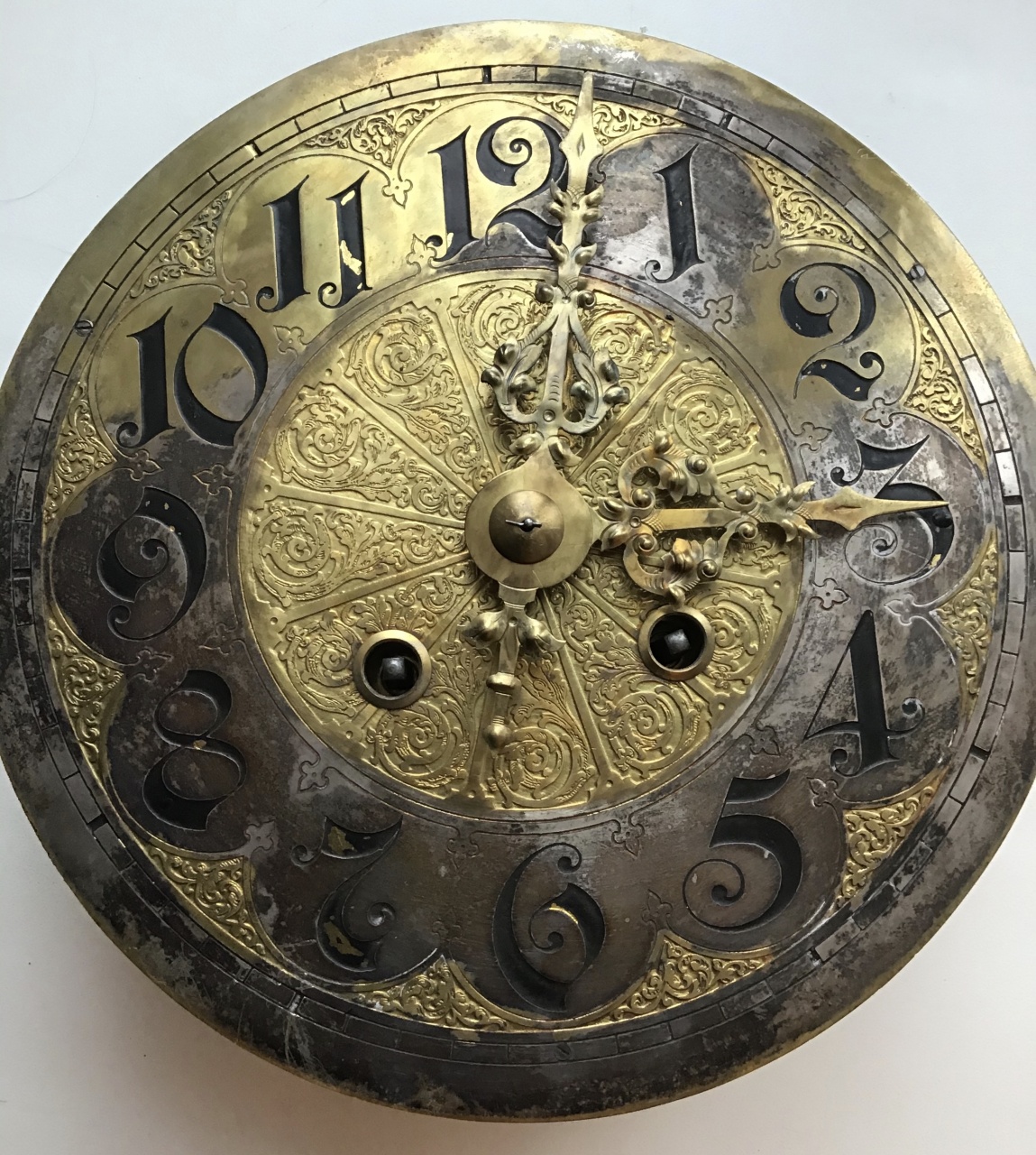

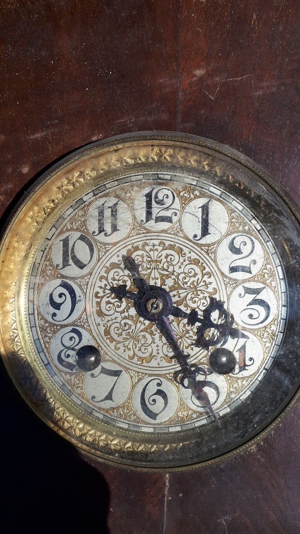

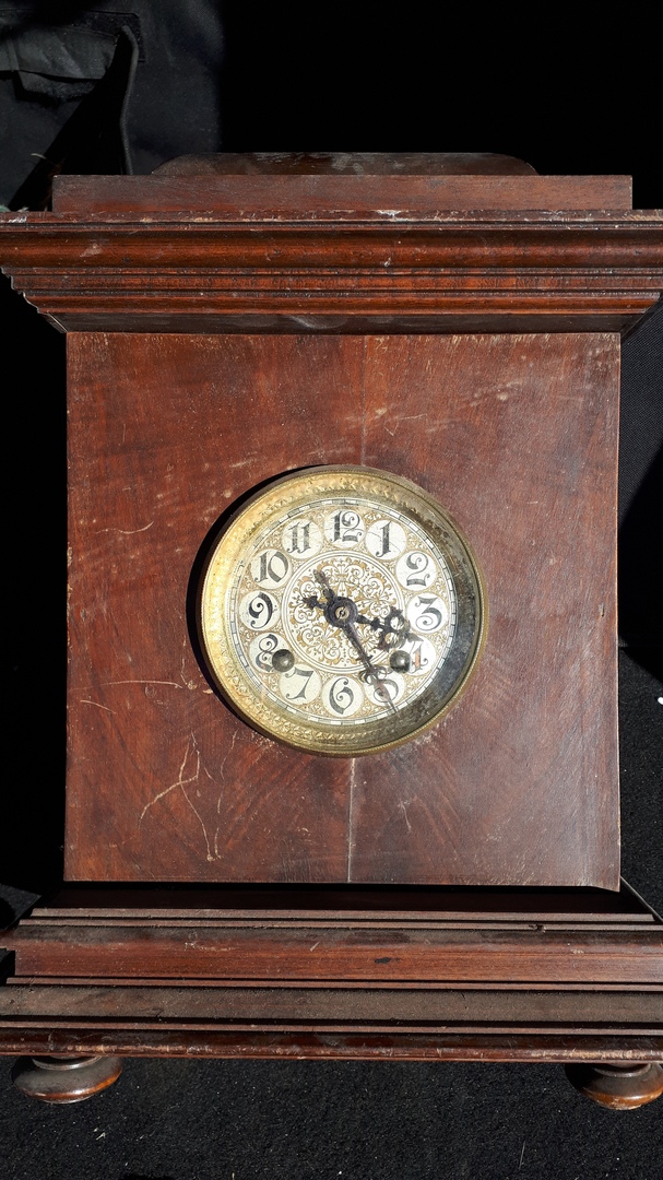

Здравствуйте, уважаемые форумчане.
Помогите найти в каталоге эти часы.
Подскажите, стекло должно быть плоским или выпуклое?
Циферблат возможно привести в первозданный вид?

  #1466
Старый 10.01.2020, 09:36
Аватар для Oled
Oled Oled вне форума
Регистрация: 27.12.2008
Сообщений: 10,983
Сказал(а) спасибо: 8,360
Поблагодарили 13,226 раз(а) в 6,361 сообщениях
Сообщение от welder Посмотреть сообщение
Валер, привет!
Каталогов Беккера старше 1909 года не сохранилось (пока не всплывал, по крайней мере). Может быть надо поспрашивать у польских друзей (http://zegarkiclub.pl/forum/forum/44-zegary/), это их эпархия.
Циферблат да, восстановить можно, по сути надо очистить патину с серебра и положить новое серебрение туда, где оно слезло. А стрелки, мне кажется, должны быть черными, крашенными.
С уважением,
Олег

Здравствуй Валера. Стрелки - крашеные в черный цвет , цифер покрыть серебром, а вот выпуклое стекло или плоское, для этого надо видить дверку с обратной стороны и крепление этого самого стекла.

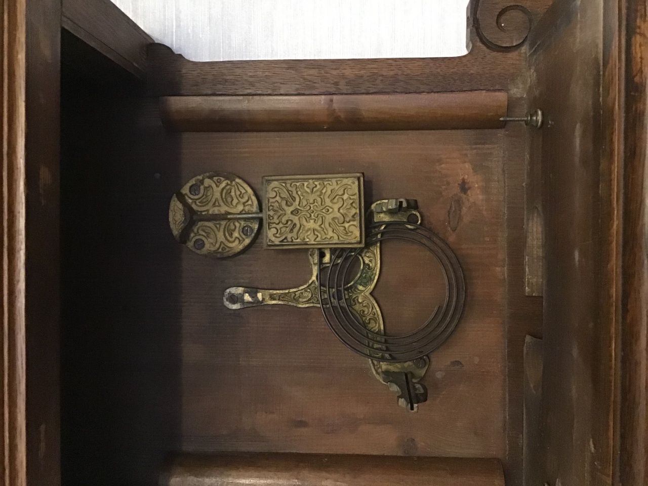

Александр, здравствуйте.
Вот фотографии. Стекло выглядит старым, волнами.
Я недопонимаю, восстановить серебрение, значит циферблат должен быть в цвет серебра?
Думал что он был жёлтого цвета.

При таком креплении - обычно - выпуклое, но если центр стрелок меха не впирается , то может быть и плоское (встречал и одно и другое в заводском исполнении). Циферблат был изначально посеребрен, если не нравится можно остатки спосеребрения убрать и покрыть латунь лаком , но это уже будет не как на оригинале. Лутше востановить слой серебра.
