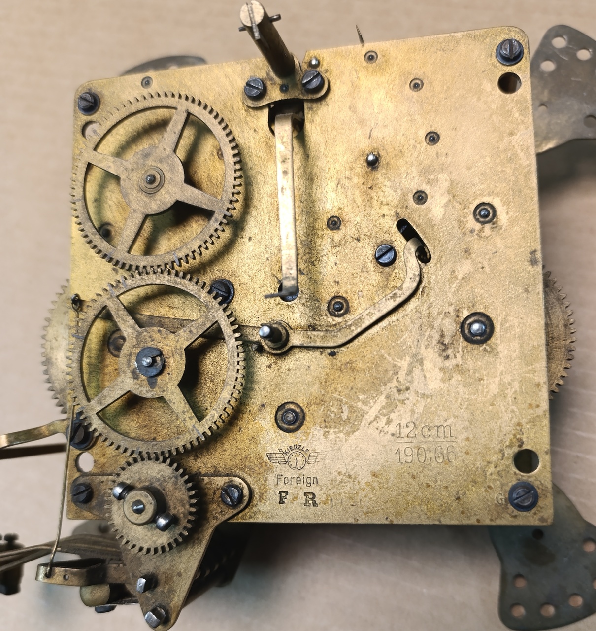

Вот у меня подобный механизм. С клеймом.

Сообщение от aleks1960 Посмотреть сообщение
Спасибо, Саша. Трибы фрезерованные на механизме? Что же означают эти буквы? Судя по картинке с клеймами выше, такое клеймо Кинзли использовали по 1921 год. Видимо данный механизм выпускался долгое время, если он же отображён иив каталоге 1939 года.

Миша, четыре триба фрезерованные, остальные цевочные.
Я думал всё фрезерованные..хотя цевочного более ремонтопригодны.

Миш, клеймо это использовалось и в 1930-40-е.

Сообщение от Oled Посмотреть сообщение
Значит информация на сайте, где я взял картинку, не верна.
