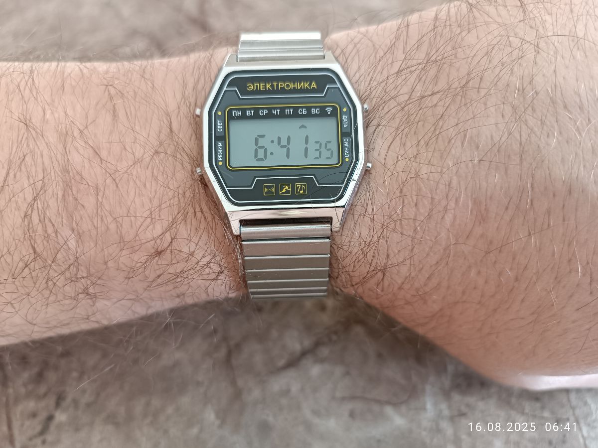

"Часы стоимостью $30 и часы за $300 показывают одно и то же время" Стив Джобс.
