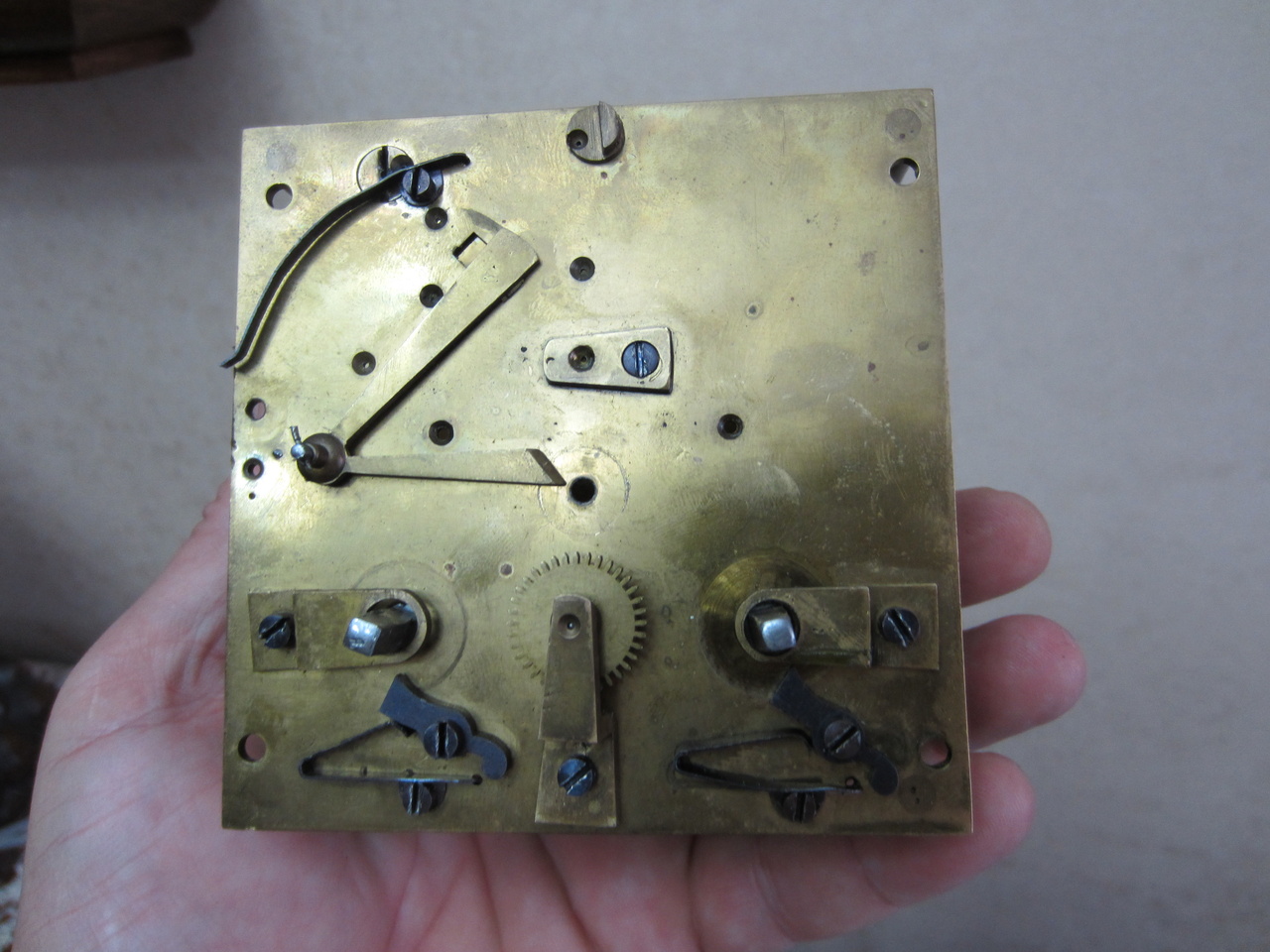

Миш, сделай, пожалуйста, фото общего вида задней платины.

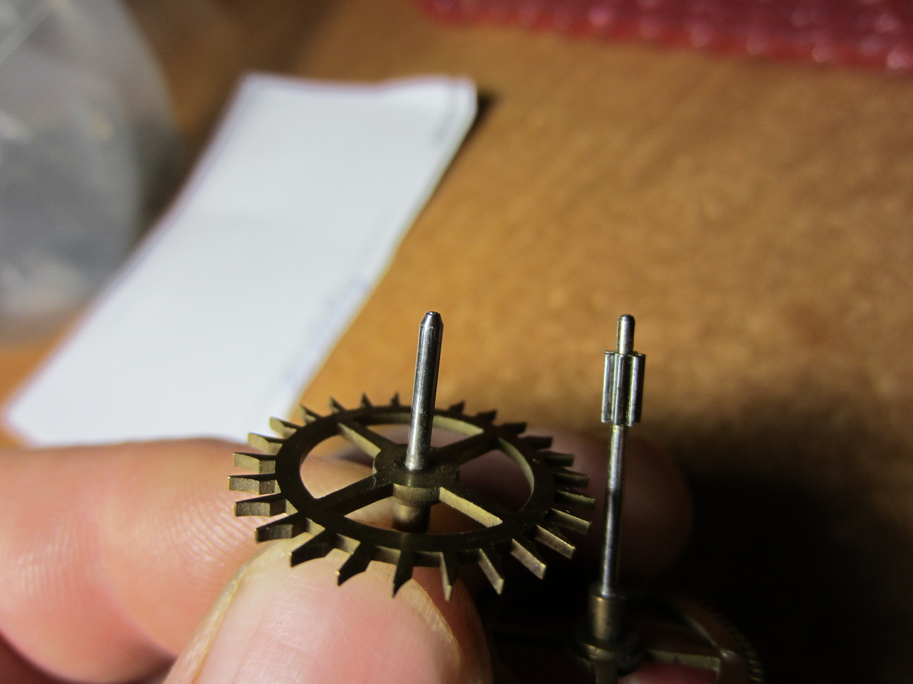

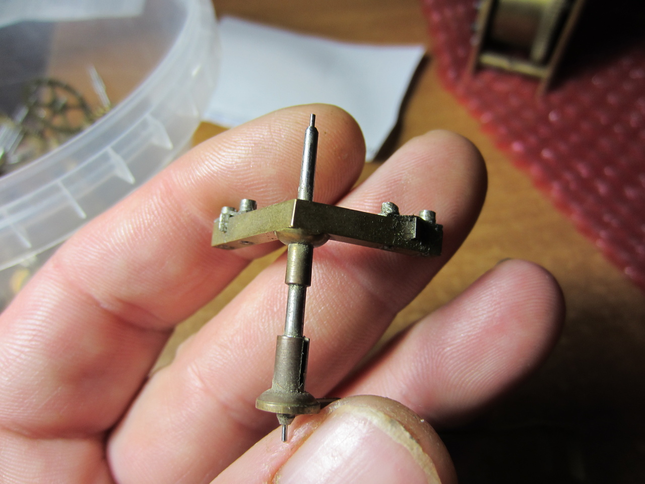

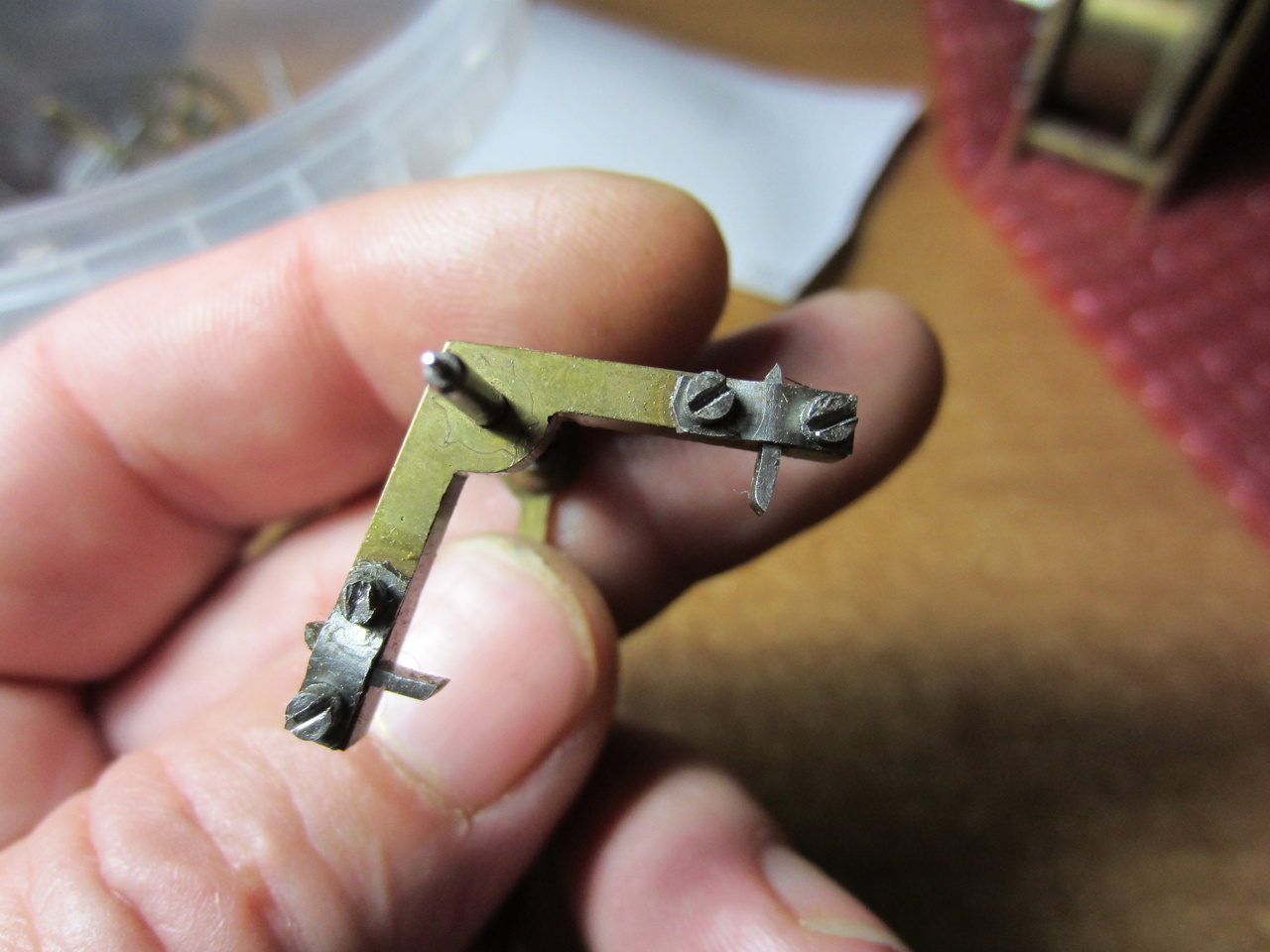

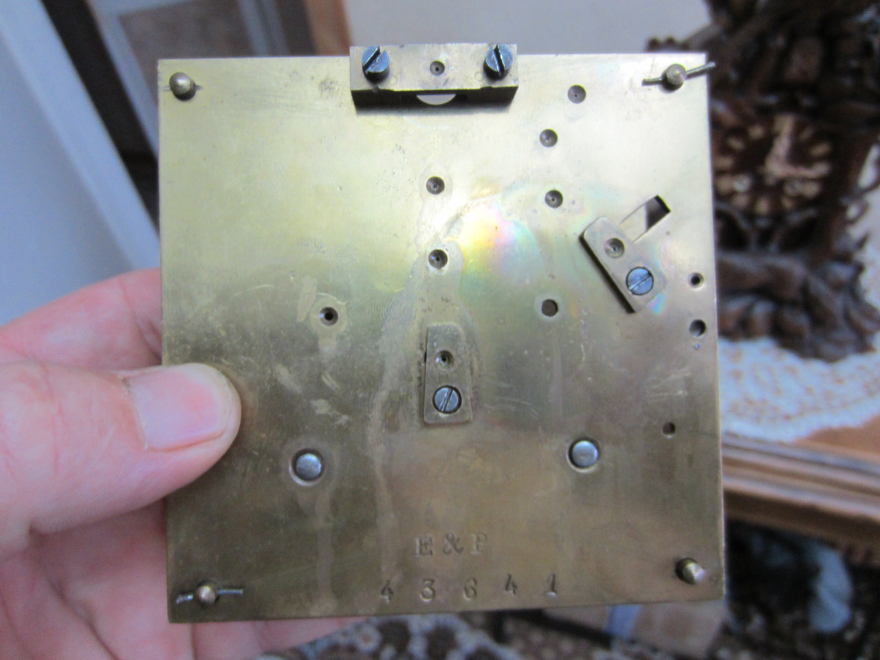

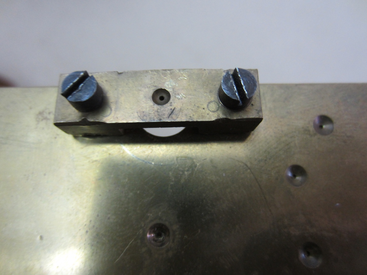

Вот, дополнительное фото. Правда я уже поснимал с него кое какие детали, счётное колесо, рычаги. На двух колёсах обломаны цапфы. Для меня это катастрофа.
Видимо пытались разобрать мех-м с заведёнными пружинами и вот результат.
Внутри каждого барабана тоже стоит № мех-ма.

Татьяна меня поправит, если не прав, это, вроде, Мауте ранний, самое начало 1890-х.

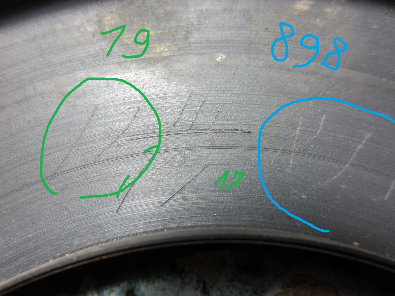

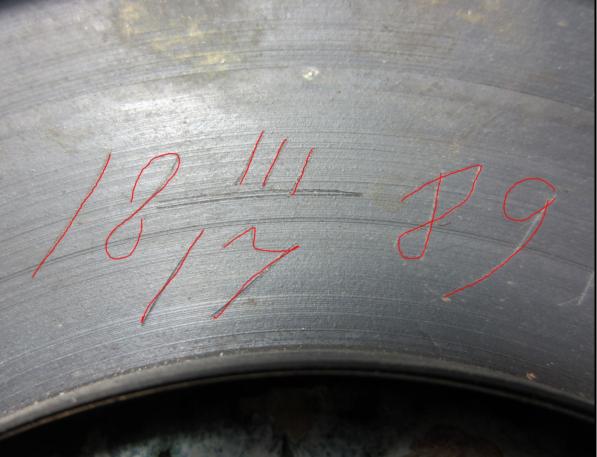

Спасибо, Олег, да, если судить по палетам которые стоят к циферблату. На циферблате ещё нашёл дату, только вот не понятно 1889 или 1989?

Скорее 1889, девятка по-другому писана явно та, что в конце.

Что конкретно и какие цифры выгравированы начертил.

Никит. 1989 году надпись скорее была бы 03.17 1989. Написание даты дробью более старинное.

Тут или новые точить или имплант ставить. Без токарки не обойтись, оси ещё малюски. Вариант на сверлиином для имплантов прогнать, но нужно очень четко центр наметить и то, право на ошибку 0.

Всё возможно, просто я не вижу гравировки под 8, прям не похоже совсем, тут только 2 чертки, 2-ая под завиток 8 путает. По крайне мере я вижу почти четкую 9 с хвостом в лево. По крайне мере у меня так, на экране с большой плотностью пикселей.
Кстати у меня встречалась гравировка даты 07 02 1854 на Шварцвальдских ходиках. Тут от человека зависит ещё. Думаю нужно подождать ответов от более прошаренных в таких часах.

Мне все-таки видится, что у спорной цифры внизу явно загиб направо плавный идет, так, как если бы 8-ку рисовали, но рука ослабла. И да, такой формат дробный с начала 20 века уже не встречается практически.

А что за черкаш после последней девятки?

Это Etzold & Popitz.
