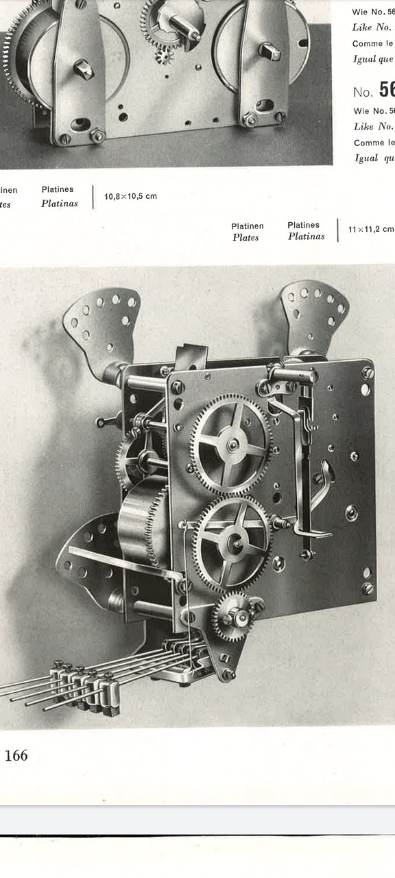

Здравствуйте, часы каминные Кинзли, Вестминстер. На механизме клеймо КR. Что означает эта маркировка и почему не стоит клеймо Кинзли? Нашёл данный механизм в каталоге за 1939 год.

Миша, привет! Это оказался не Кинцле, а Томас Халлер, хотя это одно и тоже. Наверное, и каталог ты Халлеровский смотрел. Ну не суть, вот погляди, другой аналогичный механизм и маркировка похожая, но буквы другие. Предположу, что это дата зашифрована так.

Привет, Олег. Нет, смотрел каталог Кинзли за 1939 год. Если только может Кинзли использовала механизмы Халлера? И маркировка двумя буквами принадлежит непосредственно Халлеру. Может такое быть? Т.к. не на корпусе часов , спереди, ни на механизме не стоит клейма Кинзли. Если так то может это действительно Томас Халлер.
А, ну вот все понятно... Кинзли купила Халлер. Но почему тогда не ставила свой логотип все таки не понятно... Либо, часы выпущены ещё Халлером до 1928 года? До того как ее купила Кинзли?
В 1928 году Kienzle приобрела известную на то время часовую компанию Thomas-Ernst Haller AG, основанную в 1903 Томасом Эрнстом Галлером (1878-1956) в Швеннингене, выпускавшей для американского рынка часы с маятником, часы с кукушкой и регуляторы. Компания так же производила простые и недорогие карманные часы.
В конце 1930-х годов Kienzle начал производство двух моделей настольных часов в верхнем ценовом сегменте: Зодиак часы и Часы Мирового Времени.

Ну почему, просто купили фабрику, фабрика продолжала клепать свои механизмы со своим клеймом, а собирали все в корпуса Кинцле на фабриках Кинцле, к примеру.
