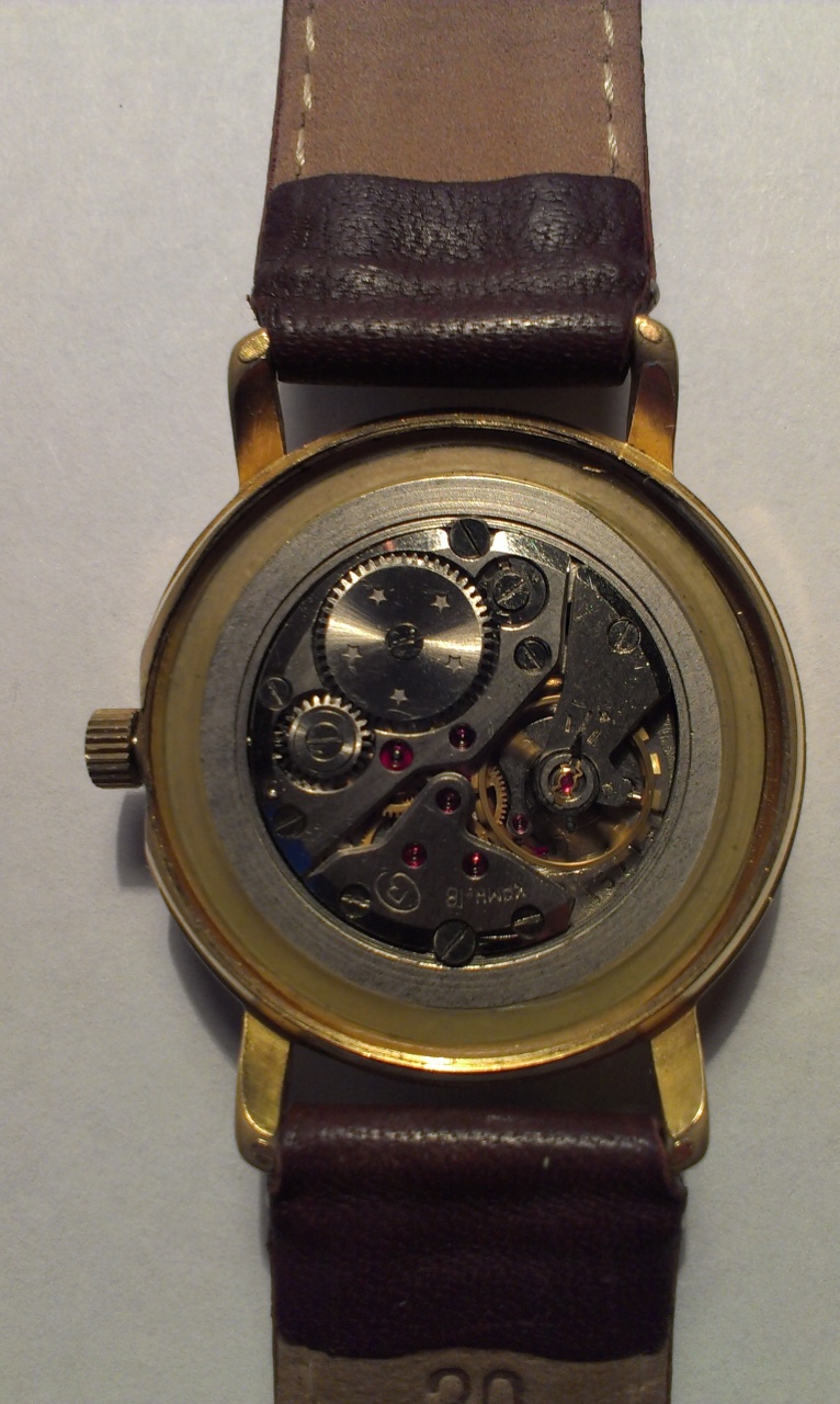

не обязательно 1968 год . ваши часы с механизмом 2214 вторая половина 60 годов, впоследствии механизм стал 2234 со стоп секундой, продавались в военторгах без документов, разницы никакой нет в корпусах и циферблатах.

Slaw2, огромное спасибо. Скажите, а есть информация с какого периода начали ставить 2234 механизм, может конкретная дата или начало 70-х? И еще, если можно, вопрос по надписи "заказ МО СССР". В "военторге" можно было найти с надписью и без, как повезет или "заказ МО СССР" все же предназначался под конкретные нужды (награждения, поощрения и т.д.)?
Фото механизма.
Спасибо.

Восток 2214.Механизм калибра 22мм с центральной секундной стрелкой,с противоударным устройством и календарем.Первые часы Восток 2214 появились в 1963 году

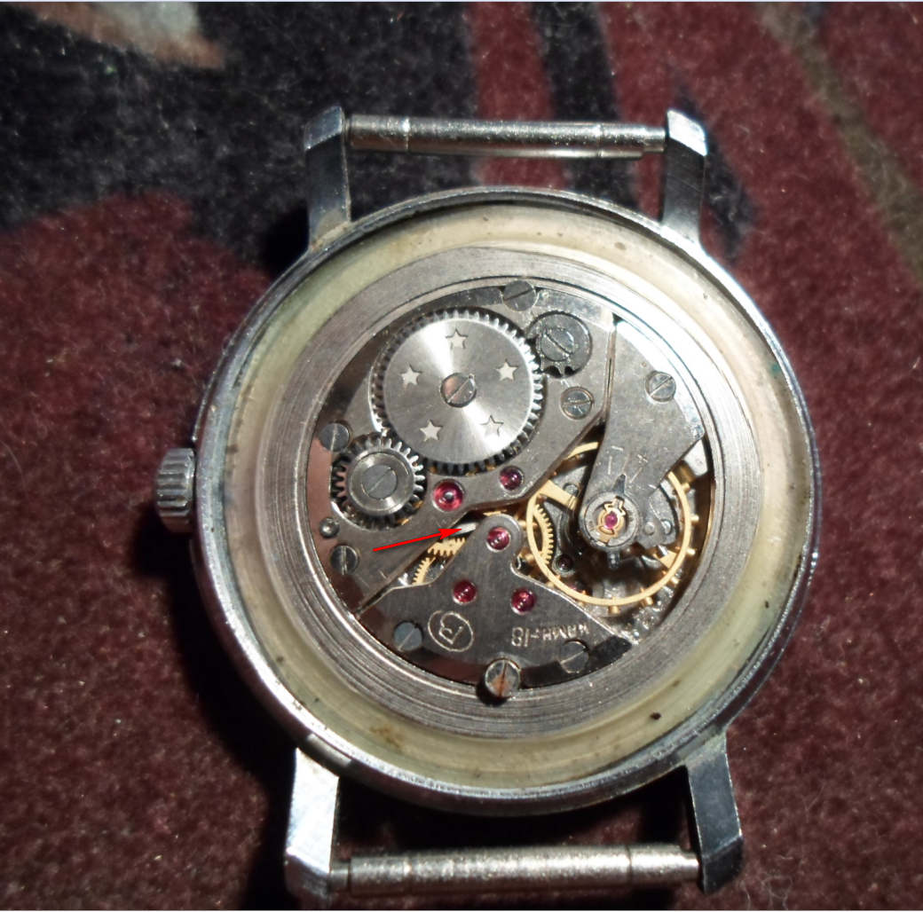

Лихо! Научите по внешнему виду отличать 2214 от 2234.
Если фото крупное и светлое, то можно заметить стопор, а по другому - куда смотреть?

Так вроде фото хорошее, все видно

У меня абсолютно такого же вида есть 2234( то же с просто надпись 18 камней и ЗБ со звездочками), собственно они отличаются тем , что в платине у 2234 канавка под пружину и отверстие, под ось рычага. если снять мост ЗБ, только тогда можно с увереностью сказать 14 или 34. ИМХО

Это 2214
Совершенно верно!но это можно узреть не снимая моста,в щель меж мостамиа сравнив номера на платине,какие были раньше2214 или 2234
