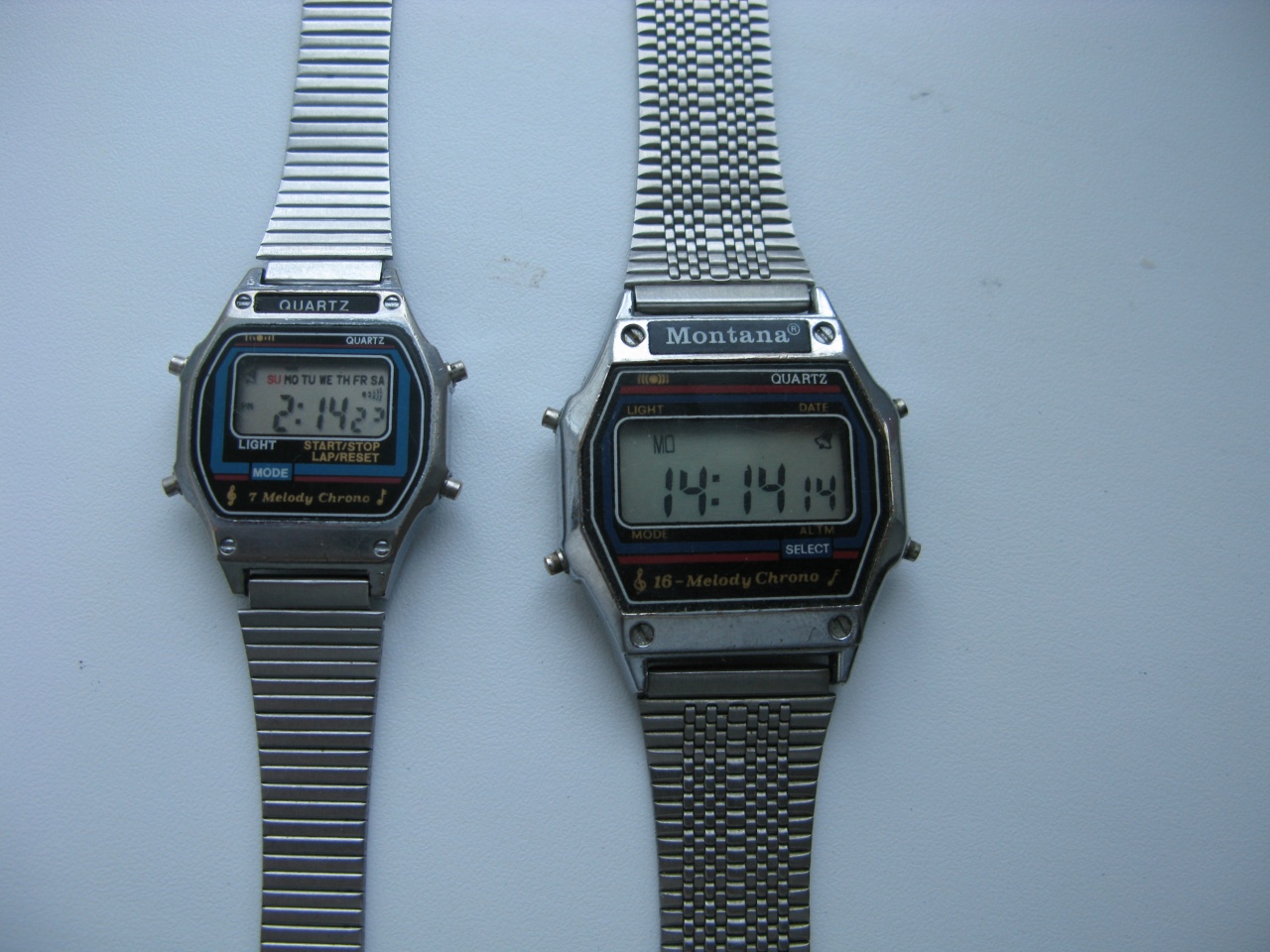

Вот в выходные попалась на барахолке я ля монтана мадамская.
Второе фото для соотношения размеров с мужской Монтаной.
Истина где то рядом.

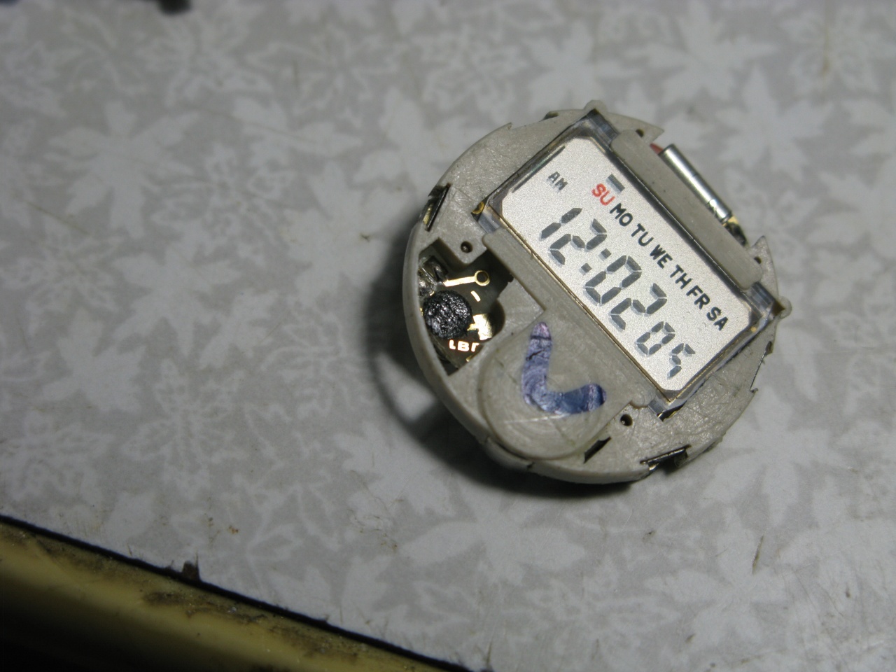

А что за модуль внутри?
  #1433
Старый 11.08.2020, 18:21
Аватар для 7400N
7400N 7400N вне форума
Регистрация: 10.07.2016
Адрес: Novosibirsk
Сообщений: 568
Сказал(а) спасибо: 81
Поблагодарили 460 раз(а) в 224 сообщениях
Скорее всего кессель судя по индикатору. На память не помню, как называется, но что-то около с классическим 129. Дамских модулей в этом конструктиве крайне немного, у меня среди наверное десятка дамских монтан кажется модулей всего штуки четыре разных из них один не на ходу, и кажется все до единого кесселя. Тот что не на ходу разве что по компоновке родственный DL2. Собсно не на ходу он в виду отсутствия обоймы.
В природе существует вариант такого модуля и с восьмизначным индикатором. Тоже кессельный.

Вот фото модуля.
Кстати, я тоже сразу как взял их, подумал о Кесселе. Есть какое то сходство, тем более что дамских Кессель у меня парочка имеется, т.е. есть с чем сравнивать.
Кстати сразу спрошу. Когда сделал фото, при просмотре в увеличении обнаружил порыв дорожки наверху (горизонтальная). К какой функции эта дорога ведёт? Дело в том, что звуковой сигнал не функционирует. Не из-за этого ли? Сразу за паяльник хвататься не хочется. Лучше сначала спросить.

Вполне возможно.

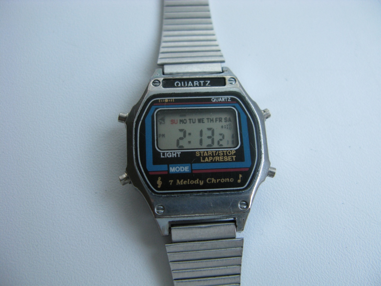

В субботу ....Канфетная Мантана-но с одной мелодией-Пи -Пи.Не знал, что такие бывают А вот не известная Х -N 7 мелодий ,не огрызков.

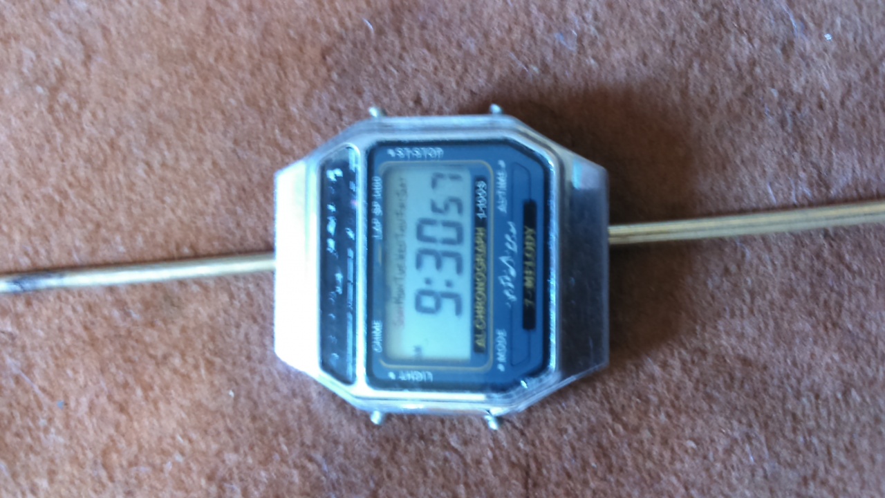

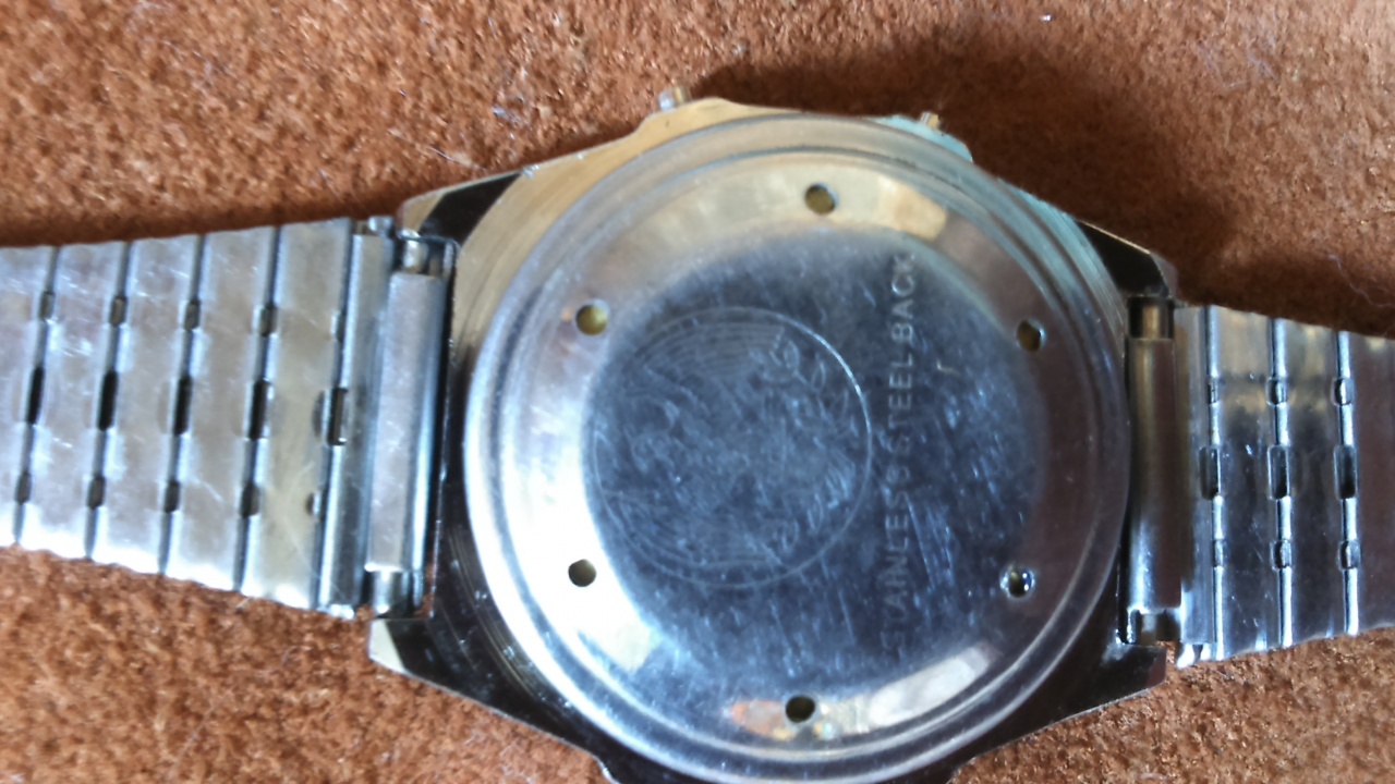

ID:	3026127   Нажмите на изображение для увеличения
ID:	3026128   Нажмите на изображение для увеличения
ID:	3026129   Нажмите на изображение для увеличения
ID:	3026130   Нажмите на изображение для увеличения

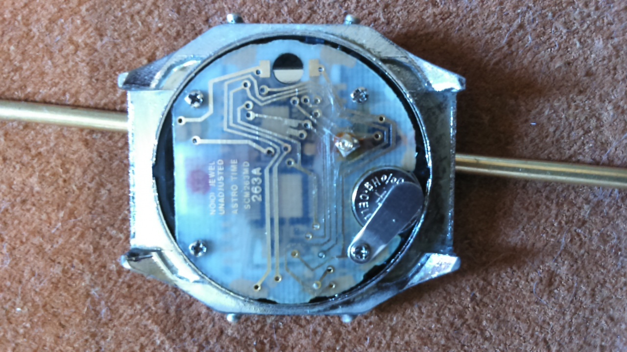

Сообщение от Assiris Посмотреть сообщение
Не из-за этого ли?
Вряд-ли. Дорожка ведет к кварцу. А звука нет скорее всего из-за обрыва звуковой катушки. Проверьте сопротивление между выводами на фото (обведены красным):
Должно быть в районе 150 Ом
Интересный экземпляр попался. Дни недели из ЖК:
Из поздних скорее всего.
Сообщение от Notgreedy Посмотреть сообщение
Отбраковка, есть несколько таких модулей.

Сообщение от alr5000 Посмотреть сообщение
Семён Семёныч...., это я о себе. Ведь перебирал же и где ж мои глазки были?(( Злую шутку сыграла визуальная память, спутав вид платы от наших электроник, где донышко катушки в отверстии в ровень с поверхностью платы на одной стороне. А здесь катушки то и нету вовсе. Остался только след как донышко у наших.

От эльки впаяйте катушку (КИ-35) и все заведется. Я уже в куче монтан их поменял, работают норм.
