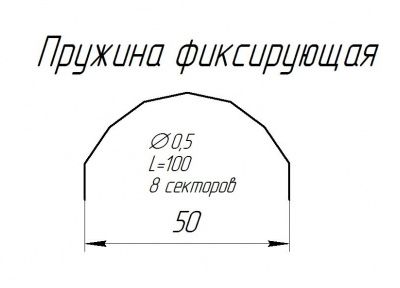

та с любой пружиной они нормально встают
главное условие - форма пружинки перед монтажом в безель должна повторять половинку овала, причем довольно широкого овала
на месте Перса я бы к изделиям схему пружинки с правильной формой прикладывал - т.к. если если хоть чуть не так сделать то приключения обеспечены

Сообщение от LOGOPED Посмотреть сообщение
Как-то не совсем понял... Вы не могли бы это схематично изобразить?

Сообщение от TTamerlan Посмотреть сообщение
вот так оно вылазает из стокового безеля и ломает мозг и, в моем случае стекло часов, при попытке установки безеля от Перса
но если по инструкции автора разогнуть пружинку вот так
и еще покручивать при нажатии то происходит чудо и с безель с приятным щелчком садится на место.
персовский безель садится на корпус плотнее стокового, поэтому преднатяг пружины нужен меньше.
к тому же канавка под пружинку в безеле шершавая, что еще больше тормозит безель при прокручвании. безель крутится с понятным приятным усилием и у меня в некоторых положениях даже пощелкивает
Ого! Наука!
Вечером попробую разогнуть.
Cпасибо!

разогнуть пружинку вот так...
Название: Sprężyna bezela.jpg

Сообщение от Yakovlev Посмотреть сообщение
вот такую бы шпаргалочку да в посылку от Перса!

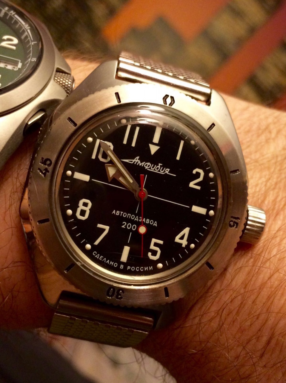

Безель от Pers184

Сообщение от Виктор75 Посмотреть сообщение
Безель от Pers184
Вложение 1291236
Здравствуйте, а покажите пожалуйста фото в профиль. И если не затруднит, какие у безеля размеры, высота и диаметр, и высоту стекла на вашей амфибии?
