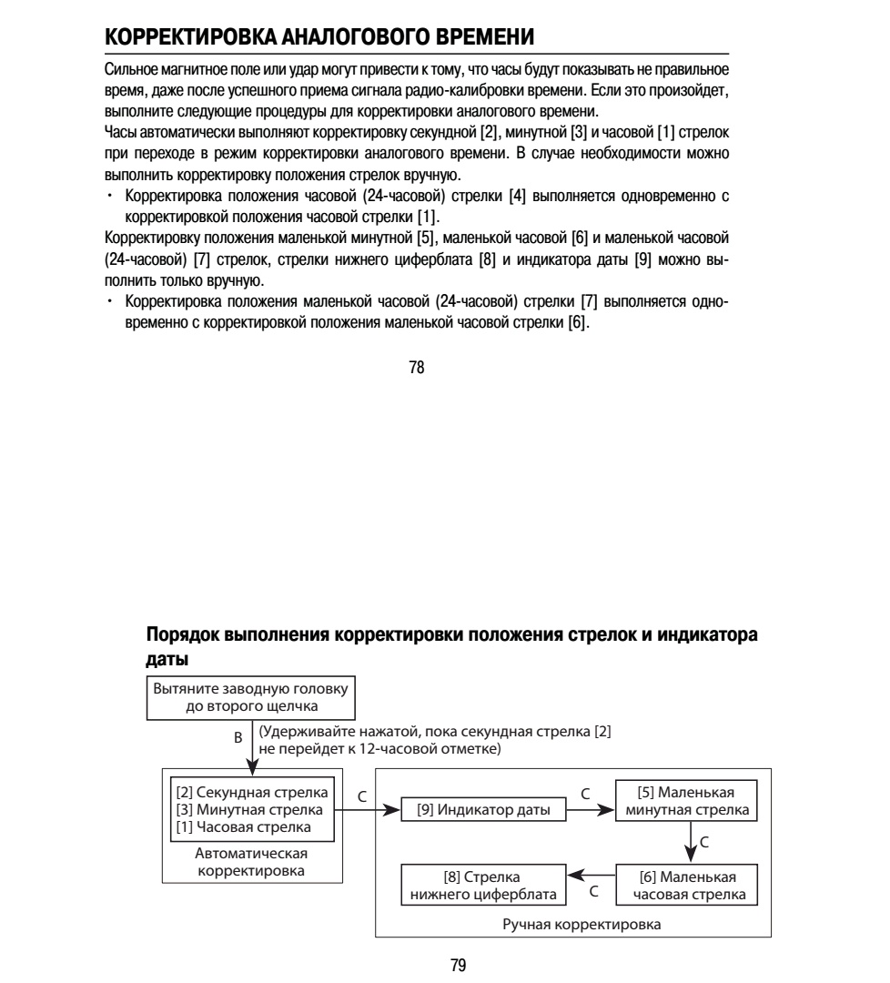

По такой инструкции все делаете, ниже вставил?!
Еще как вариант, скачать jjy эмулятор, выставить часовой пояс Японии и на часах и на телефоне и засинхронизировать телефоном, все засинхрится и год и дата и время, и если тогда уже ничего не изменится, ну значит проблема не а том.
А если все ок, ну значит где-то руки накосячили, часовой пояс я думаю уж выставить сможете это проще простого, и перевести назад потом после синхронизации
Как и чем синхронизацию делать тутhttp://forum.watch.ru/showpost.php?p...7&postcount=22
И ещё как вариант может скоректировка даты слетела, проверьте в ручную какая дата стоит должно быть 1 число, магнитное поле или удар могли наделать делов, как сделать фото ниже.

я уже jjy эмулятором сделал....но год он выставил 2024, пока что день недели верный..... пока делал новый заход калибровки, заводная голова отказалась понимать положение против часовой, уф... это ужас х) Щелчок такой же как и по часовой есть, реакции нет )
Я вроде парень не тупой, но таких траблов не ожидал увидеть в часах за 65к в рознице)
