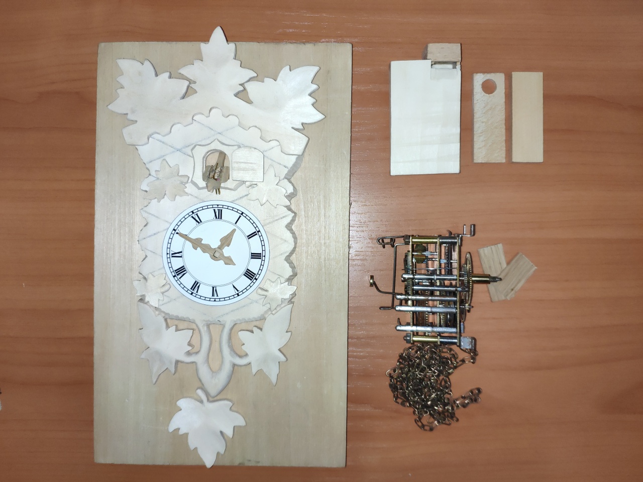

Сообщение от Zarem Посмотреть сообщение
День добрый!
Возможности для экспериментов с гудком, в командировке были ограничены, поэтому поигрался ещё немного с фасадом.
На данный момент экспозиция выглядит так:
Вложение 2774687
В виду того, что я связан с медициной, попробую поискать и использовать для меха медицинские материалы. Ткань зонтика не пробовал, а кожа от старого меха плохо сжимается лёгкой гирькой, а когда добавляю вес верхнему блоку меха, гирька с огромным трудом его поднимает, и это пока только один из двух.
вот именно это и происходит. кстати навеяли мысль медицинской темой. Бахилы одноразовые.но не полиэтилен а чуть другие. в точечку рябые такие.
