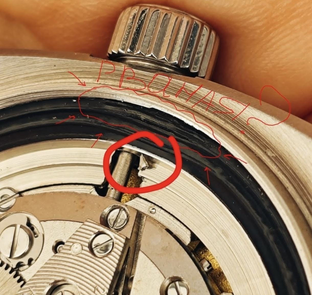

Сообщение от Riezen Посмотреть сообщение
Качество сборки и культура производства. Часам года два, Амфибия, брал новыми, кроме завода никто в них не лазил.
1. Винт фиксатора реверсивных муфт - отверткой не в размер сборщик разбил шлиц.
2. Винт ротора подшипника - аналогично.
3. Винт барабанного колеса - аналогично.
4. Накладной камень оси баланса, со стороны моста - масла для цапфы уже нет, какие куски "маргарина" размазаны по камню.
5. Проставочное кольцо - болтается стружка, чуть коснулся и она отвалилась, уже попала в механизм.
И это только сверху, не разбирая дальше крышки.
Выводов не будет.
вы придираетесь! у меня вон какая мотня висела

Сообщение от ttigra Посмотреть сообщение
Дичь, конечно, но брак везде есть, хотя уверен, что на Востоке его больше чем нужно...
А были ли видео-ролики с завода, где бы фигурировал контроль качества? Интересно посмотреть, что там происходит.
Знакомое фото
