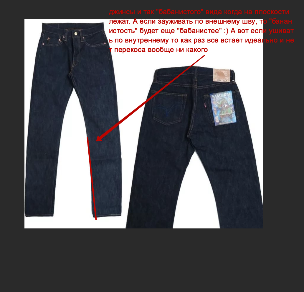

Схема

Тут такое дело, я бы конечно тоже мог набрать пару больших полок и выбирать по настроению, но я патологически не люблю много барахла При этом, у меня были харты 666 25oz, ну вот все как бы ничего, но не лежала душа. А потом я их заузил слегонца и снять не могу с июня месяца, так вперло, хотя носить есть что. А мог бы купить еще и еще и еще, и полка бы росла и не факт что с пятого раза я бы попал в цель. А тут можно особых конструктивных переделок достингуть результата
Перекраивать кокетку, кротч и другие базовые элементы я бы конечно не стал...

Джинсы с кромкой скроены так, что наружный шов прямой, вся кривизна идёт по шаговому (внутреннему) шву. По этому и ушивать джинсы нужно только по шаговому шву. Исключение буткат. По наружному шву ушивать проще, по этому Вам и предлагают, как им проще.
