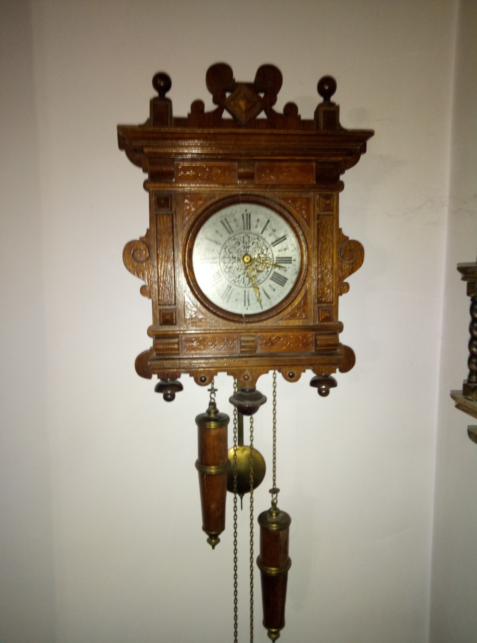

Приветствую всех участников форума!
Приобрёл в коллекцию," Четуновых" в комплектации с PHS "в дереве".
Есть вопросы по внешнему очертанию и массе гирь.
Буду рад любой информации.
Спасибо. С уважением Константин.

вес гирь для таких механизмов обычно в пределах +/- 500 гр

Для цепных на неделю~1-1.5кг каждая.

А по форме это обычный,правильный цилиндр из латуни ?
Или что то рельефное, литое ?

В таких -обычный латунный цилиндр .

Да, это, обычно, паянные из листовой латуни 0.5 мм толщиной правильные цилиндры с крышечками-кружками сверху и снизу, заполненные песком или смесью свинца и чего-нибудь. Вес для недельных часов около 2 кг каждая, а для суточных - около 1 кг.

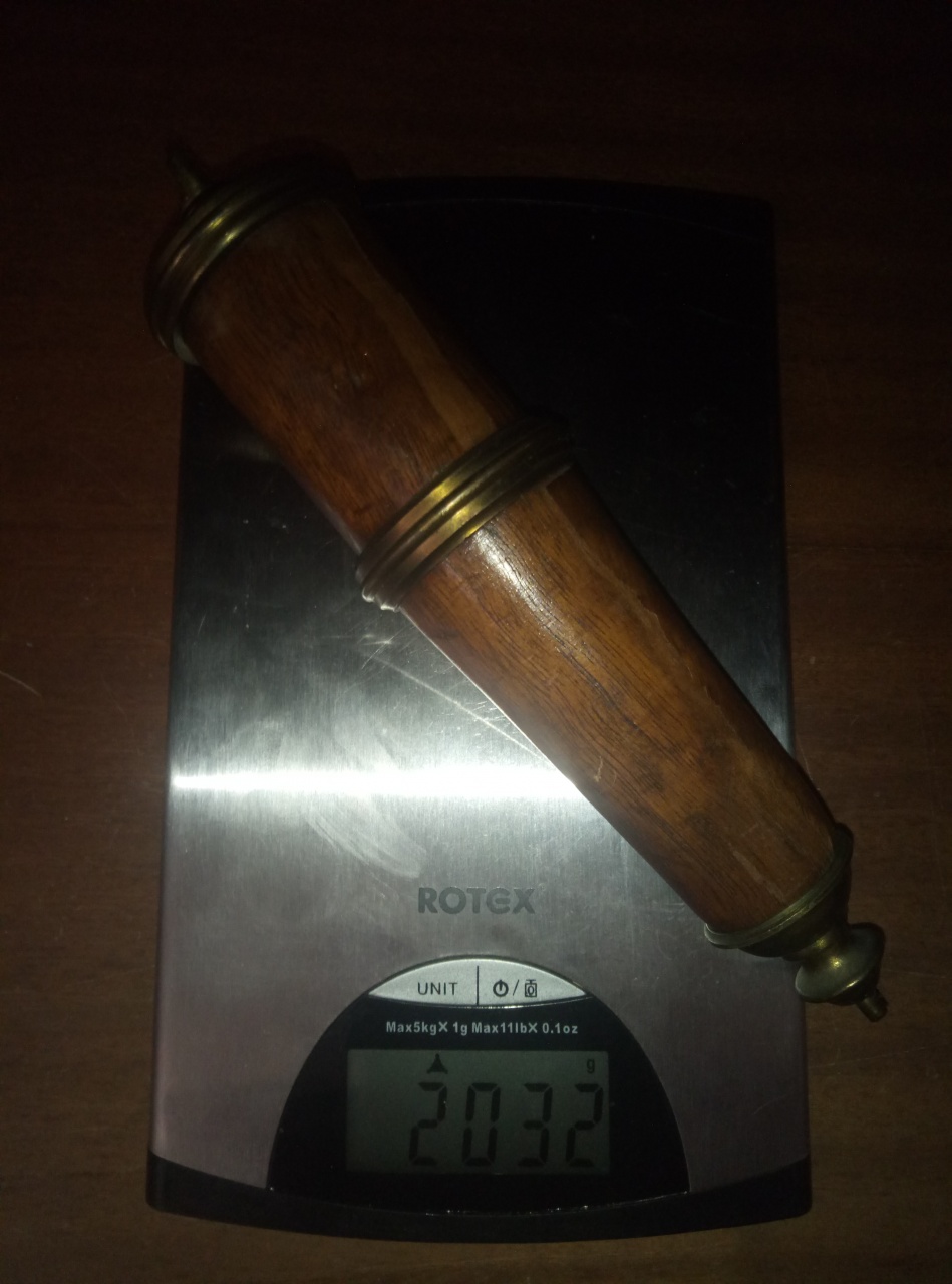

Да...Сколько ответов и все разные. Вот и сделай гири... тоже когда то озадачивался именно этим вопросом. По прошествии времени для себя вынес следующее:
Для суточных, на деревянных платах, как у Т.С. гири- 600-800гр.
Для суточной кукушки, на деревянных платах,- 800-1000гр.
Для календарных, недельных на деревянных платах,- 1500-2000гр.
Ну и конечно всё зависит от степени износа и качества ремонта. На бой можно поменьше вес на ход побольше, вот на кукушку наоборот на ход поменьше а на бой побольше т.к. надо ещё меха у гудков поднимать.

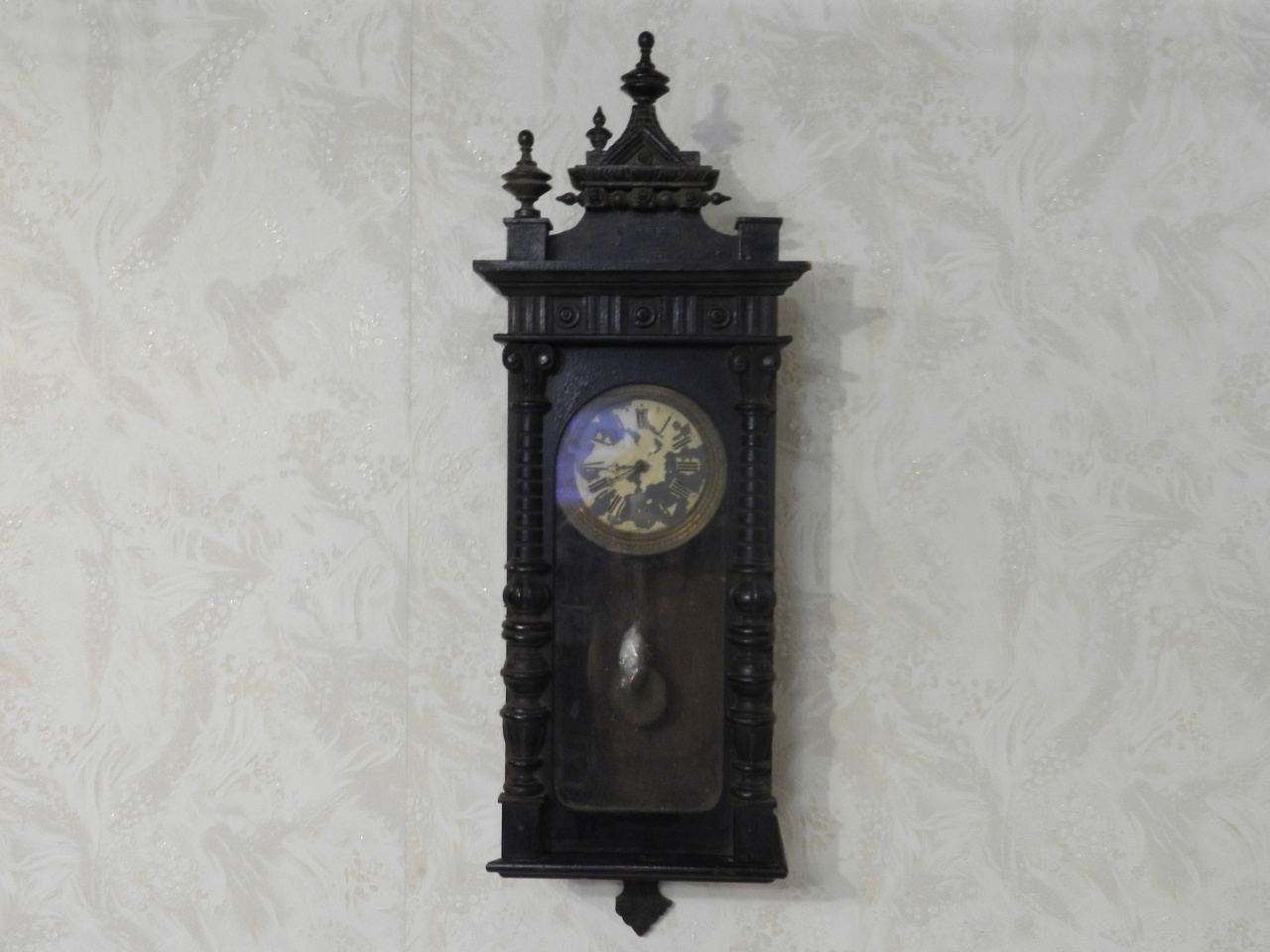

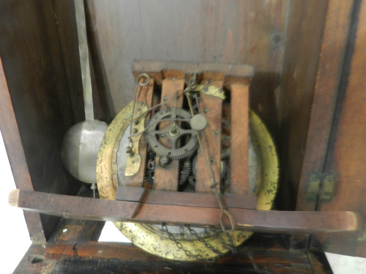

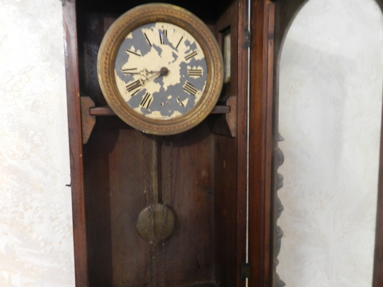

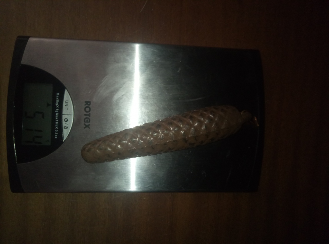

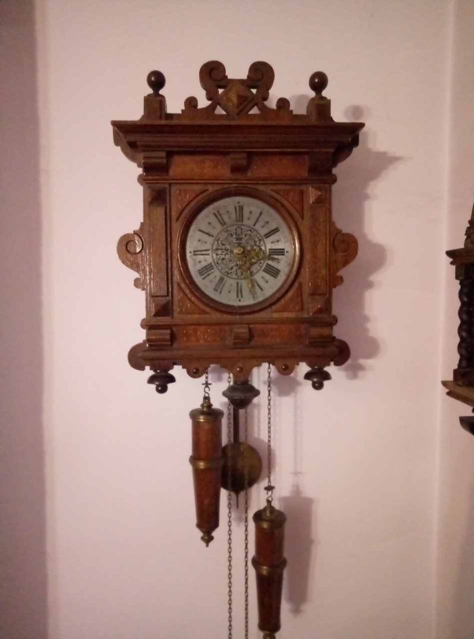

Согласен, но из своей практики немножко подкоректирую:
-однодневные (суточные) механизмы на деревяных платинах вполне нормально работают и на гирях от советской кукушки (~500гр.) и вес их гирь которые попадались был приблизительно такой же;
-недельные мехи на деревяных платинах небольшого калибра (попадались от Кензли и от Филиппа Хааса с календарем и без) -начиная от 1200 до 1500гр;
- у LFS на дер. платинах большого калибра от 1400 до ~2000гр;
Начинать надо с меньшего веса на обслуженом и смазанном мехе и двигаться в сторону увеличения - пока ход и бой не будут устойчиво работать.

Всё так. Я же писал, что всё зависит от степени износа и качества ремонта. Если они идут от 500гр. а вы сделаете 570 или 600 от этого хуже не станет. И потом, если вы сделаете гирю, которая только только по минимуму веса, запаяете латунную рубашку, либо зачеканите, то потом, если будете чувствовать что вес мал, добавить вес будет несколько проблематично. Так что лучше сразу гр.на 70-100 побольше сделать.

Это у вас от каких циферблат стоит?
