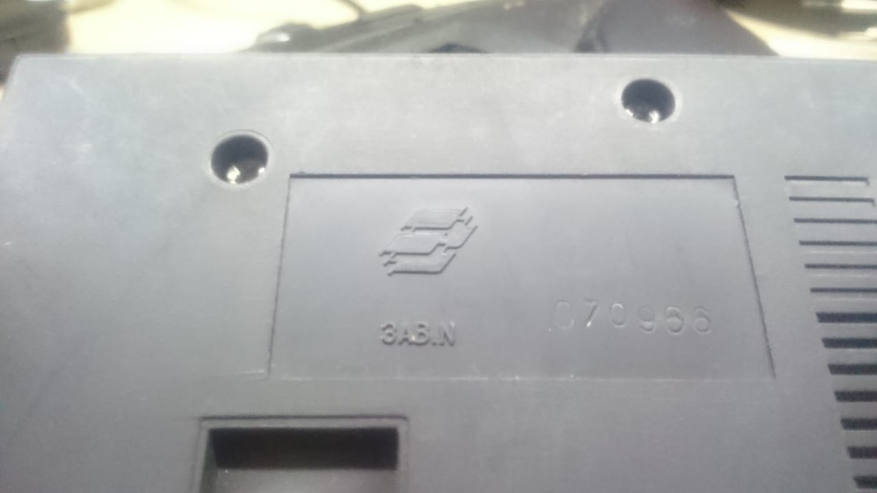

Подскажите, логотип какого завода на крышке? Если не ошибаюсь, ПО 'Октябрь' г. Винница

Коллега Shai Alyt NEMO когда-то запостил некоторые логотипы
