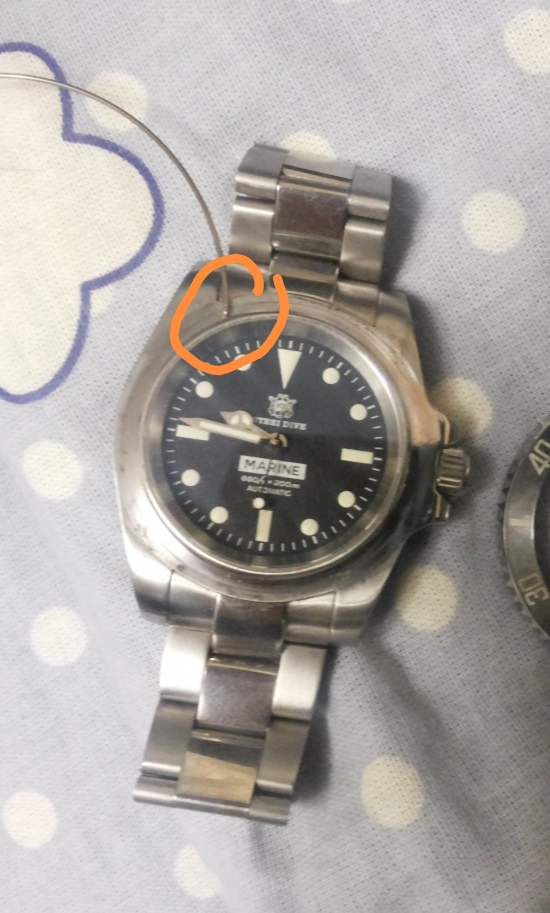

Сообщение от Apachi Посмотреть сообщение
Попробовал снять безель на стилдайвах китайского производства безель снимается- с трудом и вылетом...пружины. Назад установить еле удалось путем помещения этого куска "проволоки" в окружность безеля и воткнув в отверстие на корпусе. Но при малейшем чихе пружина от туда вылетает. Может кто сталкивался с таким типом безеле, помогите советом. Он одноразовый, как китайцы его туда запихнули? Или выкидывать, на детали?
Попробуйте отогнуть с 90 градусов на 110-120 хвост проволоки, который в отверстие заправляется. Вставляете короткий кусок проволоки в отверстие, вторая её половина будет смотреть чуть вверх. Длинный конец проволоки заправляете в безель и, поворачивая против часовой стрелки, с усилием сажаете его на место. Хвост не должен выпрыгнуть.. Я на Наутеке аналогичным образом заправлял..
Или отклеить вставку, будет проще оперировать железяками. Потом на тонкий двусторонний скотч поставите вставку на место.

dshuv Все равно вылетает, этот уголок уже отламался... (может в часовой ларек отнести?)
Если часовая мастерская недалеко, то можно и часовщику на лечение отдать..
Ну а ежели далеко, то можно самому из сталистой проволоки согнуть и отрезать, но не факт, что в закромах тонкая упругая найдётся.. Нужно что-то типа струны..
Ещё как вариант, отжечь край остатка пружины на газу (отпустить, т.е. нагреть и медленно остудить), сделать требуемый загиб, закалить для упругости (также нагреть на газу и резко охлалить маслом или, на крайний случай, водой). Станет пружина чуть короче, но работать будет. И есть минус - не факт, что накладка будет в метки попадать. По хорошему, накладку нужно будет снять перед установкой безеля и наклеить по меткам после установки.
И да, про часовой ларёк: в пункты замены батареек/ремонта молний/изготовления ключей/ремонта космических кораблей лучше не отдавать. Поищите нормальную часовую мастерскую.
