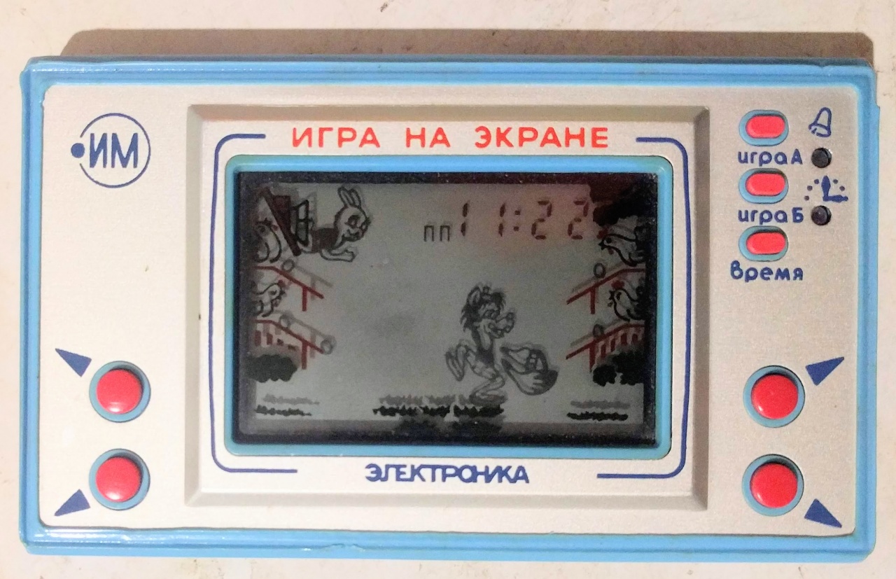

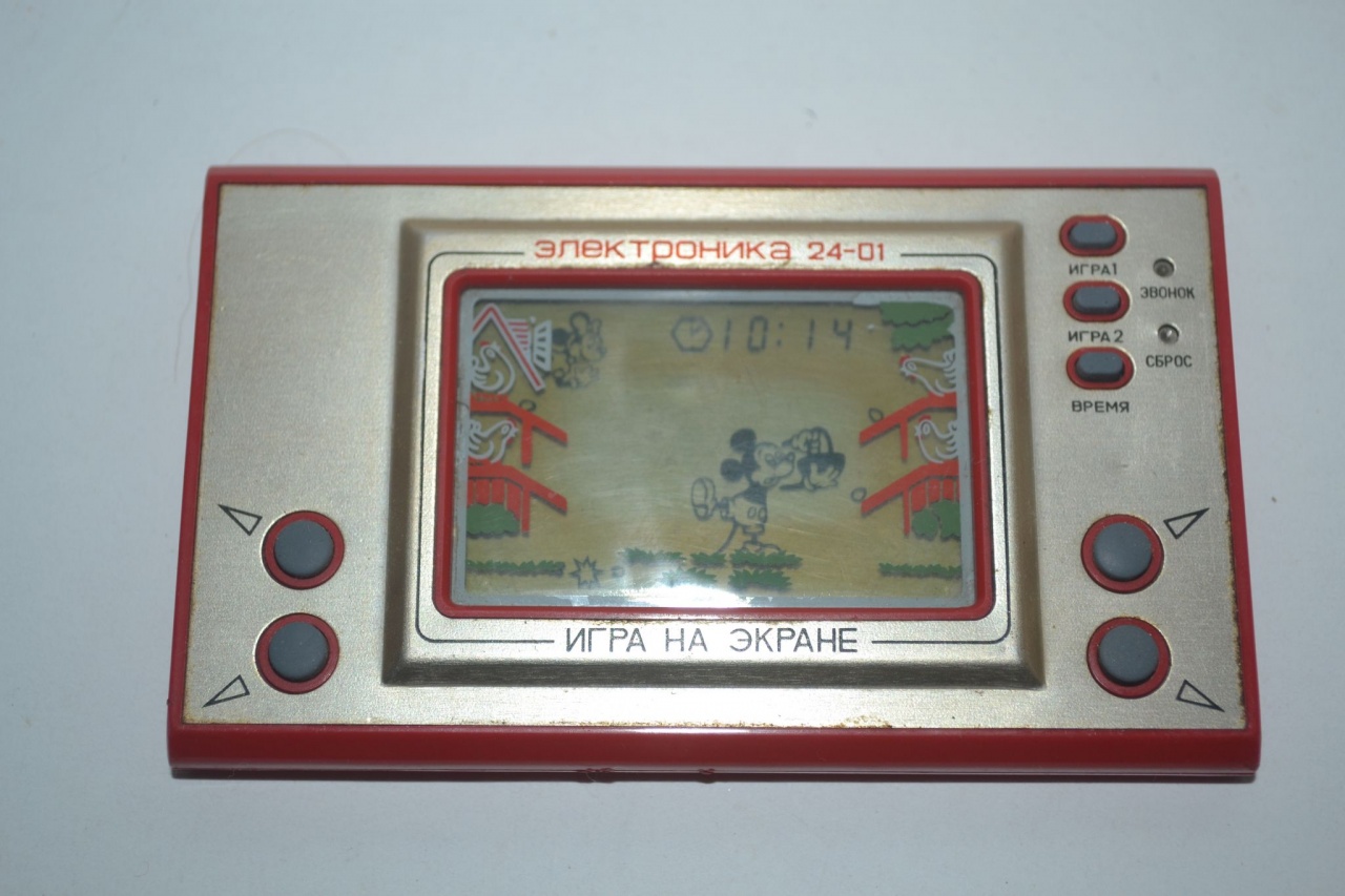

Подскажите, насколько редкой является такая игра? Заинтересовало то, что она стоит 25р, вместо 23, часы с циферблатом вместо ДП и ПП , Микки с "грустным" лицом вместо улыбки и корпус с не завальцованой лицевой панелью, она просто приклеена, а не запаяна по периметру как на остальных. Вдобавок небольшой серийный номер - всего 63 тысячи.

Дисплей не особо частый, но и не редкий. Всё остальное самое обычное.

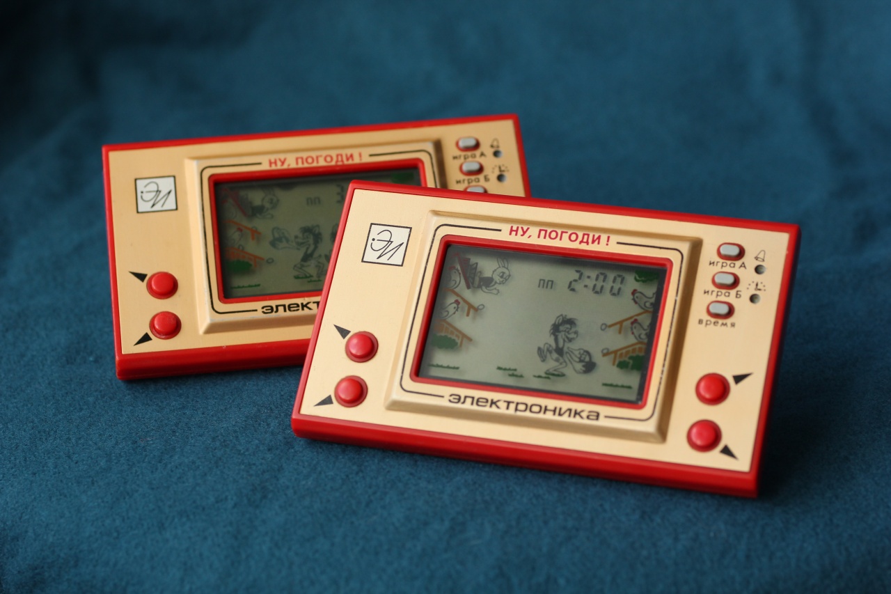

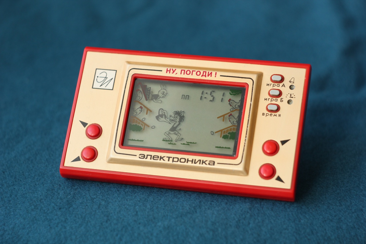

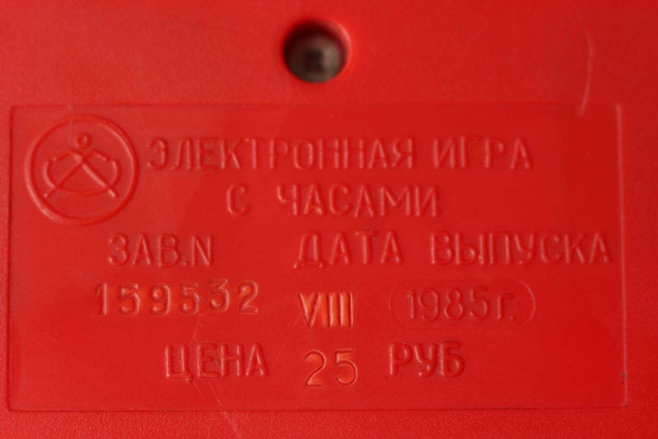

Пара игр 1985 из моей коллекции, обе из 159 тысячи.
