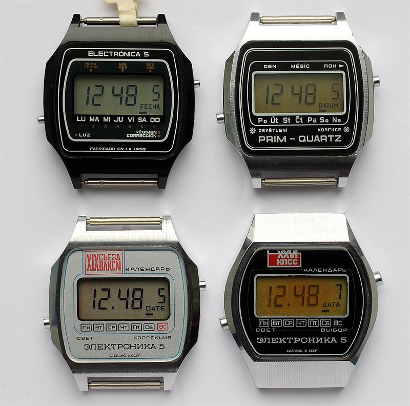

Четыре типа дисплея для модели 206. Других пока не встречал
