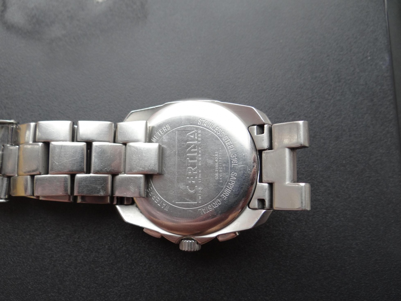

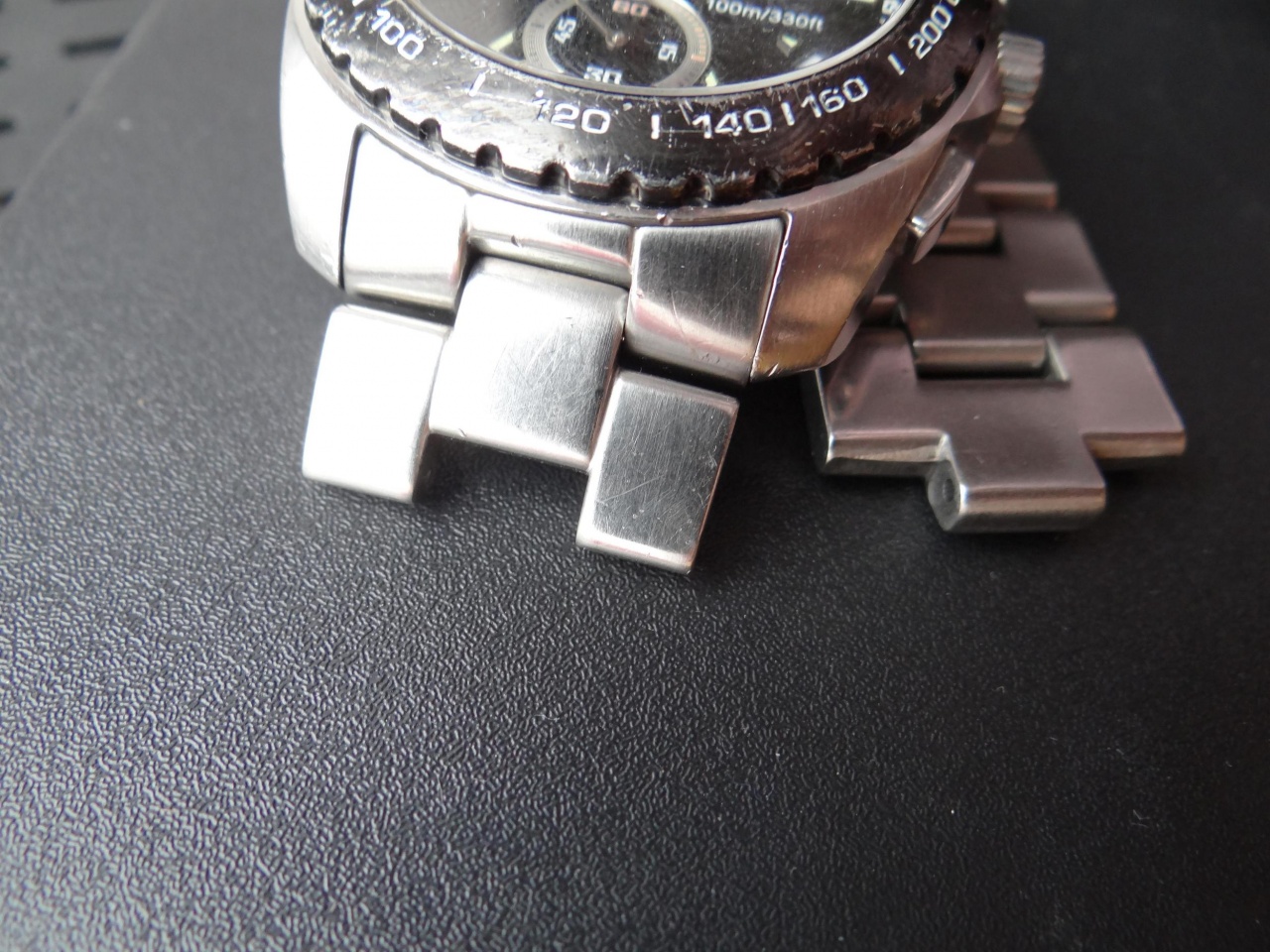

Доброго времени суток Форумчанам!
сломался браслет, подскажите где приобрести, по е-bay не умею где посмотреть?? Если получится хочется оригинал или что то похожее.
часы Certina c-sport фото не крепится
модель Certina 536.7198.42.66

Сообщение от fobos80 Посмотреть сообщение
сломался браслет
И этот можно сделать. Подобную поломку довольно часто ремонтирую, стандартно так и ломаются литые браслеты.

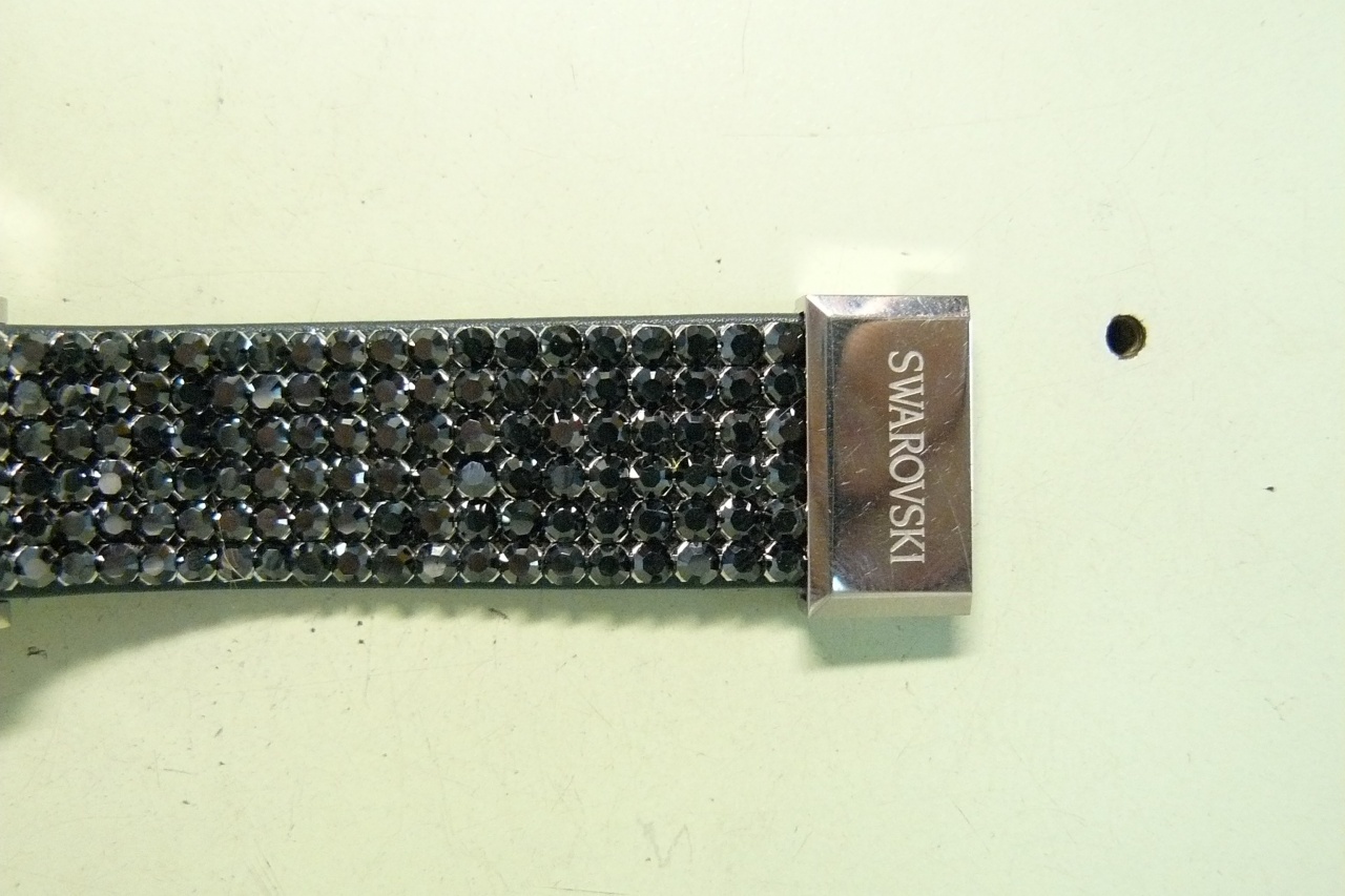

Сегодня принесли укоротить ремешок, но не простой. Ремешок сделан из каучука, а сверху приклеена наверное, сборка из металла с камнями. Обычно в каучуковом ремешке отрезал звенья и всё, а здесь металлическая часть не разъёмная и ножницы не помогут. Я по русски распилил металл болгаркой, а каучук отрезал ножницами. Теперь вопрос знатокам, возможно я поступил неправильно и есть более гуманный способ, подскажите на будущее?
На фото часы уже с укороченным ремешком. Главное, дама была счастлива.

Сообщение от uhrmaster Посмотреть сообщение
... Теперь вопрос знатокам, возможно я поступил неправильно и есть более гуманный способ, подскажите на будущее?
По гуманности незнаю, немного сгибаю, чтобы открылся доступ к перемычкам, а далее хоть зазубренным скальпелем, лобзиком, болгаркой, мини-кусачками.
