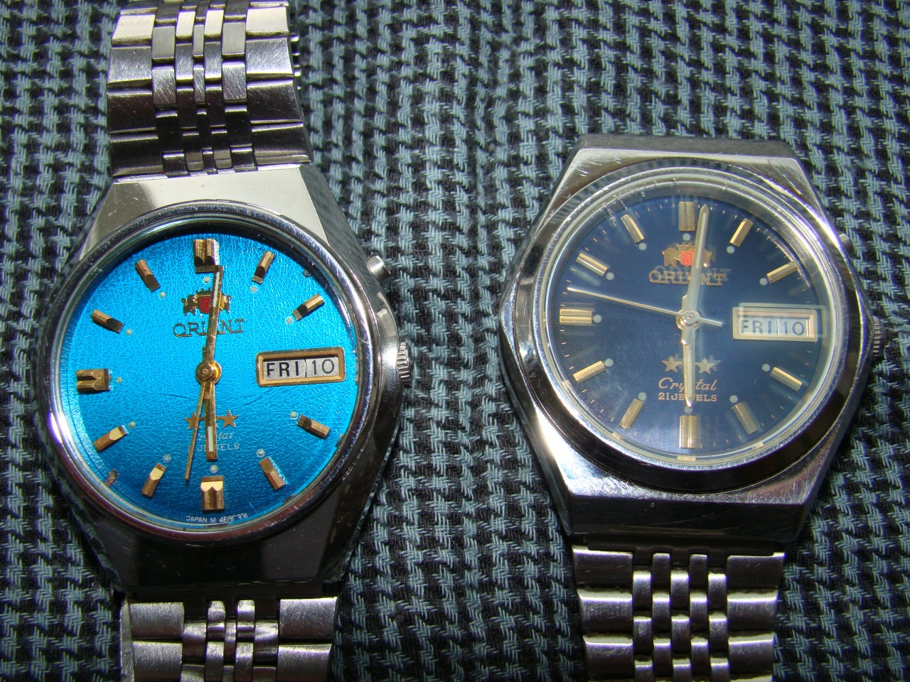

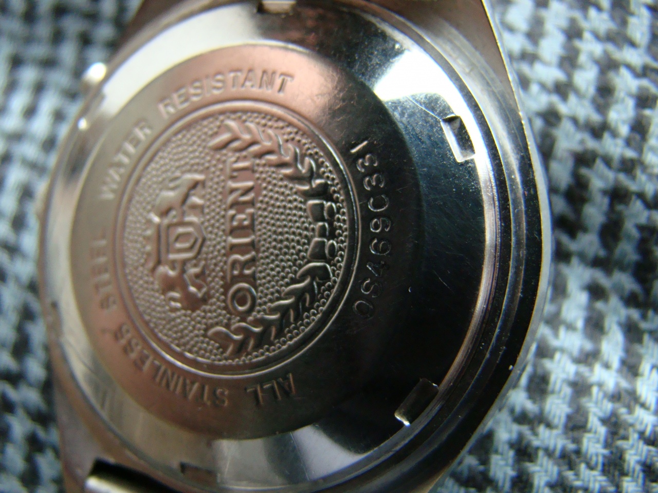

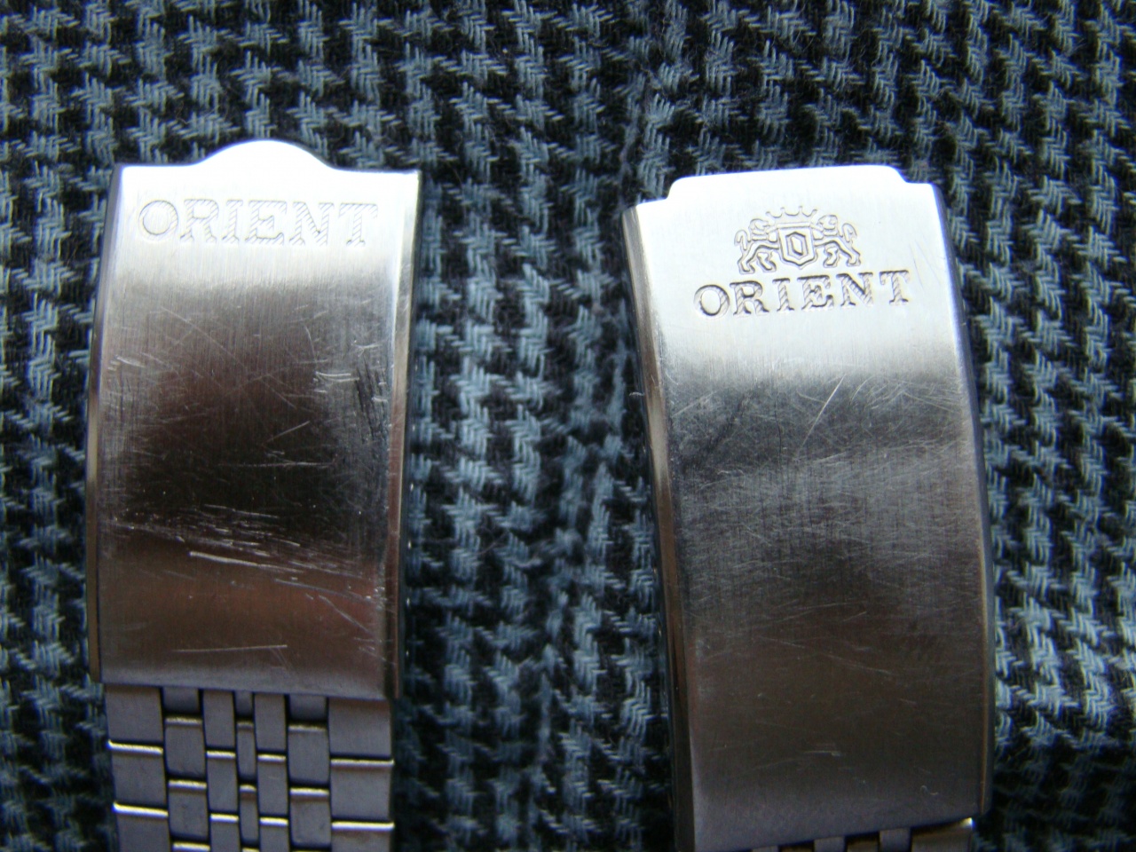

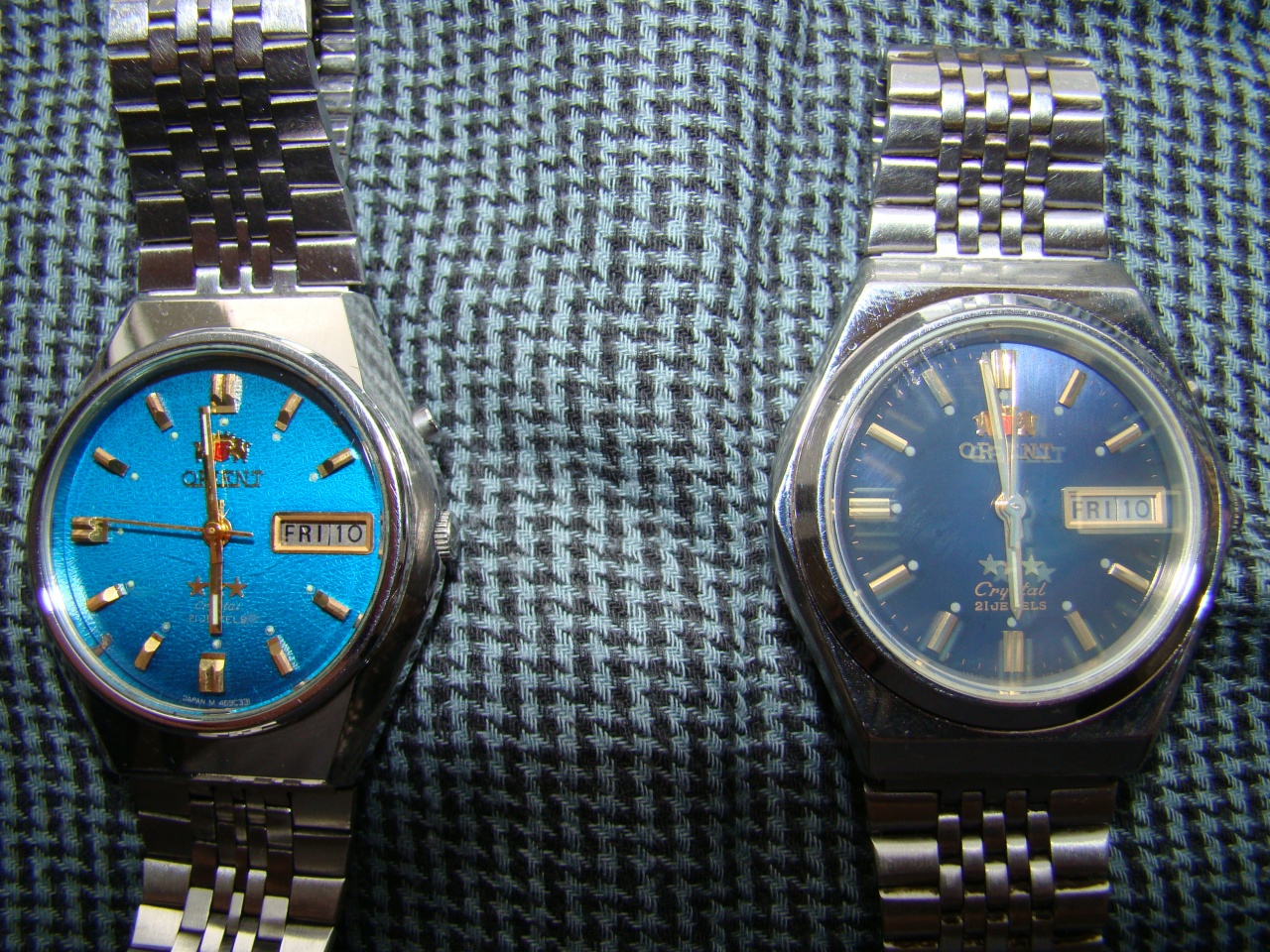

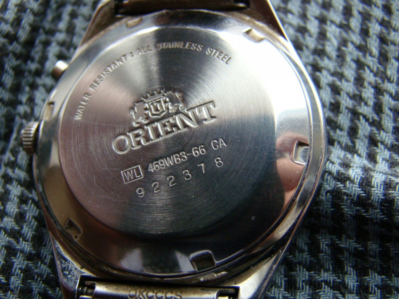

http://stabs1.clock.ru/images/attach/jpg.gif Вот мои часы. Слева стекло чистейшее, справа- мутноватое, всё-таки не прошла до конца вся муть. Вот обратная сторона того, что с голубым цифером: http://stabs1.clock.ru/images/attach/jpg.gif . А вот фото того, что с тёмным цифером: http://stabs1.clock.ru/images/attach/jpg.gif . Ну и для сравнения остальные фотки: http://stabs1.clock.ru/images/attach/jpg.gif http://stabs1.clock.ru/images/attach/jpg.gif . Уважаемые знатоки, как думаете, часы с тёмным цифером подделка? Если да, то понятно, что стекло у него некачественное и со временем просто потеряло прозрачность.
А ещё прошу обратить внимание на часы с голубым цифером: по-моему циферблат заклепали, заклёпки видны две - между 7 и 8, между 1 и 2. Или я не прав?

Сообщение от EMIL OGANEZOV Посмотреть сообщение
Оригинальные *** 2008г.в.
Эти 2 пользователей сказали Спасибо! max888 за это сообщение:
EMIL OGANEZOV (10.05.2019), zdibler (10.05.2019)
Или я не прав?
Малька поколхозили, есть такое дело. Закрепка. Ноги лень было паять. Часы летали.
EMIL OGANEZOV (12.05.2019)
