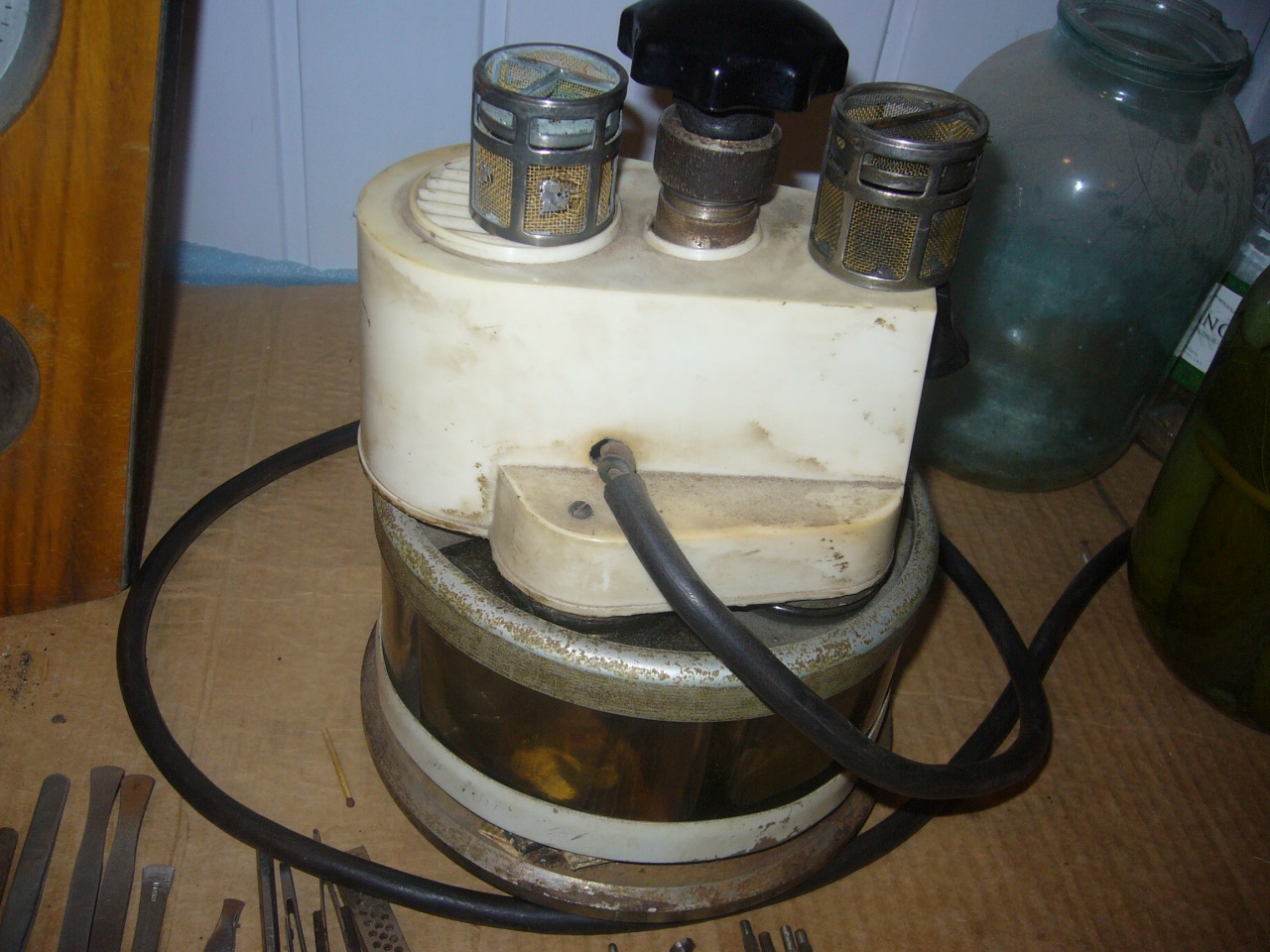

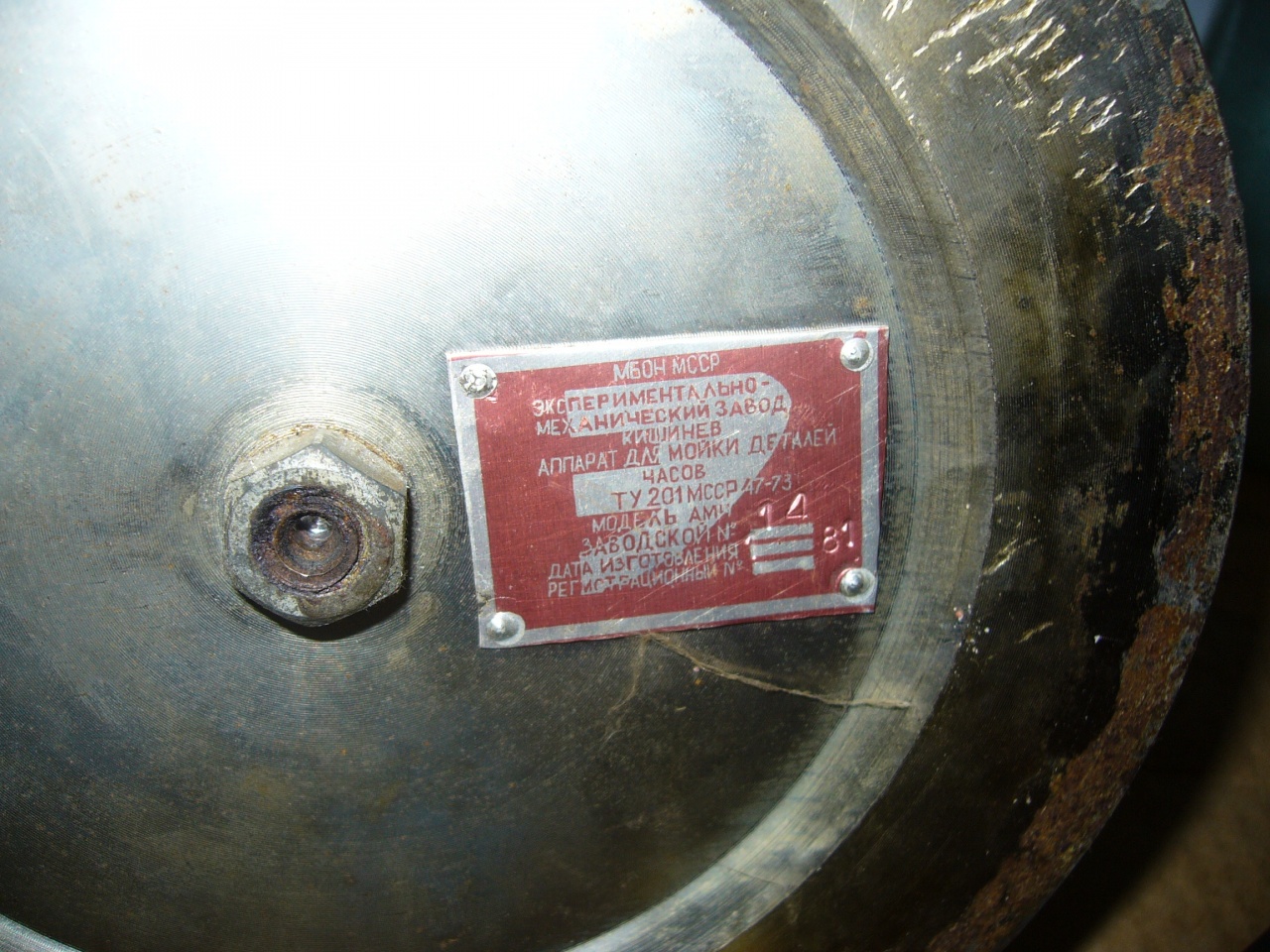

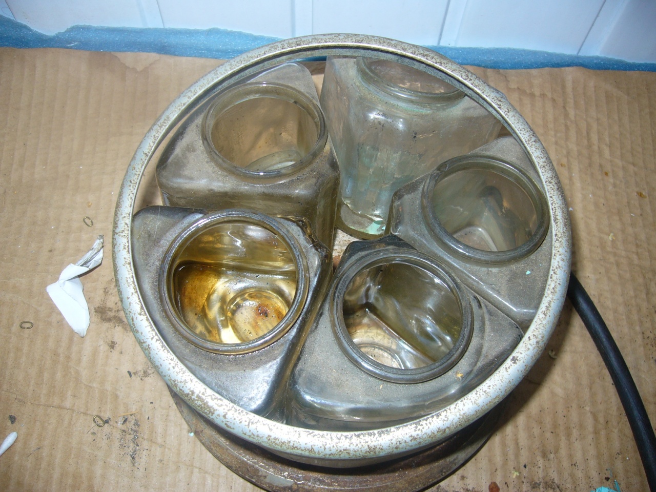

Добрый день, появился вот такой вот аппарат для мойки деталей часов 80х с бородой годов.... Подскажите как ее модифицировать под крупногабаритные часы (чтобы механизм влезал вместе с платой...), как дороботать ее и тп., эта мойка ультрозвуковая? Как и чем заменить 2 стеклянные баночки (2 шт. побиты), расскажите как ею пользоваться,и есть ли вообще толк с конкретно этой шайтан-машины? Разборка крайне не удобна, Когда снимаешь голову машины, чтобы добраться к баночкам, шайба, которая внизу на трубке, которая выходит с головы машины, к которой потом прикручивается гайка для фиксации всех баночек с головой, ЗАДЕВАЕТ банки и они могут перевернутся (надо модифицировать на простоту оснимания/одевания "головы").... действительно эксперементальный завод.... вот собственно и она...

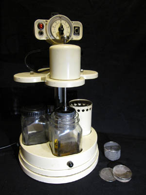

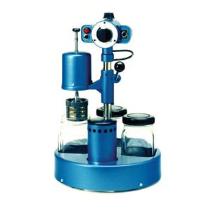

Это не ультразвуковая, это механическая мойка.
Точно такую как у вас я не видел, но в любом случае - в данный момент машинка в "сжатом" состоянии (если можно так выразится). Или сильно ржавая, или надо что-то открутить сверху, чтоб она разжалась.
Посмотрите фото других моек, чтоб понять о чем я пытаюсь объяснить:

Вот что-то похожее на вашу мойку, по крайней мере банки тоже треугольные:
http://forum.watch.ru/showpost.php?p...4&postcount=33
Этот пользователь сказал Спасибо! Андрей Крукович за это сообщение:
skara91 (30.08.2015)

Да, разобрался, расжал ее, где то контакт отходит.... барабан крутиться и все...(((( толку с нее для крупгогабарита видимо нет((

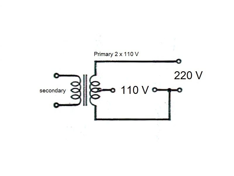

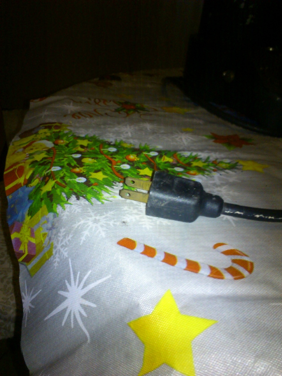

Добрый всем день .приобрел вот такую старенькую моечку американка понимаю что к ней нужен понижающий трансформатор с 220 вольт на 110 но на двигателе нет информации о его мощности только написано 115 вольт может кто то знает хватит ли мощности в 100 ватт
ID:	1238522   Нажмите на изображение для увеличения
  #140
Старый 24.12.2015, 16:25
Душан Грујић Душан Грујић вне форума
Светлая память.. R.I.P.
Регистрация: 25.05.2008
Адрес: Белград, Сербия - Sydney, Au
Сообщений: 5,165
Сказал(а) спасибо: 839
Поблагодарили 9,731 раз(а) в 3,311 сообщениях
Сообщение от andreyy59 Посмотреть сообщение
...приобрел вот такую старенькую моечку американка понимаю что к ней нужен понижающий трансформатор с 220 вольт на 110 но на двигателе нет информации о его мощности только написано 115 вольт может кто то знает хватит ли мощности в 100 ватт
Добрый день!
Любой трансформатор с двойной первичной катушкой 2 х 110 Вольт, 100-150 Вт связанные как автотрансформатор может быть использован. Не рекомендуется использовать электронного (SCR) понижающего устройства.
Подключите в соответствии с рисунком.
С уважением, Душан
Этот пользователь сказал Спасибо! Душан Грујић за это сообщение:
andreyy59 (24.12.2015)
