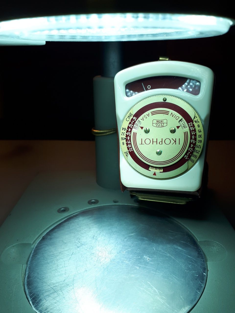

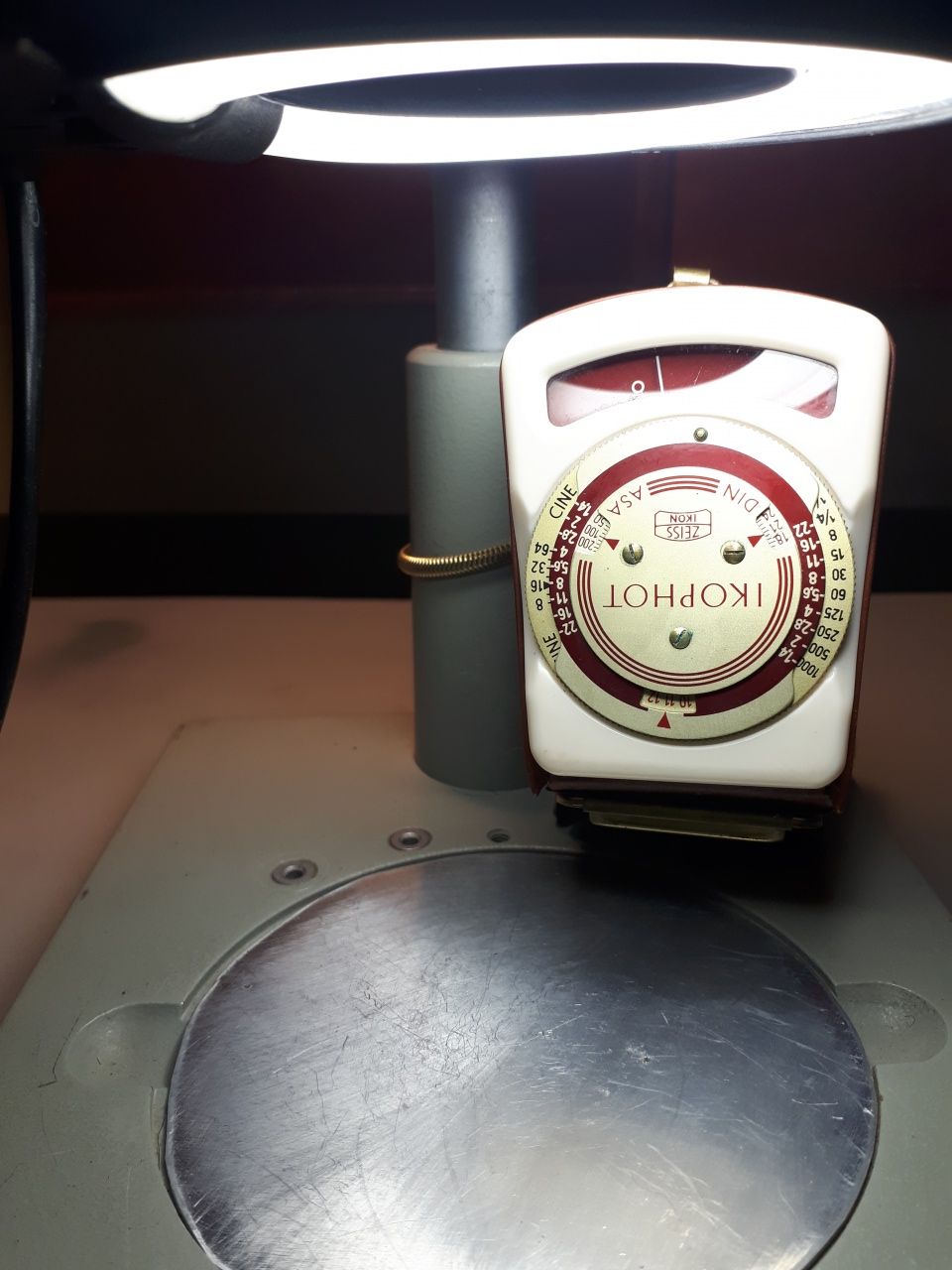

Приобрел новую подсветку на 124 led с плавной регулировкой, и провел эксперимент поставил возле микроскопа трофейный экспонометр и не меняя положения заменил подсветку. Результаты замеров видны на фото. Сравнение круглой флюоресцентной лампы с 124 ледами.

Хочу уточнить. У флюоресцентной лампы стрелка отклонилась больше, значит она ярче. Правильно?

Наоборот у ледов больше, стрелка работает с права на лево.

У меня тоже такая подсветка, как часто нужно менять лампу и каким моделям ламп дать предпочтение.
Добрый день!
В комплекте получил двух флуоресцентных лампочки, уже десять лет использую одну почти ежедневно, вторая лампочка еще в коробке. Выбирайте, теплый белый тип света.
Сам я, не купил светодиодный осветитель причиной что CRI (индекс цветопередачи) не очень, мне легче для глаза если наблюдать объект когда освещен с флуоресцентной лампочкой, даже если свет чуть слабее.

Я пользуюсь микроскопом раз в неделю, а иногда и реже, в моем случае мне надо больше света, чтобы научиться правильно видеть вещи, свет флурисента намного приятьней но с ним я вижу хуже так как он слабее, так, что я думаю для людей обучающихся ЛЕД может быть полезней.

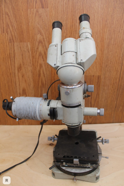

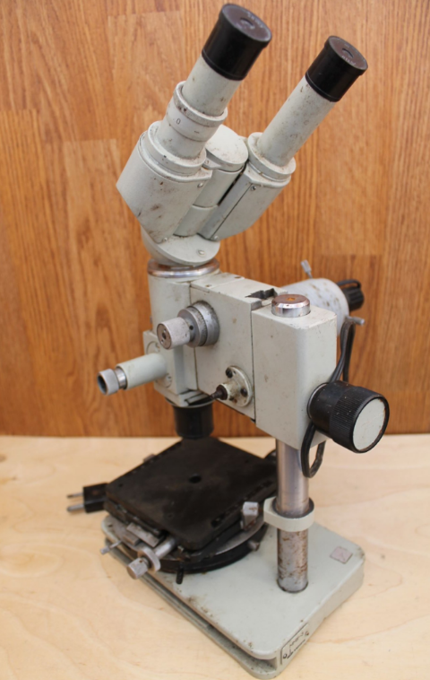

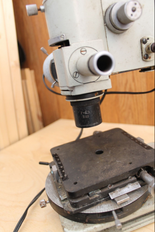

Добрый день, форумчане! Подарил мне знакомый микроскоп ММУ-3. Можно его как-то применить для ремонта, и что необходимо для этого?
ID:	2726278 Нажмите на изображение для увеличения
ID:	2726280 Нажмите на изображение для увеличения
Добрый день!
Микроскоп ММУ-3 не подходит для ремонта часов, это из простой причиной из очень мелкого рабочего расстояния и большего увеличения, 5,4 мм при увеличению 80X.

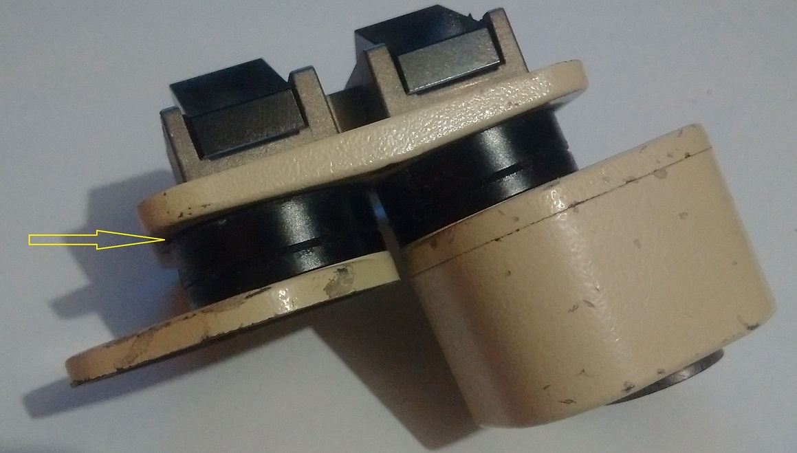

Всем здравия. Достался мне UNI180 в очень худом виде. Решил я ему ТО мех части сделать и почистить. Вопрос у меня возник - как снять бинокулярную насадку? Стопор под 6ти гранник открутил, Стоит мертво. Боюсь сломать. Мой первый микроскоп. На фото виден зазор - одна насадка сидит мертво, не болтается, а эта ходуном ходит. Я так понимаю ее надо снять, что бы затянуть внутри винты крепления. А как снять?
