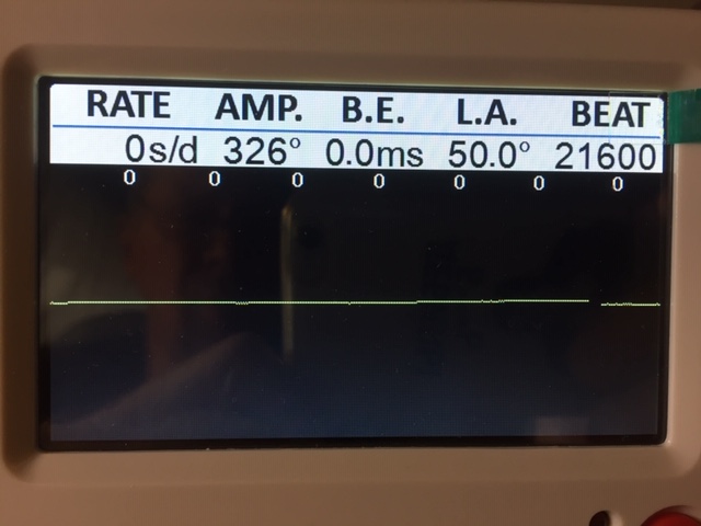

Ну вот, уже неделю играюсь с новой игрушкой. WEISHI 1900.
Сказать, что она не нужна для чайника, вроде меня, не могу, потому как кое-какую пользу она все же приносит. Понятно, что в свои Омеги я лазить не буду, но почему не потренироваться на чем-то попроще, если руки не совсем из задницы.
Тадам!
Неплохо, да? Сам настроил!
Механизм Seagull ST19, в девичестве - Venus 175.
После репассажа была такая картинка:
А теперь выкачка - от 0.0 до 0.2 точность - от (-3) до (+4) в зависимости от положения.
Но! Подобный прибор в руках непрофессионала (а профессионал такой брать не будет) - это, как лупа: чем сильнее, тем больше дефектов в часах и беспокойней сон.
Внимание на экран:

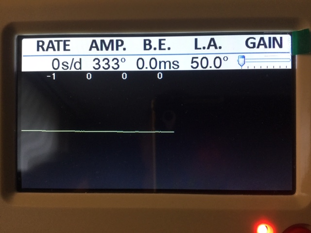

12Н. На левой половине экрана усиление максимально, на правой - минимально. Обратите внимание: последняя цифра - 5, потом прибор запутался и начал показывать чушь. Я бы мог понять, если бы было наоборот: при максимальном усилении прибор ловит посторонние шумы. Но, по факту, при максимальном усилении имеем идеальную кривую. И уж очень это похоже на плохую притяжку одной из палет, но тогда почему при максимальном усилении этого не видно?

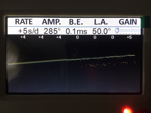

Похожие фейерверки при низком усилении возникают в положении 6Н и цифером вверх:
для сравнения, цифером вниз (усиление минимально):
В остальных положениях все путем.
Мои мысли закончились, взываю к коллективному разуму.

Не понял про левую половину экрана. Какая-то картинка не подгрузилась?..
При слабом сигнале возможен пропуск первого импульса. В следствие чего будут ошибочные показания амплитуды и, возможно, выкачки (если, к примеру, пропускается каждый второй тик), при этом усредненное значение точности хода может остаться тем же. Все зависит от алгоритма обработки сигнала.
  #139
Старый 02.10.2019, 19:08
VIK12 VIK12 вне форума
Регистрация: 24.06.2018
Сообщений: 297
Сказал(а) спасибо: 147
Поблагодарили 215 раз(а) в 148 сообщениях
Сообщение от Armer Посмотреть сообщение
Все подгрузилось. Третье сверху фото.
На середине хода кривой я выкрутил усиление в минимум, что и видно в правом верхнем углу: GAIN, ползунок слева.
  #140
Старый 02.10.2019, 21:17
Armer Armer вне форума
Регистрация: 06.07.2006
Адрес: Россия, Новосибирск
Сообщений: 500
Сказал(а) спасибо: 4
Поблагодарили 229 раз(а) в 133 сообщениях
Ага, вот теперь вижу. Все так себе и представлял. Мой ответ остается в силе )
Если по выпавшим точкам провести прямую, то видно, что она отдаляется от основной линии диаграммы примерно на несколько миллисекунд - это, как раз, время между первым и вторым импульсом в шуме спуска. Здесь каждый выпад на графике - это пропуск первого импульса из-за слабого усиления. Оценка точности хода от этого не страдает, потому как за время усреднения "тик" и "так" друг друга компенсируют, и период остается тем же. Но это даст +2..3 мс к показаниям выкачки за каждый выпавший тик. И опять же, за время усреднения результатов в десятки секунд, малое количество таких выбросов могут сильно не повлиять на показания. С амплитудой - аналогично. Но если таких пропусков будет много, показания амплитуды должны возрасти. А если и второй импульс будет пропущен, тогда амплитуду будет просто не по чему мерить, тут не знаю, чего прибор нарисует )
