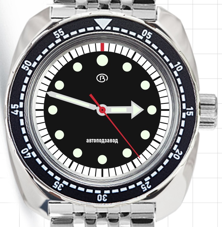

Всем хорошего настроения.
Развиваю задумку, изменений не много. - Но они есть))) Не хочется усложнять и перегружать.

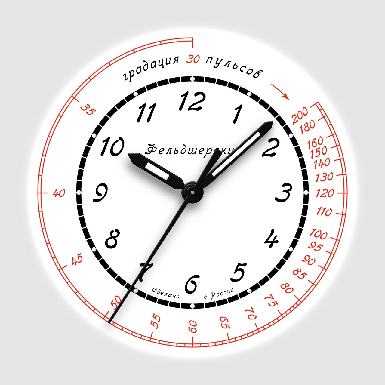

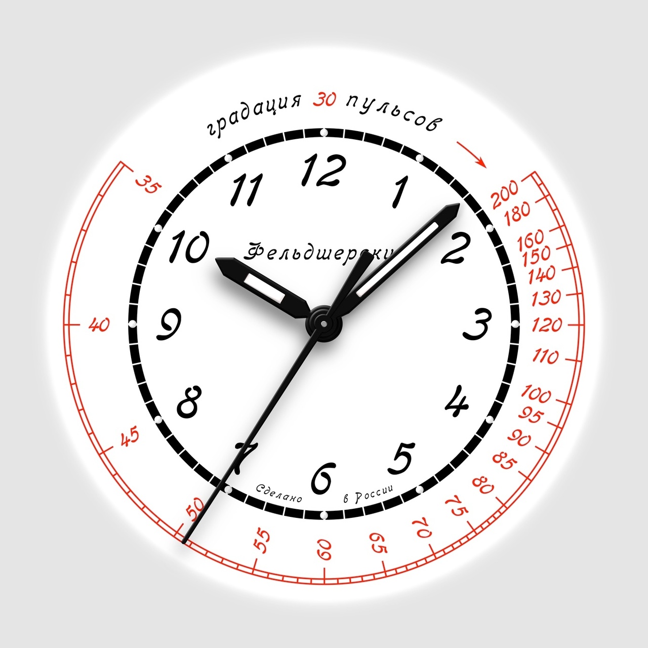

Сообщение от Serge XII Посмотреть сообщение
если второй цвет давать под самые шкалы часов только, узкими кольцами, то и площадей больших не будет, и эффект биколора останется.
Может, вот так?
Тут ещё со шкалой вопрос: правая до 27 уд/мин мне симпатичная своим диапазоном (больше ж — лучше), но несимпатична вот этим вот разрывом. Средняя на 30 ударов — очень логично, но дыра ещё больше. Левая на 35 — симметрично, но 5 ударов/минуту выпали...

Сообщение от Novartep Посмотреть сообщение
Вот она правильная. 5 ударов в минуту - это не пульс, это труп
И отсчет надо начинать с "12", а не сбоку откуда-то. 27 для засечки неудобно - число некруглое. Я бы вообще предложил по 15 ударам считать, а то 30 очень много. Тогда можно две половинных шкалы сделать, как на ССССРвских пульсомерах.
Все ИМХО
Михаил

Сообщение от Caretaker Посмотреть сообщение
Так. Давайте я поясню.
Три картинки выше — это одна и та же шкала, просто обрезанная снизу в разных местах. Расчёт всегда на 30 ударов, старт всегда с 12 часов (с ноля/шестидесяти секунд, то бишь). Просто вариант слева обрезан на 35 уд/мин (и меньший пульс вы по ней не увидите), правая — на 27 уд/мин (потому что метка 26 уд/мин пересекается с началом шкалы), средняя — на 30 уд/мин (потому что это ровный круг: где начали отсчёт — там и кончили).
Правая шкала с минимумом 27 уд/мин идёт на второй круг. Зачем оно надо, если нормой считаются 60-80 уд/мин? Затем, что есть аномалии с экстремально низким пульсом, вроде всяких тренированных атлетов, детей и стариков.
Тут вот какая закавыка. Для оцифровки пульсомера очень желателен моноширинный шрифт...и мне очень нравится тот, который я нашёл: вот эта рукописная "Ф" — ну секси же!
И под этот шрифт выбрана классическая шкала с базой 30 ударов — которая "gradue pour 30 pulsations"
и вот это всё.
Можно перерисовать под модерновые две шкалы (тогда появится возможность совместить пульсомер и расчёт частоты дыхания)...но это надо считать углы заново.
Продолжаю настаивать, что 30 ударов неудобно , ибо слишком много.
Да и начало отсчёта один раз за минуту - тоже слишком редко. Пока дождешься...
А еще в нашем калибре нет стопсекунды. Промахнулся с началом отсчета - жди еще минуту.
Но это всё имеет смысл, если пульсомер предполагается реально использовать. А если для красоты - то можно любой вариант выбрать из вами предложенных, они все симпатичные
PS "Сделано в России" таким шрифтом и в таком размере на реальных часах вообще не видно будет.

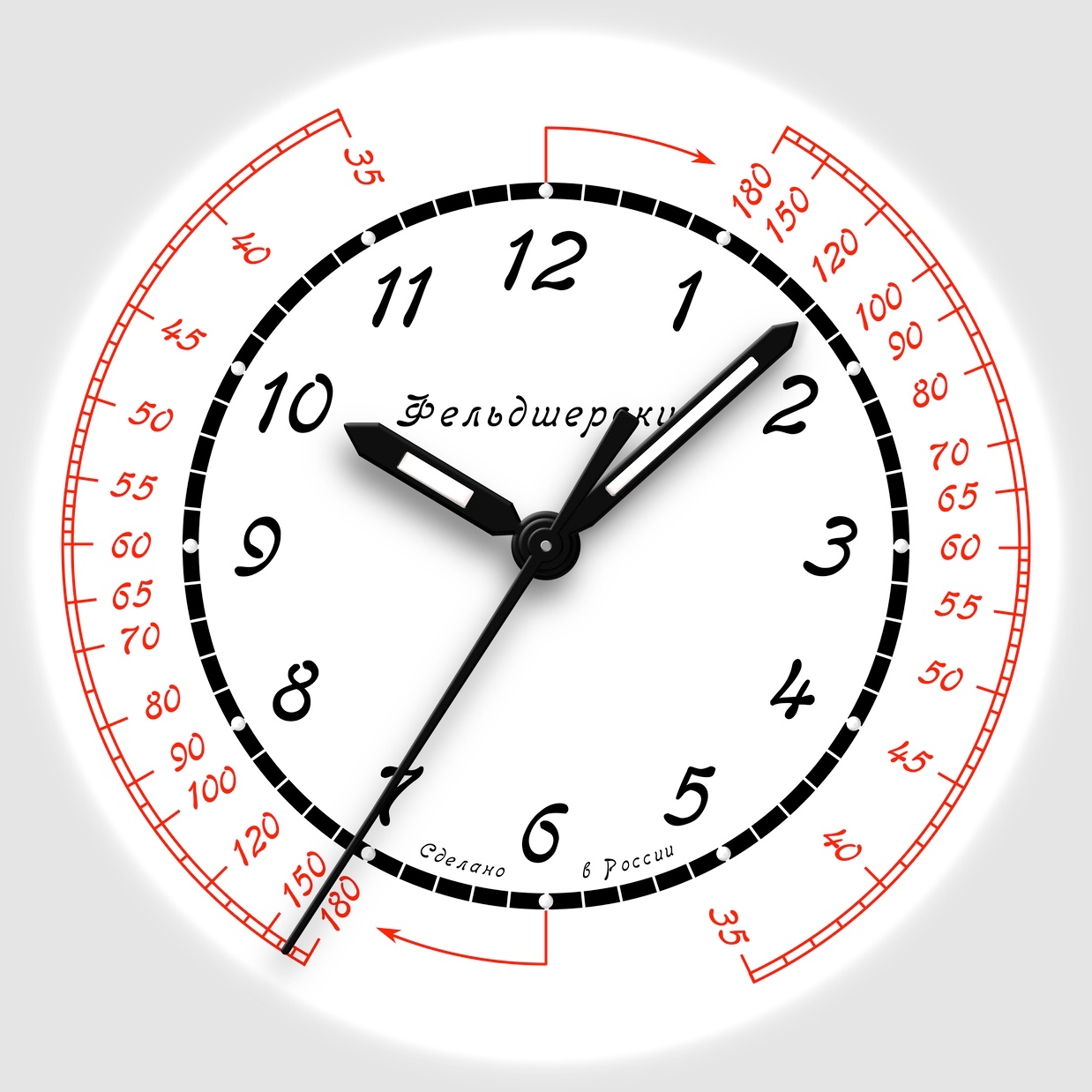

30 ударов неудобно, ибо слишком много
Зато точнее: при базе 30 пульсов риски по 1 уд/мин идут до 80 уд/мин, а при базе 15 пульсов — только до 60 уд/мин.
Вложение 3489647
А если не красную, а синюю шкалу сделать и секунду взять синюю, то наверно такой вариант будет менее "Фельдшерский", для обычных людей. Или даже черный фон цифера попробовать?
