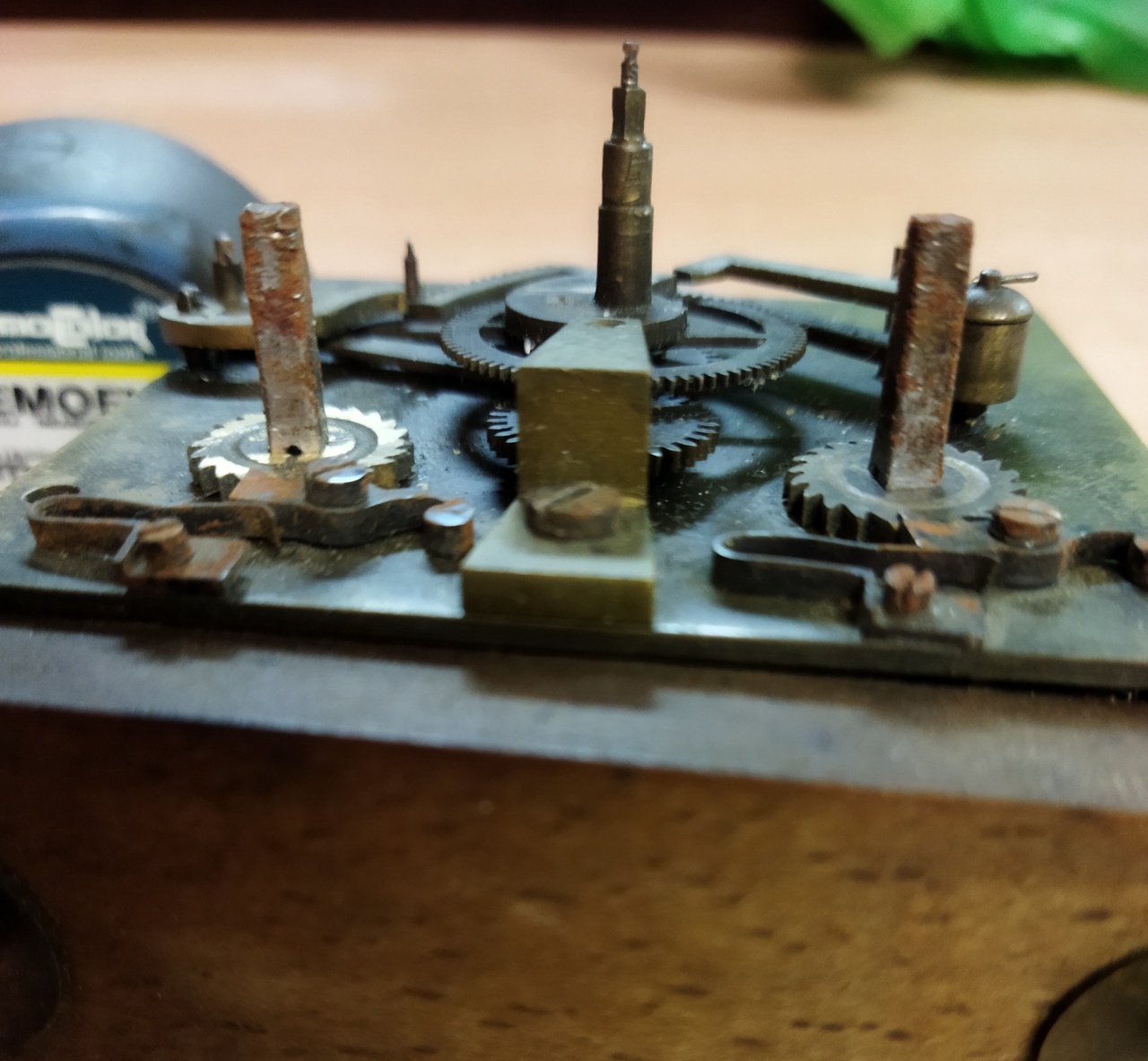

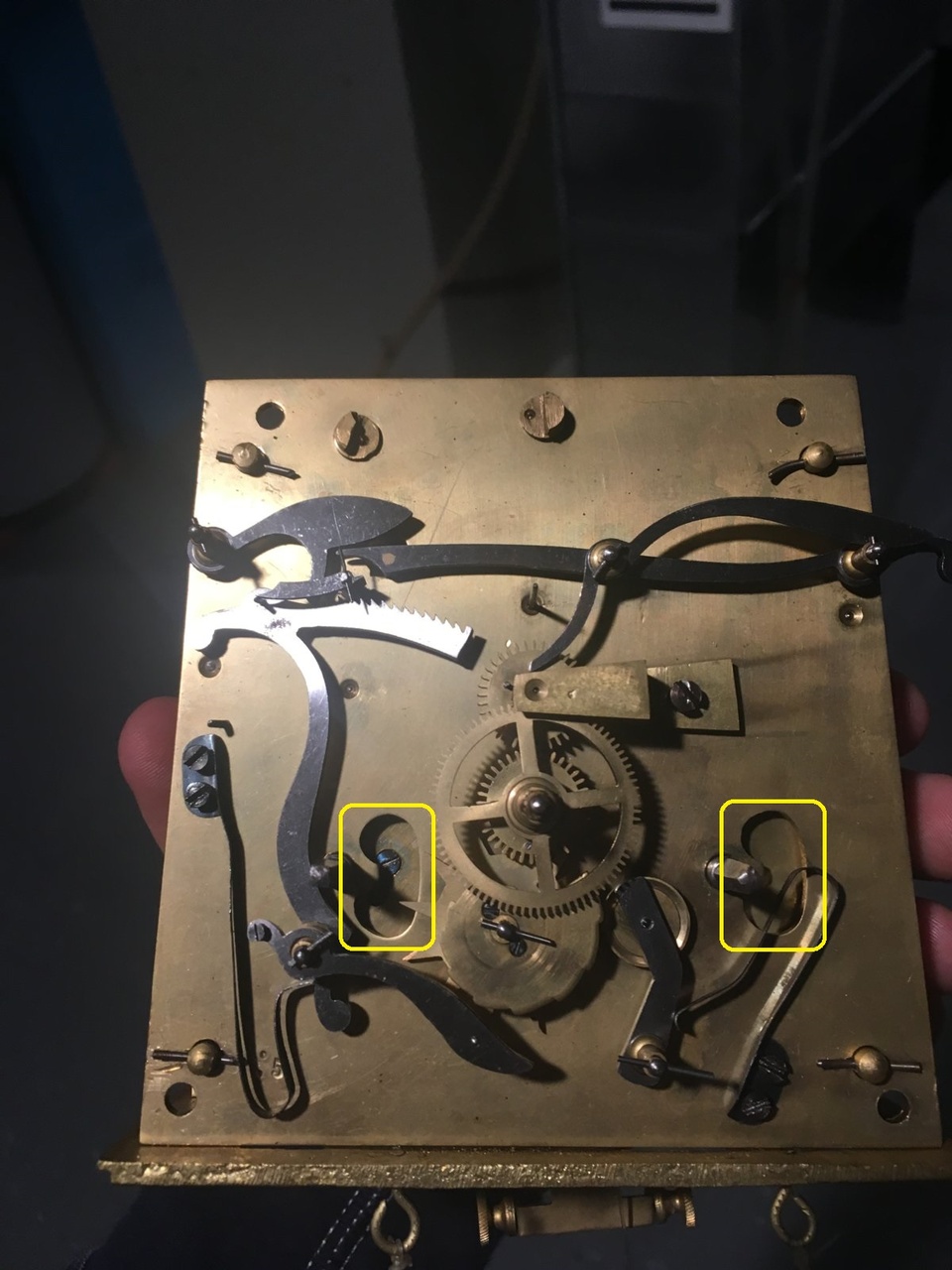

Николай показал фото передней платины, у меня есть картинки практически таких же механизмов, но с непонятными для меня отверстиями, которые я назвала "фасолины":
ID:	3166098 Нажмите на изображение для увеличения

Через одно из этих отверстий виден винт на барабане - разумно предположить, что отверстие для отворачивания этого винта.

Отверстие для смазки вала барабана спереди. Так же винт откручиваем и смазываем вторую сторону через барабан. Может так было задумано...
А может, чтобы жилы менять не вынимая барабан. Винт открутил, крышка отошла, можно узелок пропихнуть.

Сообщение от Savsv Посмотреть сообщение
Совершенно верно.
Это для замены жил без полной разборки механизма.

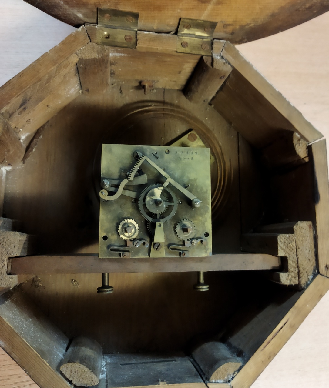

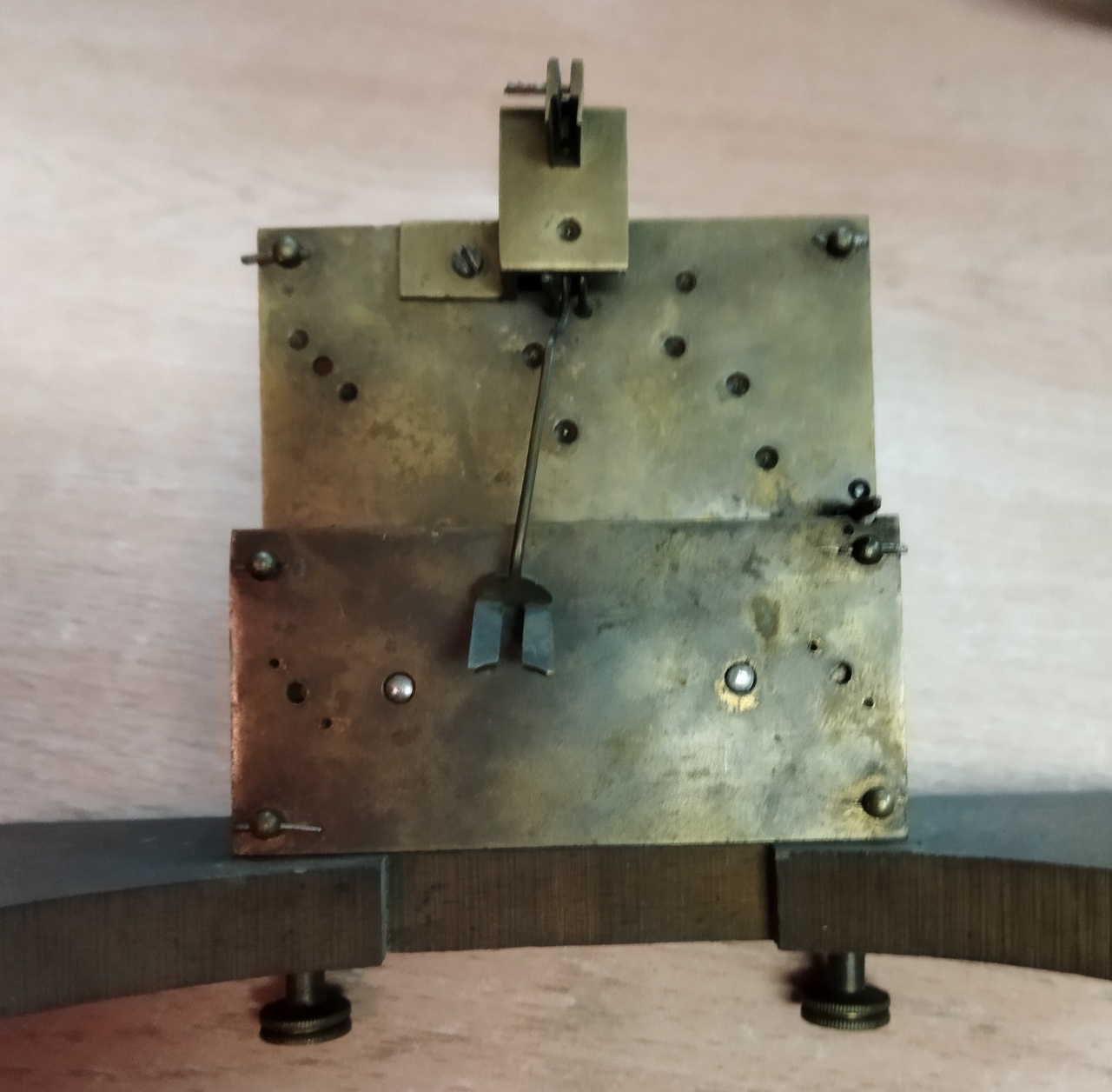

Коллеги, добрый день!
Хочу поделится с вами фото не частого механизма (я такого не припоминаю).
Мне видится что это Франция, второй половины 19.в., с длиной маятника 4.8 дюйма (четыре "кость" восемь).
Может у кого другие мнения?

Мне попадались подобные.
Если не ошибаюсь вроде от Кензли были.
