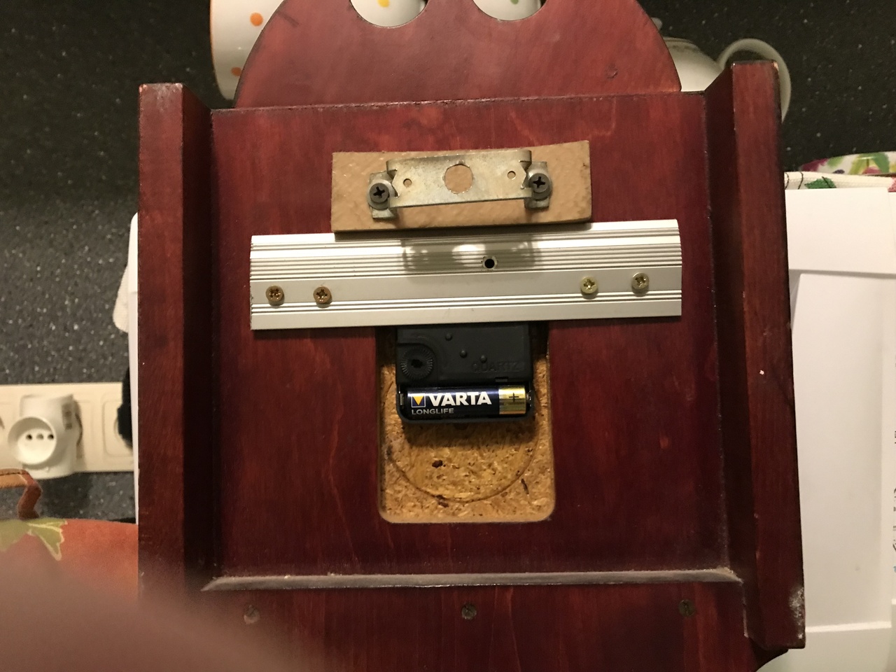

Ну мне всё более или менее понятно, уважаемые коллеги. Результат эксперимента такой, что если хочешь точности хода, то выбрасывай механизм и ставь китайскую коробочку. Проблема китайской коробочки в том, что не удаётся подобрать механизм с нужной длиной оси. У советских Янтарей/Антаресов толстая фанера на циферблате. Я заказал на WB механизм с длиной оси 16 мм, пришёл механизм с длиной оси 12 мм. Но даже если бы пришёл 16 мм, всё равно стрелки были бы слишком далеко от циферблата, была бы видна крепёжная гайка и всё это выглядит слишком криво. Мне удалось приколхозить коробочку к Антаресу, см. фото. Наверное и с Янтарём так поступлю, всем спасибо за ответы и всего хорошего вам в Новом году
Коллега,зачем столько железок прикрутили ? Там же за ниппель с гайкой всё крепится ? Я сам так делал свой "Янтарь". 2: На WB можно любую длину штока брать,хоть 22 мм,главное замерить длину отверстия часов -ниппель обычно на половину штока,чуток на гайку оставляете и все дела! А что, стар.мех. разве не гайкой крепился ? Если криво,на ниппель кит.мех. наденьте трубку по диаметру отверст. в часах. 3: Стрелки от "Янтаря" тяжеловаты для кит.мех. - батарейку будете часто менять. Удачи и с НГ !

Игра не стоит свечь. Китайский механизм через пару лет начнёт сильно отставать, если не крякнет и что дальше только Бог знает.
