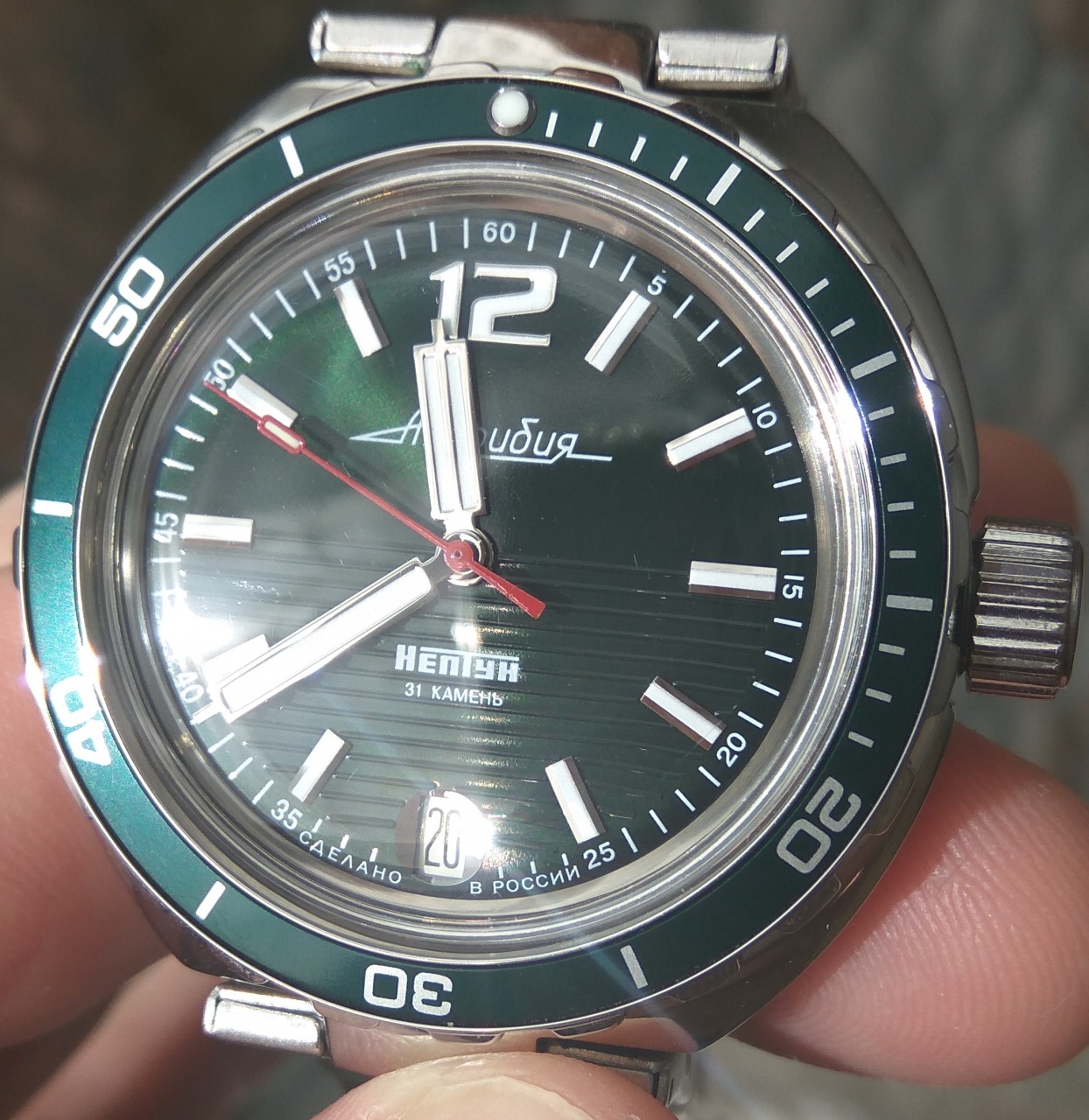

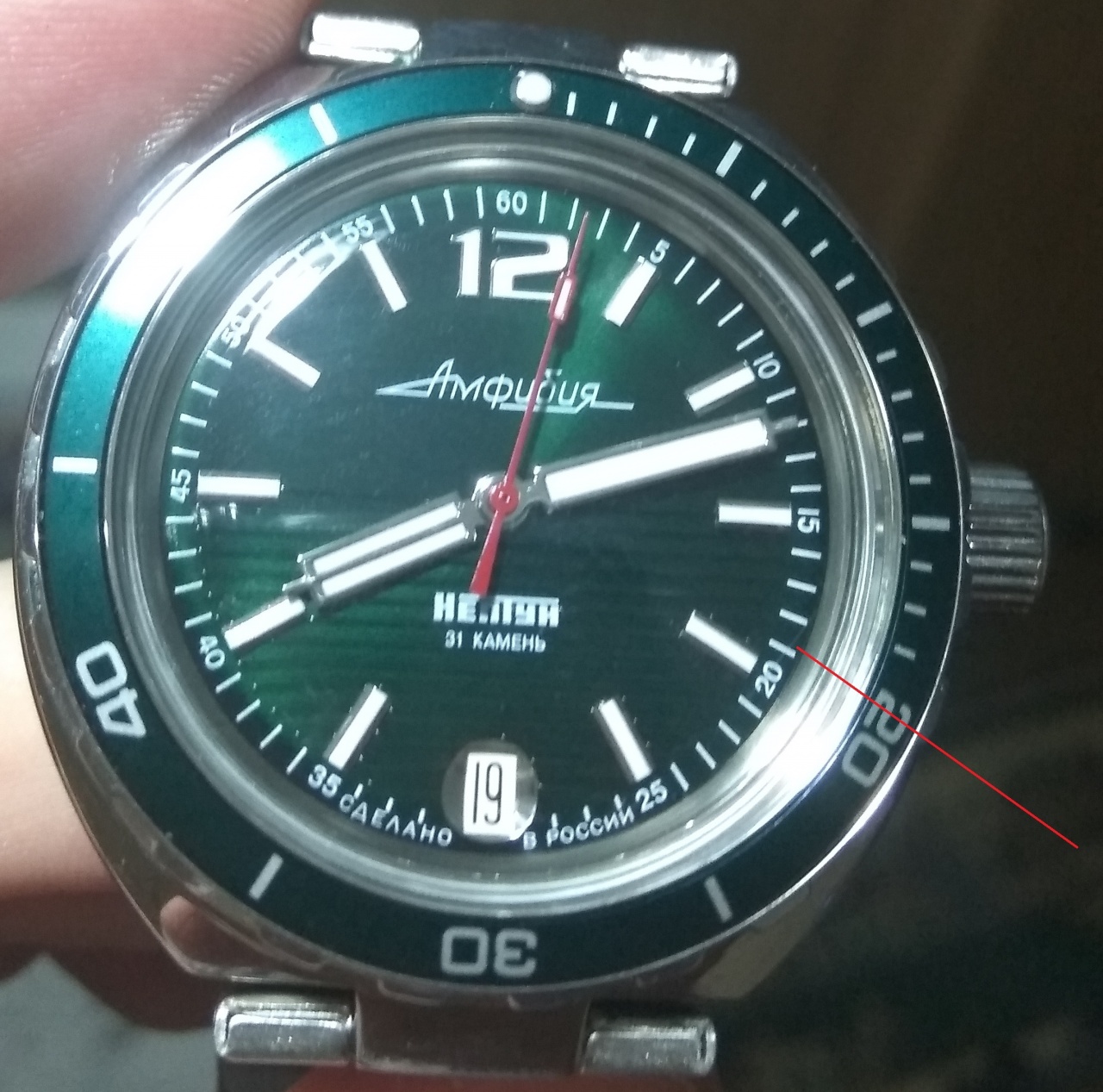

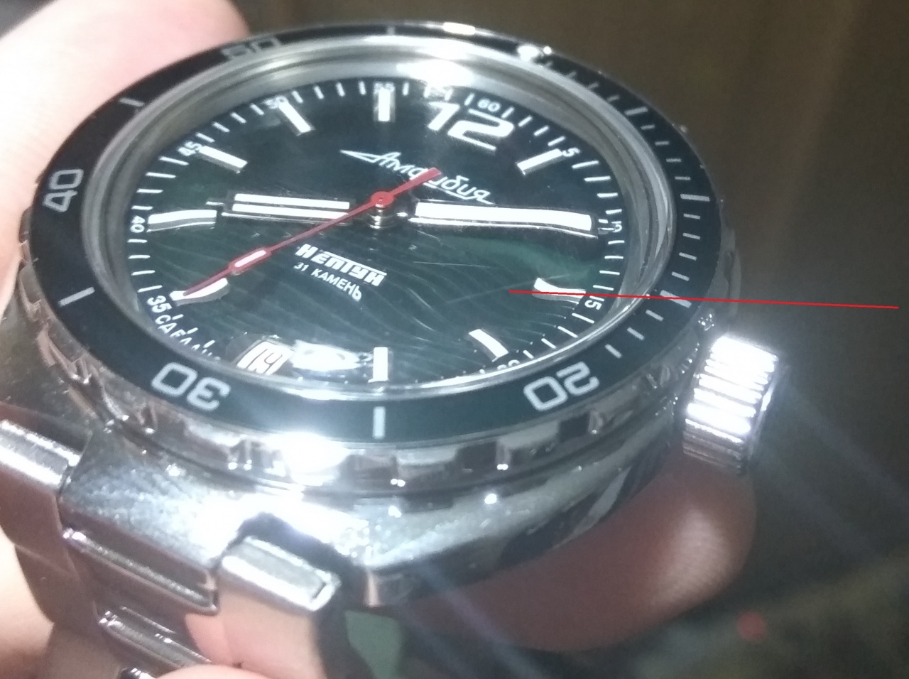

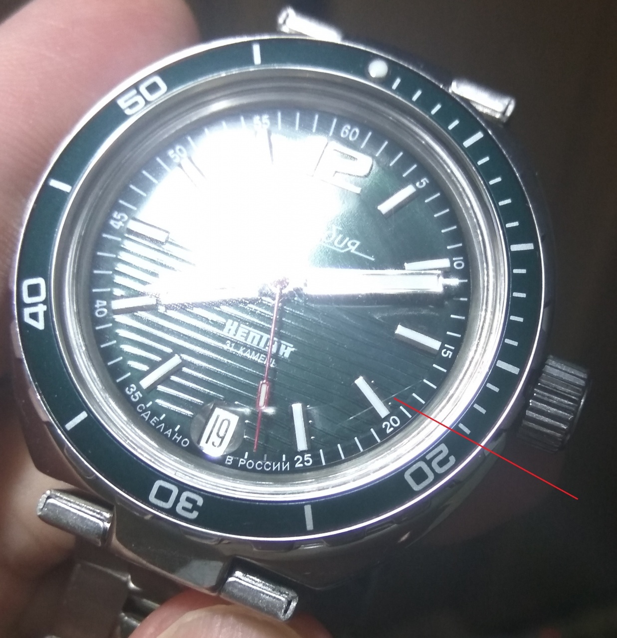

И еще момент. Тонкая (но не совсем поверхностная, так как цепляется ногтем) царапина на стекле на новых часах это нормально? Пленка была наклеена. На свету и при прямом обзоре практически не видна. Спасибо.

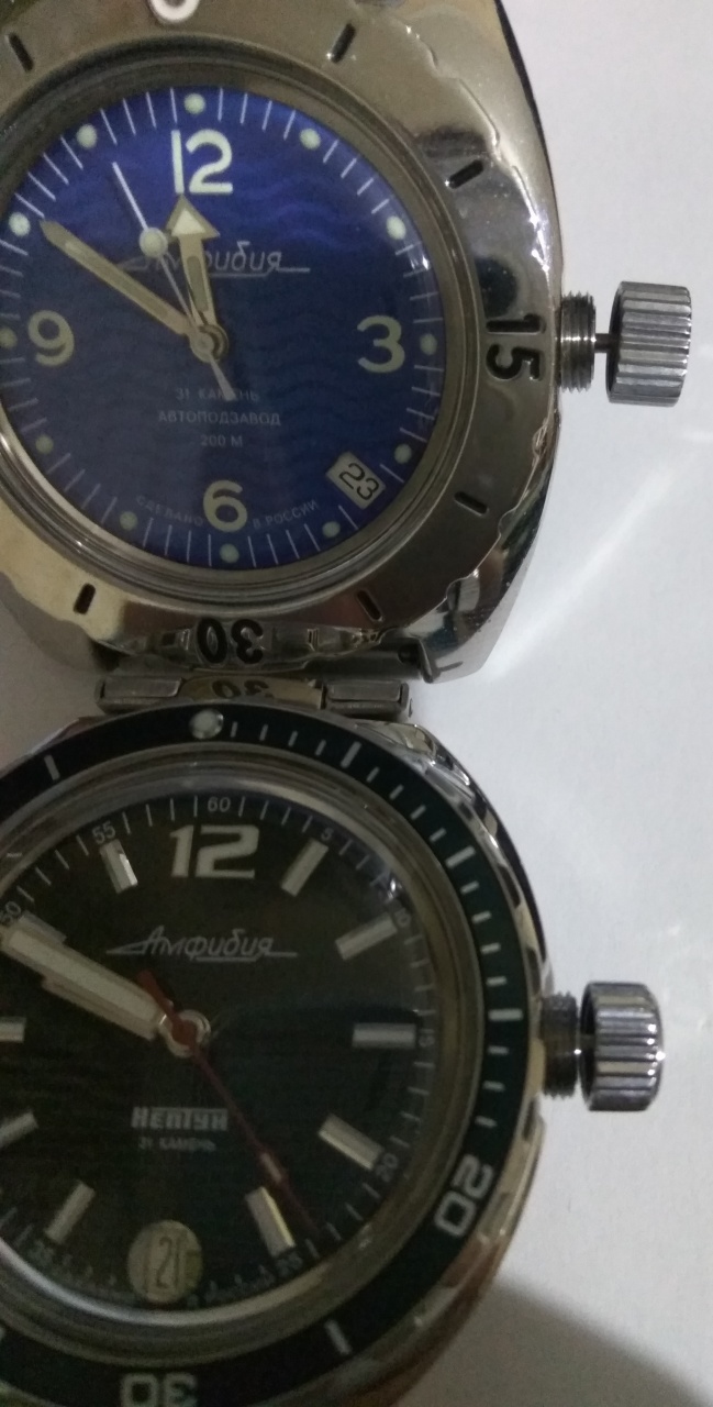

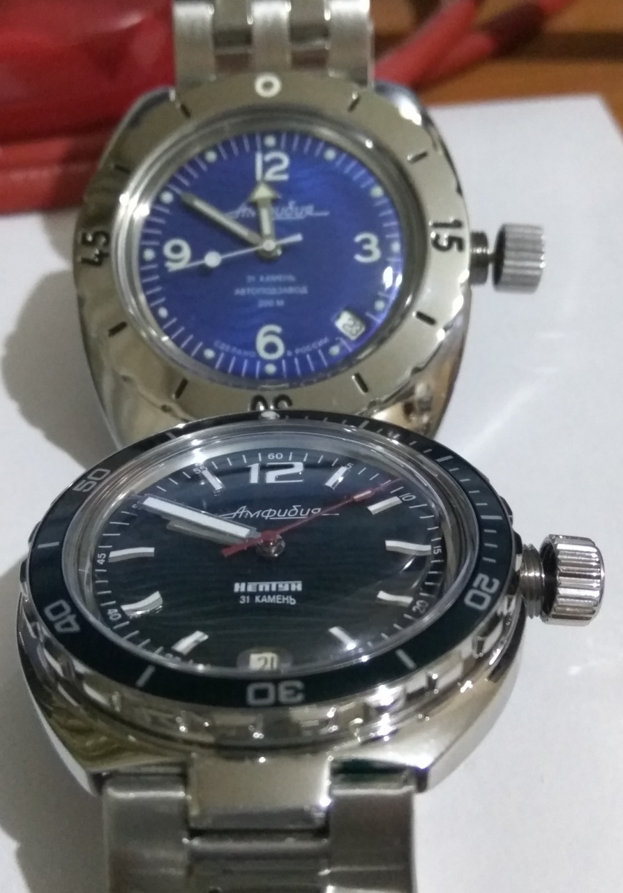

Так часы с завода. Я понимаю, что это не показатель, но не хотелось бы в них лезть пока они из коробки. У меня именно и сложилось такое впечатление, что вал как будто короче, чем обычно. Главный вопрос. Такое оставление ситуации будет вредить? Мне нужен в основном именно ручной завод. Т.е. ситуация не нормальная?
Меня беспокоит этот щелчок, который происходит при завинчивании ЗГ из положения завода, а не из положения вращения стрелок.
Еще момент. На обычной Амфибии если выдвинуть вал в положение 3 (регулировка стрелок) со сщелчком, то после его ввинчивания обратно в самом конце будет щелчок, всегда. На Нептуне выдвигаю ЗГ в положение 3 со щелчком, но когда вкручиваю ЗГ обратно - щелчка нет. Так происходит всегда. Механизмы же одинаковые, может отломано/сточено что-то у Нептуна, какой-нибудь рычаг перевода?
P.S. На Командирских все абсолютно так же, как на обычной Амфибии.
P.P.S. Разница в удаленностях ЗГ от футора в 3-м положении.
Люфт вала вглубь ЗГ есть.

Трудно сказать, может лапка фиксатора режимов ослабла.. в любом случае или разработается или сломается скоро

Напрасно Вы беспокоитесь, все там нормально. Возможно вал на доли мм короче чем нужно. На одной из моих 420-х (точнее 020 СССР) новый заводной вал с головкой с логотипом ведет себя так же. Я не считаю это дефектом, скорее это "особенность"данной сборки..
