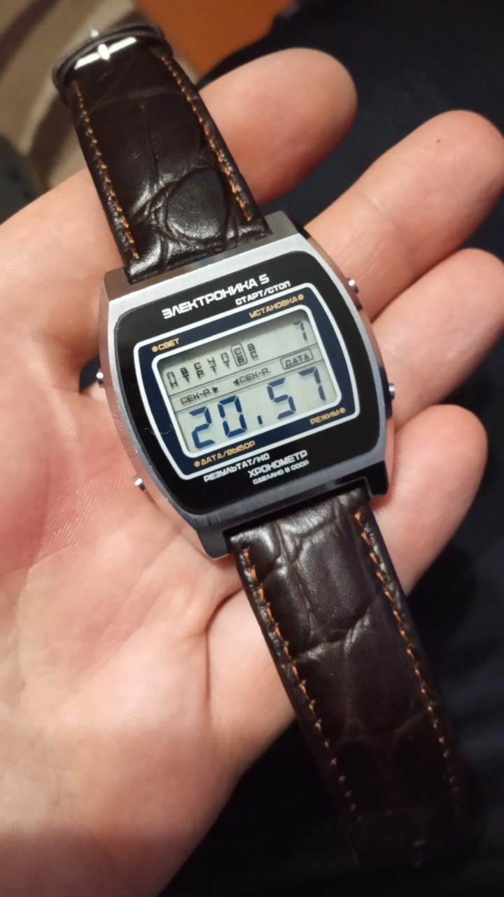

Сегодня стал обладателем этого раритета) Очень странные часы. И дело тут не только в неудобном управлении. Функционал весьма спорный. Два секундомера без десятых и сотых, при этом на них можно выставить время вручную. Если это сделать на первом, то после запуска он продолжит счёт от введённых значений. Если на втором - начнётся обратный отсчёт, когда дойдёт до нуля, счёт не остановится. Вместо этого включается обычный режим секундомера. Никакого оповещения о завершении обратного отсчёта само собой нет - пьезокерамический излучатель в этой модели отсутствует. Будильника тоже нет (по вышеуказанной причине).

Если в режиме секундомера нажать левую нижнюю кнопку, то будут десятые доли секунд...
Да, действительно показывает. Я замечал эту цифру, когда пытался с секундомером разобраться, но не понял, что это такое)
Это для того, чтобы знать насколько не уложился в заданное время.
