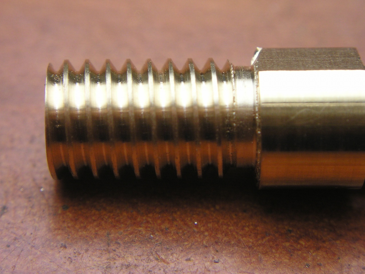

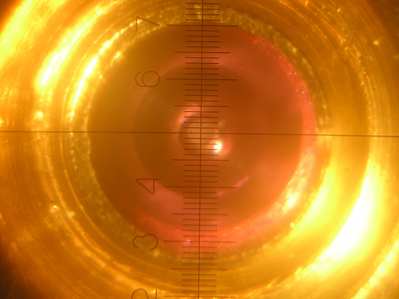

Для измерения межосевых и прочих расстояний, которые
нельзя измерить обычным путём, я кладу деталь на суппорт
станка и через микроскоп нимбом определяю до сотки как минимум.

Я пользовался аналогичным методом. У него один минус - сложность привязки отверстий к системе координат из-за отсутствия поворотного стола, конечно, при необходимости таких замеров. На данный момент замеры произвожу на расточном станке Хаузер, точность до 0,005мм.
С уважением, Антон.
Для упразднения накопленной ошибки винта я приспособил часовые индикаторы с торцов салазок суппорта, с ними и точить удобно иногда.

В часовом деле применение угловых мер снимков не нашёл, эту цангу меня попросили
выточить, если я не ошибаюсь применяется для оптоволокна, суппорт выставлял
угломером.
