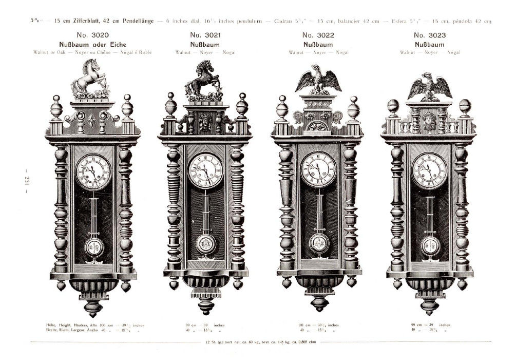

Часы Ваши были выпущены примерно в середине 1920-х годов. Кстати, в каталоге Gustav Becker за 1924 год есть очень похожая модель (вторая слева). В таком состоянии цена, увы, будет не более 60-80$.

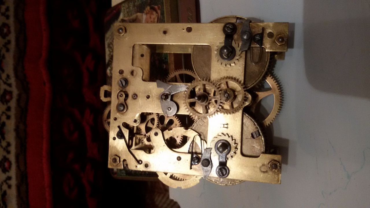

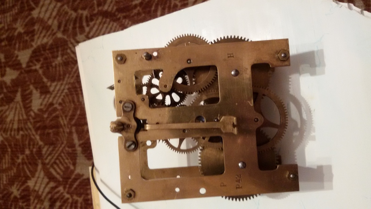

ДОБРЫЙ ДЕНЬ ,ФОРУМЧАНЕ!В ЧАСТНОСТИ, OLED!В ПРОШЛЫЙ РАЗ У МЕНЯ НЕ ПОЛУЧИЛОСЬ ОТОСЛАТЬ ФОТО ,ВЫ ПРОСИЛИ ПОКАЗАТЬ ФОТО МЕХАНИЗМА .
ПОД ГОНГОМ,УВЕРЯЮ ВАС,ДРУГИХ ОТВЕРСТИЙ ОТ ШУРУПОВ НЕТ,ЗНАЧИТ, ГОНГ РОДНОЙ.НА НЕМ ОТЛОМАНЫ НАПРАВЛЯЮЩИЕ САЛАЗКИ .

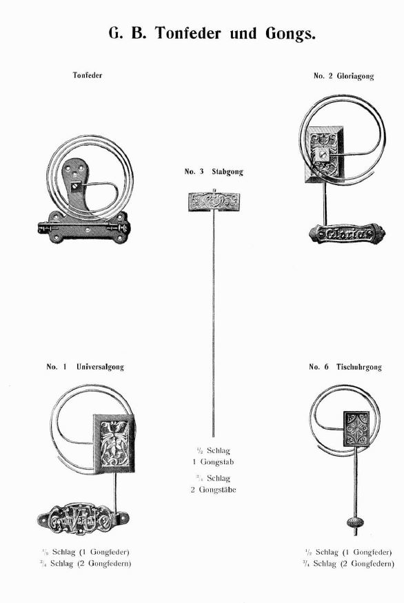

Oleg777r, Ваши часы были выпущены в самом начале 1920-х годов, корпус, определенно, от Беккера, а у гонга не просто так салазки отломаны: гонг неродной, установлен взамен утраченного оригинального. Оригинально, вероятно, стоял Gloria, как на фото справа сверху. Дырки, те что были две от родного, могли совпасть, новые две просверлили)))

Oled добрый вечер, спасибо за ответ это вполне логично. А я считал , что гонг родной . мех. когдато сломался , вместо ремонта родного вcунули Беккера рабочего , а салазки отломали так как упирались в мех . Возможно я ошибался .

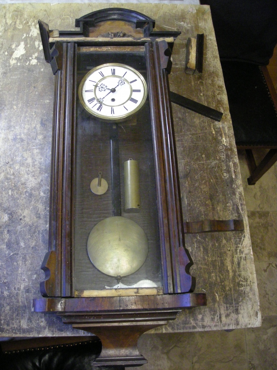

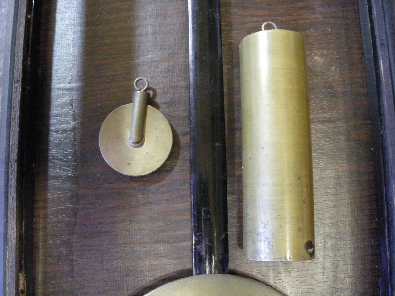

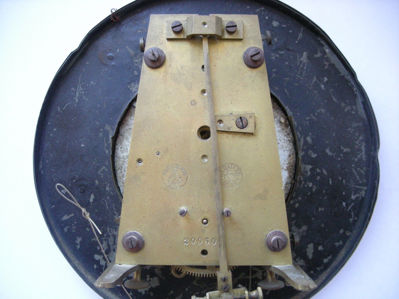

Здравствуйте, уважаемый форум! Есть вот такой Беккер. Корпус - сплошные руины, цифер битый, но механизм живой. Вызывает сомнение величина блока. Родной ли он? Спасибо!

Добрый день!
Хороший молчун! Сначала подумал, что месячного завода, но, увы, это не так. Блок и гиря, конечно, неродные, но хорошие. Взвесьте гирю, она производит впечатление слишком тяжелой для этих часов...

Спасибо Вам за ответ. Гиря 1400 грамм, диаметр блока 45 мм, длина маятника 540 мм.Но ведь они как-то раньше работали!

Блок самодельный.
Гиря не оригинальная.
Корпус красив и вполне ремонтопригоден.
Хорошие должны получиться часики.
