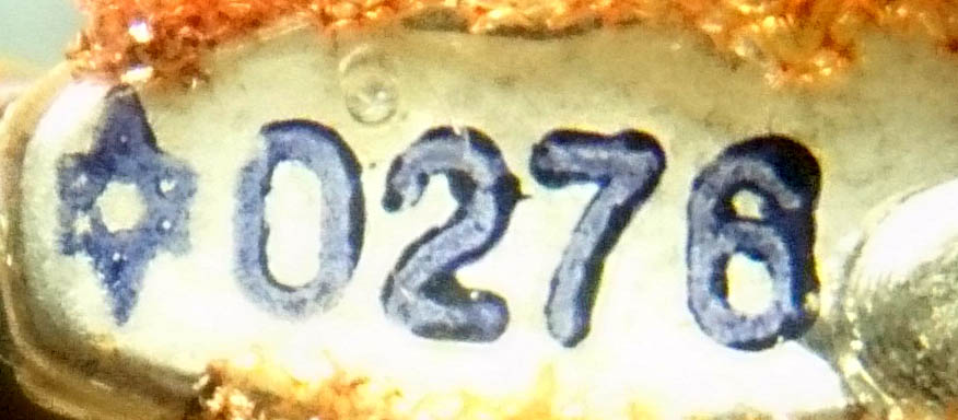

В принципе факт известный - для Электроник (по крайней мере первых) кварцевые резонаторы выпускал ленинградский завод Морион. Завод был основан, как отдельное предприятие по производству резонаторов в 1971 году, с 73 года выпускал кварцы для часов. Давно не мог найти хорошей маркировки, а тут попалась.

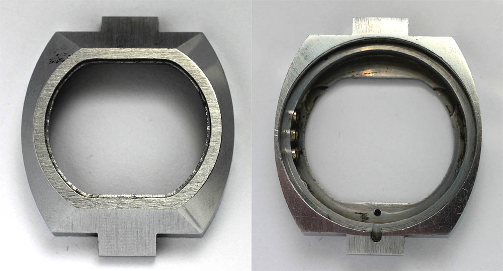

Странный корпус, поставил меня в тупик. Похож на корпус под 3049, но диаметр под механизм на 2 мм меньше. То есть 29 с копейками, а не 31 с копейками. Приехал с двумя другими прототипами из Кировограда. Может была разработка калибра на базе 3049 чуть меньшего размера? Корпус не похож на прототип, но с дефектами по хромированию - отбраковка.

а не кажетса вам что эти корпуса и есть модели самых первых выпусков 3049? обратите внимание есть выемки овальные в одном из корпусов,,,это и есть прототипы,,сами подумайте ,,,прототипы всегда отличаюста от серийных моделей!скажем сделал один завод один прототип,а другой завод еше один прототип,,,а потом всем министерством решали что пойдет в серию с доработками,,,,

Про выемки- да, соглашусь, это интересный момент. То есть одно отверстие под штифт, как в 3049, а с другой стороны выемки... По датам пока есть несостыковка. Корпус из Кировограда, завод начал выпускать корпуса в 77 году, а прототипы 3049 выпускались с конца 74 года. Чуто позже замеряю этот корпус (пока не могу).
http://forum.watch.ru/showpost.php?p...3&postcount=15
Но логичнее предположить, что более поздний корпус меньше, т.к. в 3049 второго выпуска отказались от двухэтажной платы, следовательно ее дальнейшее развитие могло быть с уменьшением размеров модуля.
Замечу, что в данный корпус и толщина модуля должна уменьшиться раза в полтора, что поддерживает мою версию. То есть решили сделать часы меньше, оставив тот же набор чипов, но после выхода 202-й, уже направили силы на куда более скромные размеры 203 и 204 серий. А этот так и остался не у дел - уже в 77 году морально устарел.

Ого! То есть в пробной серии была... Роскошно!
Я так понимаю, что завод выпускал много продукции в околоединичном экземпляре. Я бывал на разных часовых производстах, у всех есть свой инструментальный цех, где могут сделать любую оснастку, включая и прототипную. То есть в принципе - сделать корпус и кнопки мелкой партией не представляло никаких трудностей.
Думаю, что проект 1-07 постигла неудача с калькулятором из-за размеров. Корпус не предполагал лишней батарейки, а ежедневное пользование калькулятором, возможно, сильно сокращало ресурс батарейки.
