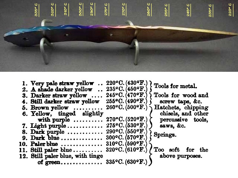

Сообщение от Душан Грујић Посмотреть сообщение
Пожалуйста покажите место, на нож, где находится соломенный цвет?
Нет значения, я покажу...
С уважением, Душан
Над правой опорой соломенный, коньчик ножа просто жёлтый. Иногда кажется что заготовка латунная, возможно это очень светлокоричннвый.

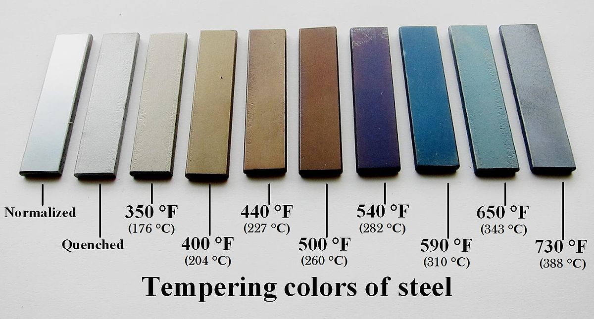

Вот фотография из Википедии. По ней проще определиться с цветом, до которого отпускается закаленная сталь.

Еще немного информации из справочников:
Углеродистая сталь О-1, закаленная и отпущенная до 260 Цельсия (коричневый цвет) имеет твердость 60 по шкале Роквелла, а отпущенная до 310 Цельсия (синий) - твердость 57.
В книгах Джорджа Даниэлса, Генри Фрида и других авторов рекомендуют отпускать закаленную сталь до "густого голубого (синего) цвета, т.е. до 58-59 по Роквеллу. А, например, в книге Белякова, Крепса, Сурина "Ремонт часов" 1964 года издания написано, что оси баланса изготавливают из стали серебрянки, закаленной до твердости 61-63 (противоударные балансы) или 59-60 (непротивоударные балансы). Возможно, что для часов СССР и правда оси изготовлялись более твердыми и хрупкими, т.е. сталь рекомендовалось отпускать до средне- или темно-соломенного цвета.

Добрый вечер, Дмитрий!
Спасибо! Вижу что в английском и в российском понимание цветов для отпускания углеродистой стали отличается. В сербском языке, понимание цветов для отпускания, ближе английскому. Поэтому нельзя прямо переводить слова-имена цветов для отпускания углеродистой стали. Ошибка моя, не знал российские аналоговые термины.
