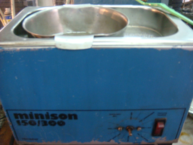

vovochka vovochka вне форума
Регистрация: 29.06.2013
Адрес: Украина Кривой Рог
Сообщений: 519
Сказал(а) спасибо: 9
Поблагодарили 524 раз(а) в 226 сообщениях
\Показываю вместе с кастрюлькой точно садящейся в ванну ,для усиления акустической волны при полоскании ,желательно устанавливать сбоку непосредственно над одним из излучателей и так чтоб раствора в мойке было не по линию а меньше и около сантиметра дно кастрюльки опускалось в грязный раствор .
При таком положении кастрюли и уровней раствора ,получается самая интенсивная работа воды при полоскании .
После обдува воздухом если уж очень хочется ,совершенно чистую и сухую машину можете опускать в любую химию .На свой страх и риск поймать жирок
В таком случае ,хоть меньше расход бензина или другого растворителя получается .Но я считаю это лишней операцией ,достаточно освоить выдув воды сплющеным раструбом пылесоса .

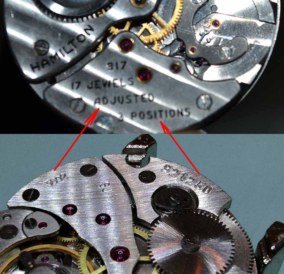

у меня градусник скользит штифтами по самой спирали - их нужно спиливать))
а по вопросу спасибо, буду править волосок аккуратно... хотя один результат правки в коробке валяется - скомканный ))))))
------- ДОБАВЛЕНО ЧЕРЕЗ 16 МИН --------
вот этот вопрос уже больше к ювелирам )))))
как мне надписи выбитые на мостах покрасить аккуратно?
если краска, то КАКАЯ?
если золочением, то как?

Сообщение от Anth Посмотреть сообщение
если краска, то КАКАЯ? если золочением, то как?
Воском мосты покрыть, по надписям пройтись штихелем (Привет ювелирам!), потом акриловым аэрозолем, под жёлтое золото.
Остаётся воск смыть... братец. )
