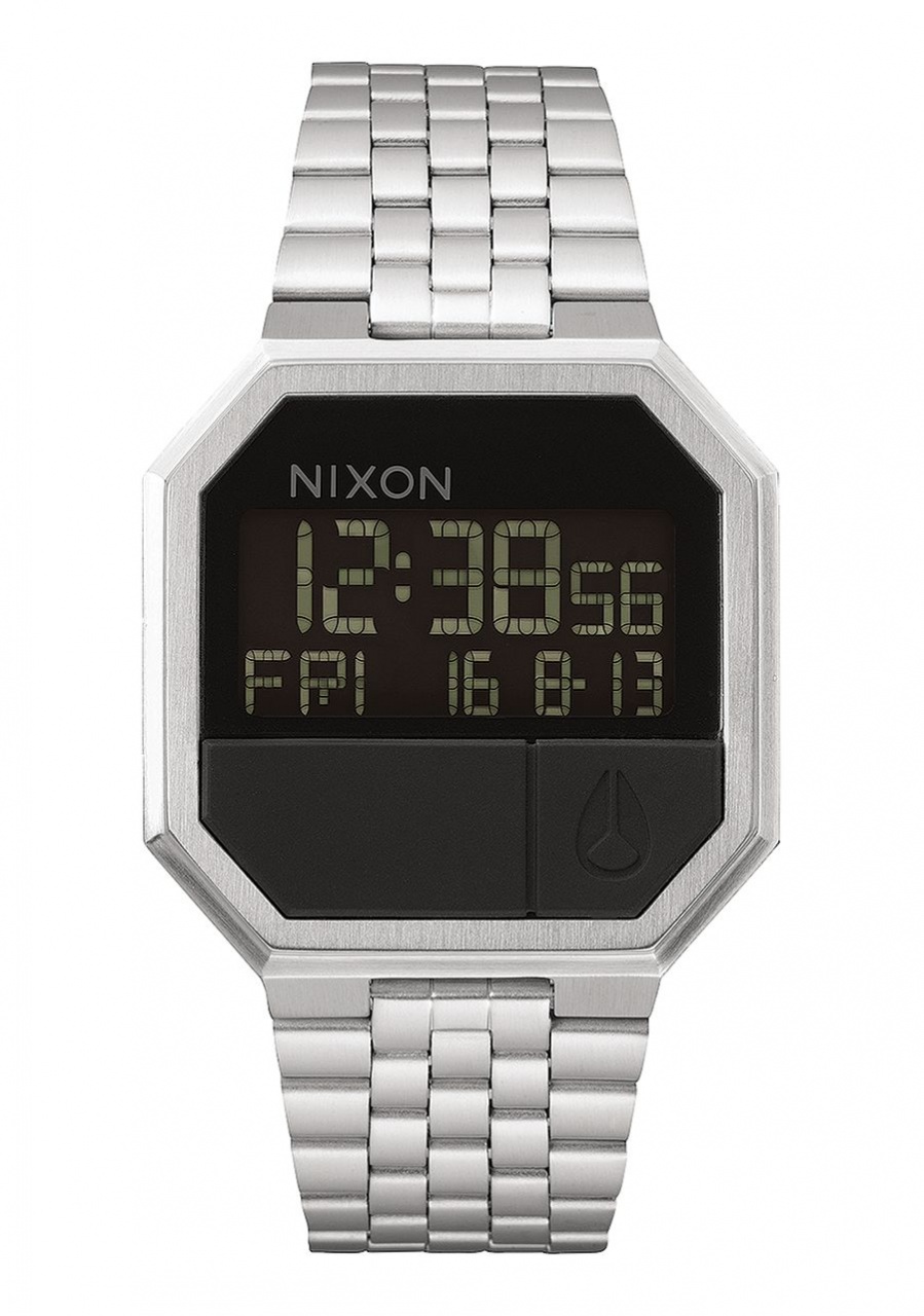

Сообщение от KAR7 Посмотреть сообщение
и режим 2-го часового пояса. Больше визуально 1-й и 2-й часовой пояс не отличить.
Есть такие часы - Nixon Re-Run, там у них в плане второго часового пояса всё намного мрачнее в плане узнаваемости, в части настройки часов ваще - это полный анти-юзерфрендли трындец, дизайнеру принесли в жертву инженера.
Так вот, сколько я с ними не ездил по разным часовым поясам - ни разу не путал, что именно отображено.
А бывало - по 3 раза на неделю приходилось переключать туда-сюда.
В общем, нормально там с индикацией, на мой взгляд.
