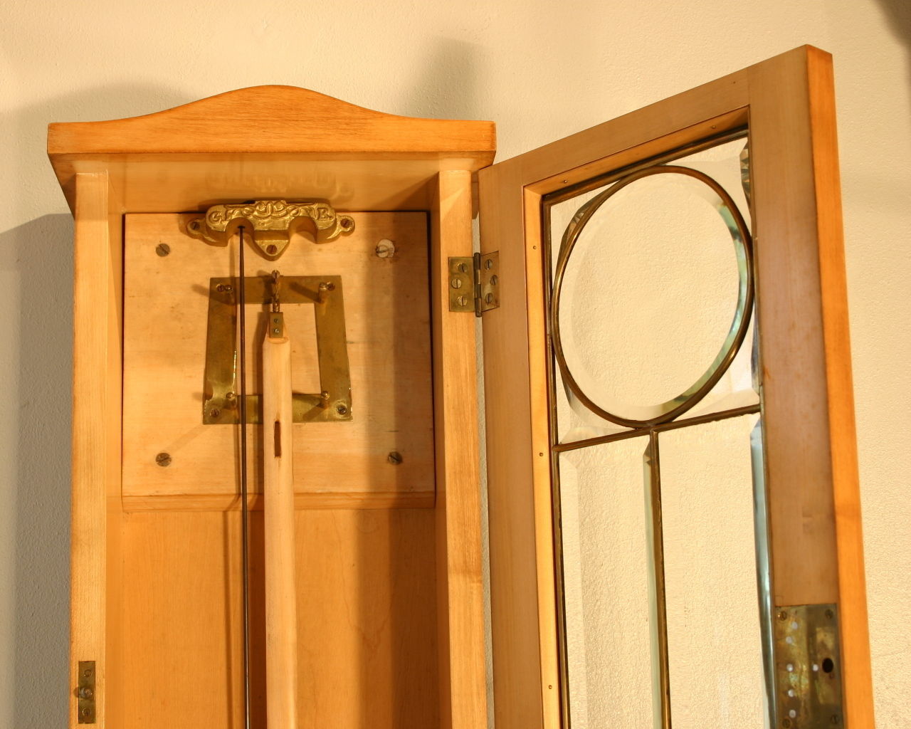

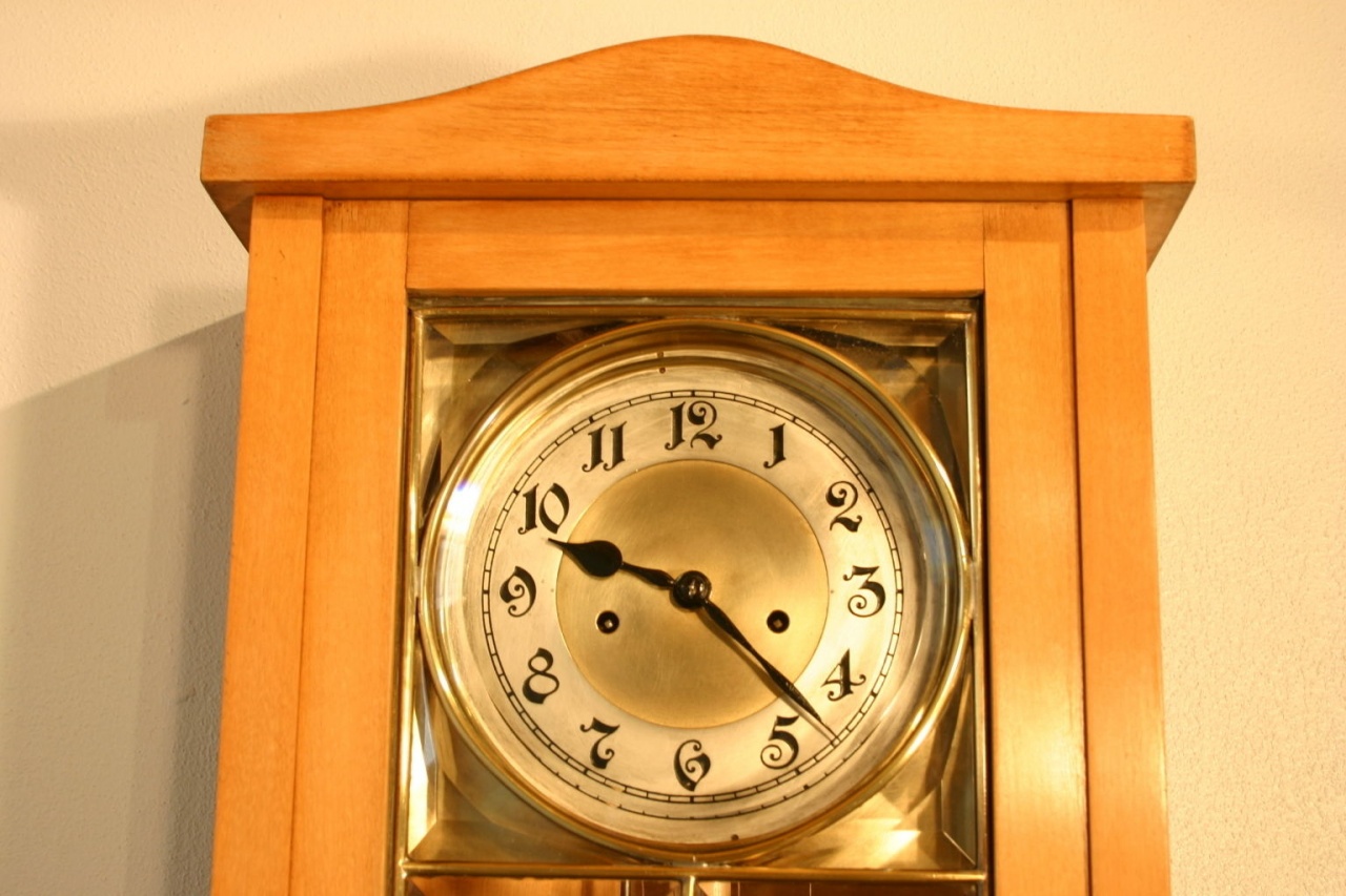

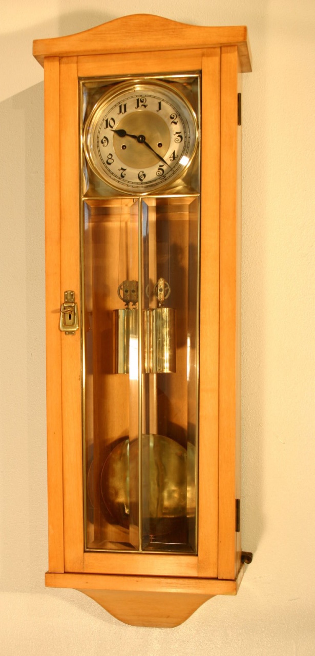

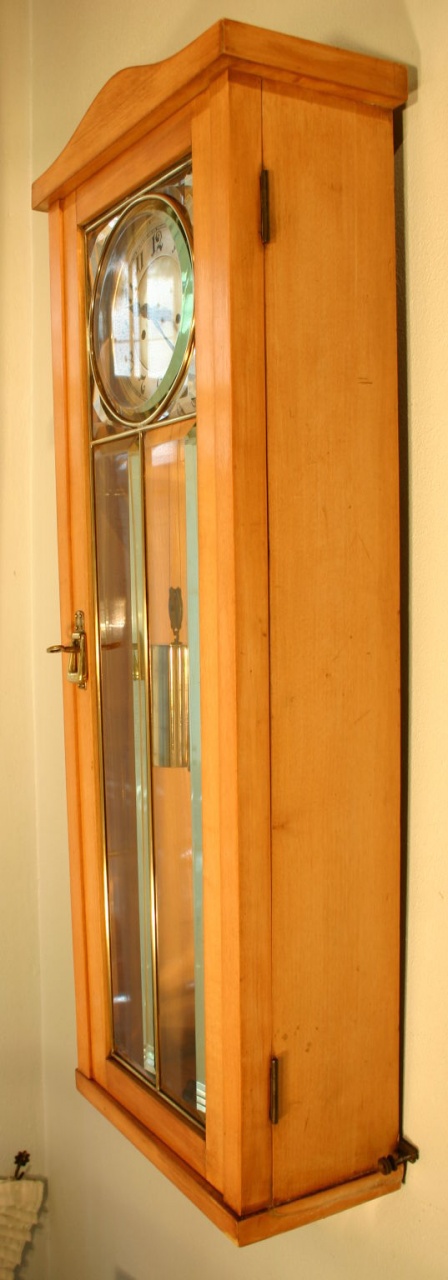

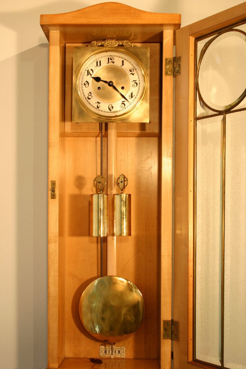

Всем добрый вечер! Подскажите по часам на фото, впервые такие вижу(в смысле корпус). Вроде как корпус новодел, но выглядит как-то складно. Стёкла фацетные тоже гармонично и красиво выглядят. Номер на платине 367931, т.е. получается где-то 1882-1883 год. Возможно ли, что всё оригинал? Спасибо.

Добрый вечер.
Корпус однозначно, новодел, а выглядит гармонично потому что мастер (столяр) хороший делал, но в часах он разбирается слабо, иначе не оставил бы на правой дверке след от склейки досок.
С уважением.
С.Д.

Такие корпуса делались во множестве на заказ в Австрии, в период расцвета венского сецессиона (модерна) 1900-1910 гг. Механизмы вставлялись либо свои, австрийские, либо известных марок, типа Беккера. Так что я предположу, что корпус, все же, старый.

Сообщение от Oled Посмотреть сообщение
Сколько людей столько и мнений.
Позволю себе остаться при своём.
Корпус сделан недавно.
Торцевое соединение досок креплением "шип", в те далёкие времена ещё не применялось, дверные петли непропорционально большие, штапик крепления стекла прогнан на "автомате".....
К тому же столетнее дерево выглядит немного иначе.

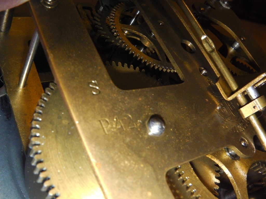

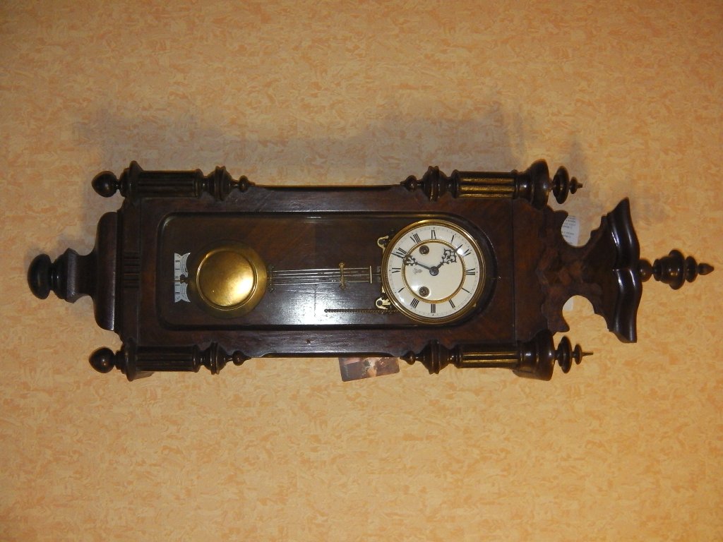

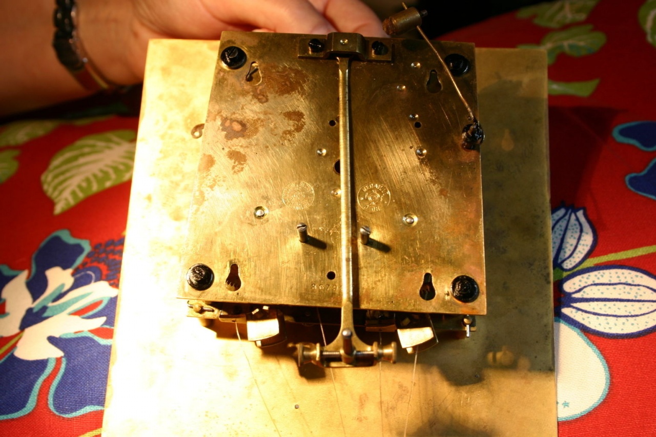

помогите датировать часики.
Доброго здравия, всем. Завелись у нас дома часы, у нас все само заводится, то кошка, то собака, теперь вот часы. Благодаря вашей переписке на форуме, стало ясно. что это часы Gustav Becker, подскажите можно ли более точно узнать дату их производства и на сколько они представляют ценность. С уважением, Макс. Ник. (я целых три дня приводил их в порядок. что бы они пошли. Вот теперь мучаюсь не зря ли терял время.)

Сообщение от Maxim Nikolaevich Посмотреть сообщение
Доброго времени суток Maxim Nikolaevich.
Рад приветствовать на форуме представителя далёкого Приморья.
Судя по фото Ваши часы изготовлены в период 1909-1914 г.г.
К сожалению более точно датировать их не представляется возможным, поскольку механизмы такого типа не имели серийных номеров.
С уважением.
С.Д.

[quote=Сергей Дмитриевич;2250299]Судя по фото Ваши часы изготовлены в период 1909-1914 г.г. К сожалению более точно датировать их не представляется возможным, поскольку механизмы такого типа не имели серийных номеров.
Сергей Дмитриевич, добрый вечер. Подскажите пожалуйста мне, как человеку, значительно менее сведущему в вопросах датировки часов, как Вы установили период, в интервале которого они были изготовлены? Видимо, тут всем известной таблице логотипов (пост 45, самое начало) недостаточно. Потому что согласно этой таблице механизм следует датировать 1910-1926. Подскажите, по каким признакам Вам удалось сократить период до 1909-1914? Потом тут еще есть логотип на циферблате, который опять же, обращаясь к таблице, вносит не совсем понятные для меня коррективы. Прокомментируйте, пожалуйста, если можно. С ув. Игорь
  #140
Старый 22.12.2013, 20:56
Аватар для Сергей Дмитриевич
Регистрация: 21.04.2010
Адрес: Беларусь г. Барановичи
Сообщений: 8,853
Сказал(а) спасибо: 706
Поблагодарили 5,735 раз(а) в 4,054 сообщениях
Сообщение от Apprentice Посмотреть сообщение
Добрый вечер Игонь.
В примерной оценке даты выпуска этих часов я ориентировался не только на изображение логотипа, но и на конструктивные особенности механизма. Насколько удалось рассмотреть представленное фото механизм имеет фрезерованные трибы, как известно ГБ, одним из последних перешёл на выпуск часов в удешевлённом (американском) стиле, а произошло это только в начале 1914 г. Клеймо, изображённое на механизме очень плохо просматривается, а клеймо изображённое на циферблате начали применять с 1909 года. Вот примерно так и получился интервал лет, в течении которых мог быть сделан данный механизм.
С уважением.
С.Д.
