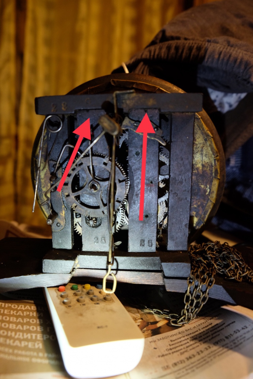

Здравствуйте!,перечитал всю тему ,так и не понял как разбирать механику...все пишут,что просто...и всё..
Вот вынул механику и не понимаю,как разбирать ?

Снимаете навесные детали, затем вытаскиваете два штифта , на фото указал где и разбираете.

Сообщение от clockclub Посмотреть сообщение
я правильно понимаю, эти планки с штифтами только отгибаются сверху и не снимаются полностью и полную разборку не сделать?

Отгибаете, и вынимаете вверх.

Сообщение от acKiydett Посмотреть сообщение
...и ещё вопрос: -Какие особенности чистки,полировки ,смазки механизма в деревянных платах?
Вытаскиваете эти гвоздики и деревянные планки тянете на себя, за верхнюю часть, нижняя часть просто вставлена в паз. Попробуйте разбирать пока только ход, потренеруйтесь собирать. С механизмом боя требуется определённая постановка колёс при сборке, поэтому поставьте метки положения колёс относительно друг друга. Часто после разборки , люди не могут собрать все до кучи, приходится помогать.

Фиксируйте каждое действие по разборке на фото. Очень поможет при сборке.
