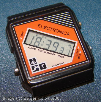

Это массовая их болезнь. У меня 2шт тёклых, те, что попадались в объявлениях - в основном тоже. Я хотел разведать вопрос заказа таких (учитывая ценность часов, это может быть оправдано) - но мне справедливо заметили, что нужно бы знать хотя бы марку прототипа... на том всё и закончилось, т.к. я её не знаю. Только производитель известен - саратовский "Рефлектор".
А что это за часы? Какой мех?
На них такой же ЖКИ, как на 59-й.
Может об этой модели побольше инфы и можно узнать марку ЖКИ?

Это Электроника 64А. Просто Электроника-64, вроде, была такой же.
http://invariant.16mb.com/chasy/inde...se_item&mid=65
У меня такие есть, я их разбирал, но ЖКИ без маркировки. Не помню, но по-моему так от них не добился нормальной работы - уж очень часто проводники к ЖКИ идут, трудно хорошего контакта добиться

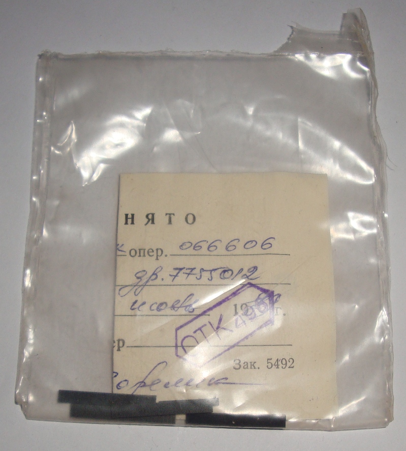

Выкинуть на фиг резинку и поставить от любого китайца (подобрав по высоте). Помогает раз и навсегда, особенно при очень частых дорожках (206, 209, 29367). У китайцев слои на резинках идут раза в два чаще, чем на электрониках.
Хм... А я, когда поднимал 59-ю, ставил старую советскую резинку.
Да еще и 89-го года. И ничего, номально все заработало.
Может просто резинка случайно попалась с частыми слоями...

резинки грубеют и теряют свою эластичность и токопроводящии свойства, я как то до посинения жки не мог выставить чтобы все сегменты показывали, поставил китайские резинки все с первого раза четко заработало. резинки на помойку

Кстати, сопротивление новых отечественных резинок обычно порядка 20..100 кОм, а китайских - порядка 1..5 кОм...
Это не влияет на работу часов, если поставить резинки сопротивлением в 20 раз меньше?

Нет, это еще лучше. А вот при сопротивлении 100..200 кОм по общим проводам может появляться неравномерная засветка сегментов вплоть до пропадания половины сегментов по всему дисплею.
