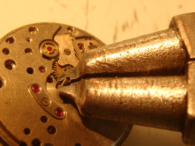

В работе с машин ,снимаю минутники самодельным удерживателем валов ,Плоская часть губок ,в прорези для валов, прекрасно снимает любой минутник от чайки до карманных калибров
  #132
Старый 23.06.2014, 11:17
Аватар для dmvt1
dmvt1 dmvt1 вне форума
Регистрация: 05.11.2010
Сообщений: 8,157
Сказал(а) спасибо: 58
Поблагодарили 7,801 раз(а) в 4,062 сообщениях
Таким инструментом минутные колеса ломаются на-ура и мнутся тонкие трибы. Есть фирменный съемник, от Bergeon работающий по принципу цанги, гарантирующий строгую вертикальность съема им и надо пользоваться. Стоит относительно недорого.

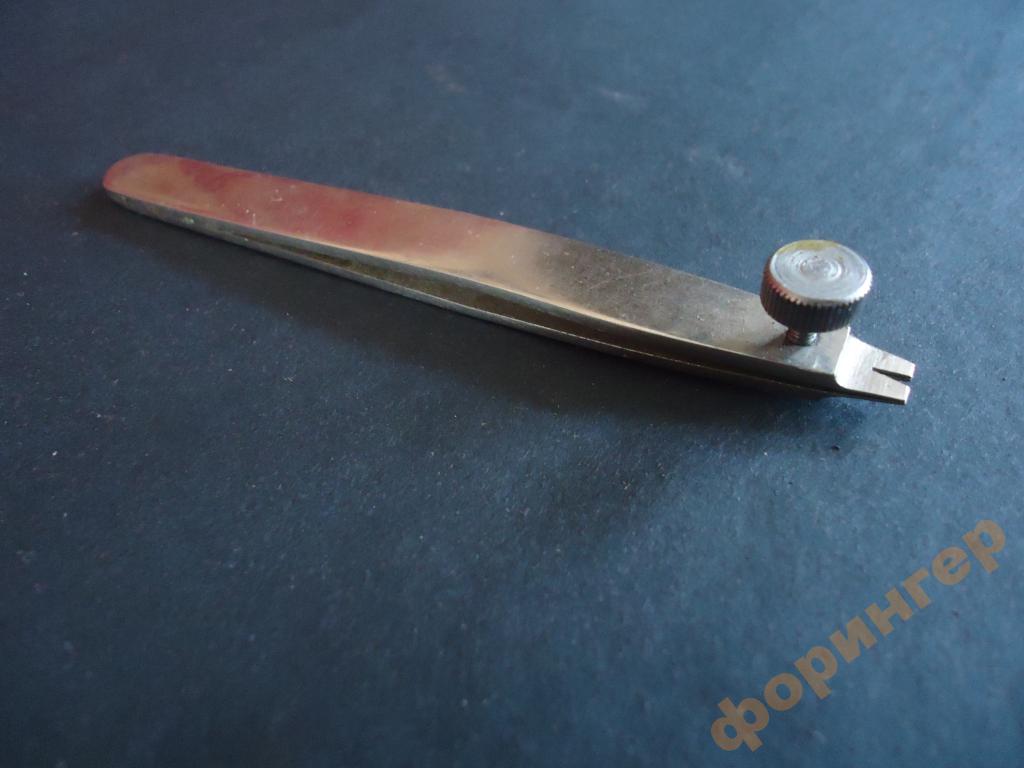

Сообщение от Андрей Крукович Посмотреть сообщение
В СССР выпускался подобный пинцет, жаль что мой немного перетачивался....
Добрый день, Андрей!
Пожалуйста подскажите, как видно на фото там находится два отверстия с резьбой, это было так с завода?
Если можно, пожалуйста объясните способ пользования инструментом.
С уважением
Душан
Название: Canon pinion remover - 02.jpg
  #135
Старый 23.06.2014, 15:48
Аватар для Андрей Крукович
Регистрация: 07.04.2006
Сообщений: 9,926
Сказал(а) спасибо: 2,474
Поблагодарили 7,330 раз(а) в 3,653 сообщениях
Сообщение от Душан Грујић Посмотреть сообщение
Здравствуйте, Душан.
Принцип тот-же, как у инструмента Bergeon, с Вашей картинки.
Только разжимается не ручкой, а винтом.
Два отверстия были с завода, зачем точно я не знаю, но думаю, чтоб можно было выбрать с какой силой надо разжимать.
Этот пользователь сказал Спасибо! Андрей Крукович за это сообщение:

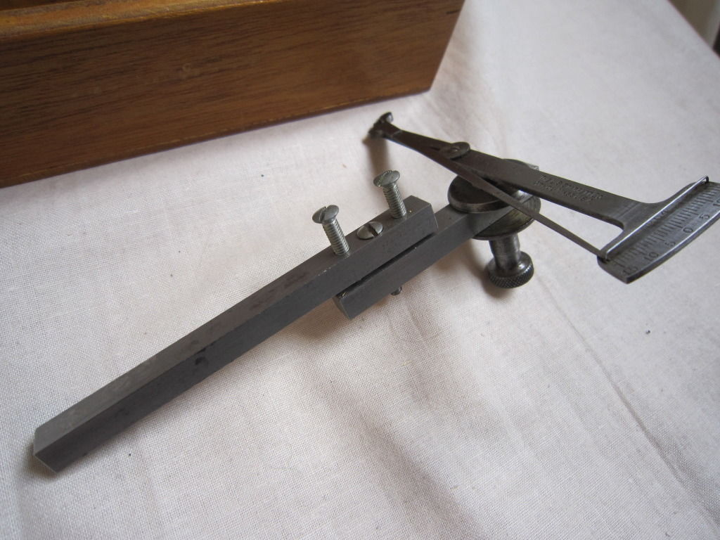

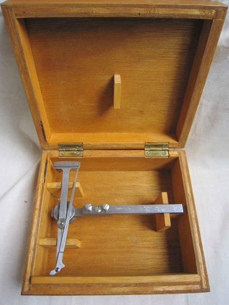

Здравствуйте, коллеги. Очередная загадка для меня с Е-Бея - что за мудреный измеритель - компаратор? Спасибо.
ID:	779375   Нажмите на изображение для увеличения

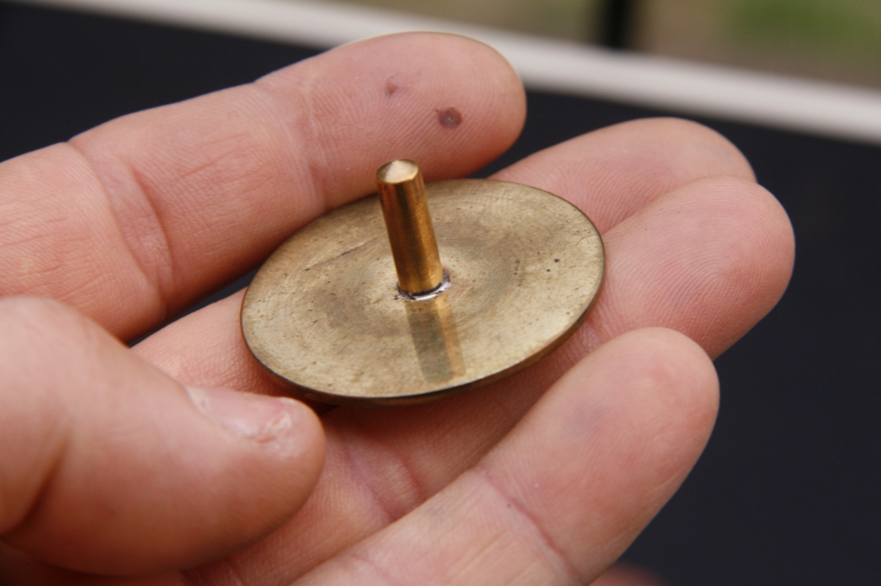

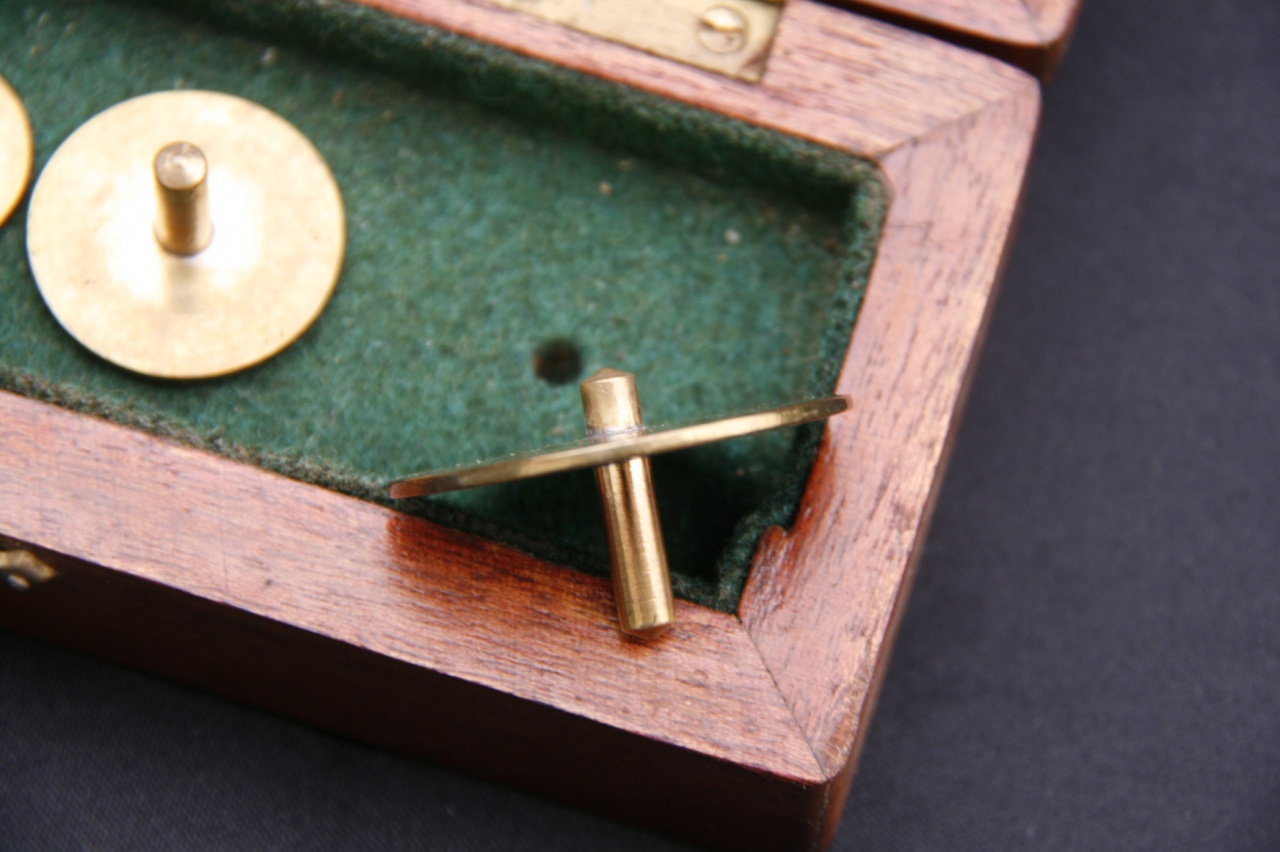

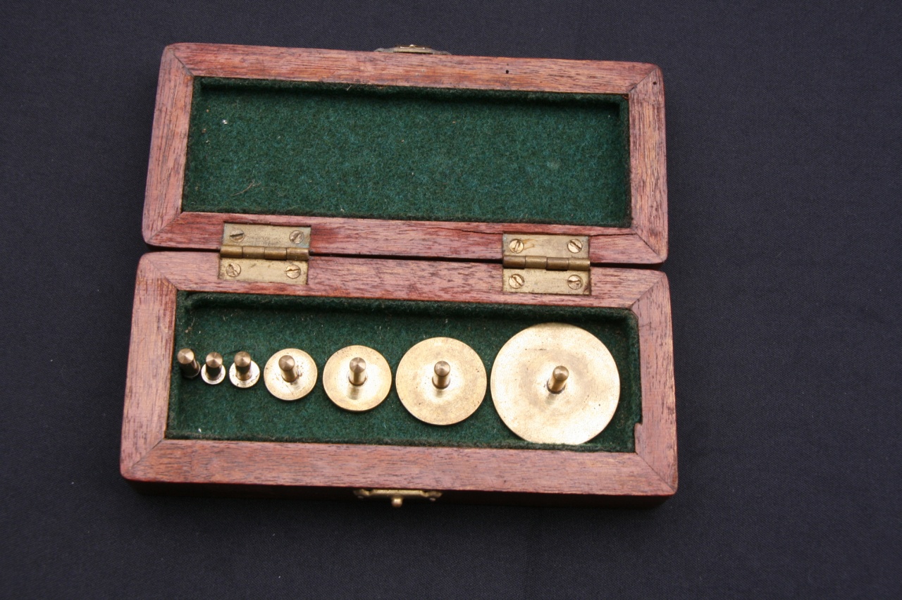

Приветствую всех! Вот, купил среди прочего , такое. Да не пойму что это такое.
ID:	824440   Нажмите на изображение для увеличения
ID:	824441   Нажмите на изображение для увеличения
  #139
Старый 20.10.2014, 02:38
Аватар для ymba1
ymba1 ymba1 вне форума
Регистрация: 30.03.2012
Сообщений: 2,651
Сказал(а) спасибо: 608
Поблагодарили 4,882 раз(а) в 1,220 сообщениях
Гири?

Сообщение от mishinmaster Посмотреть сообщение
Добрый вечер!
Монтируется в резцедержатель суппорта в токарном станке. Служит для проверки биения, т.е. для точного центрирования заготовки в планшайбе или патроне с четырьмя челюстями.
С уважением, Душан
