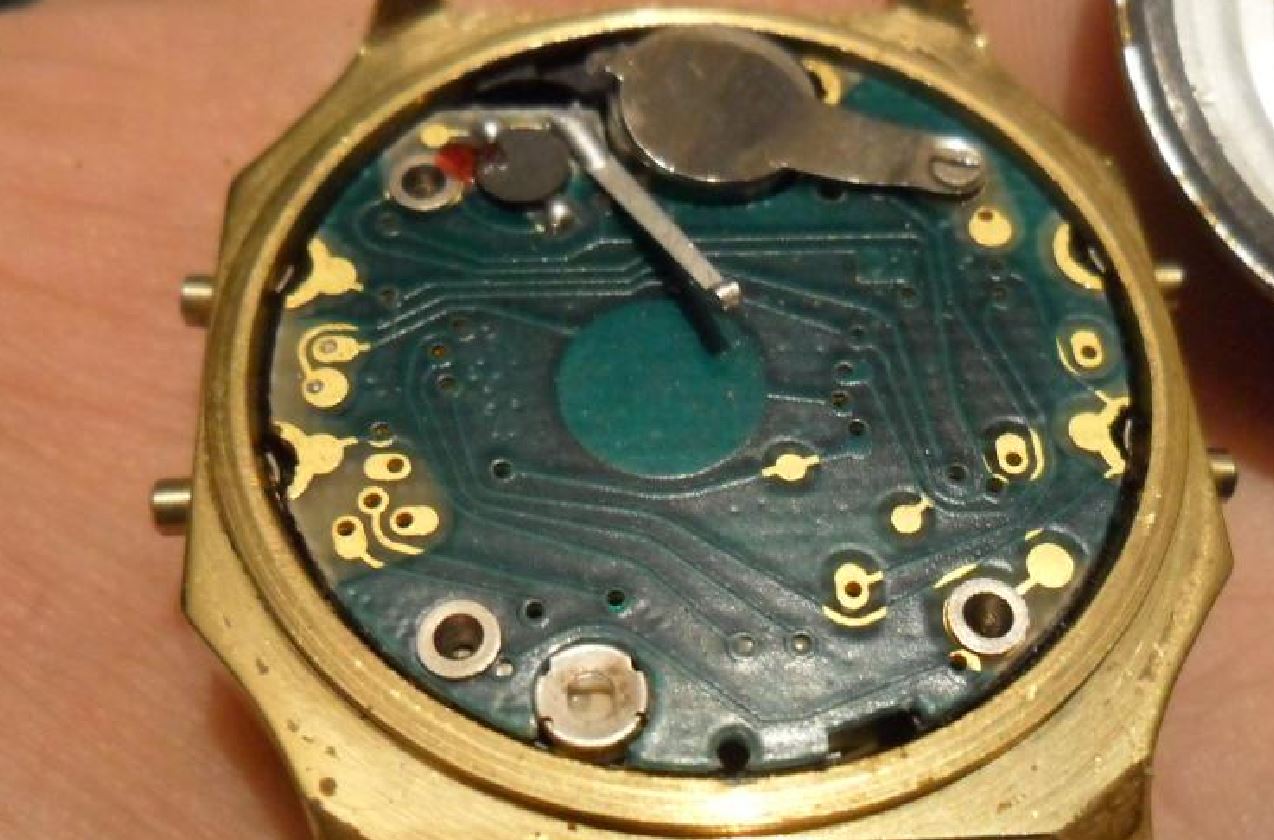

Индикация -.-- есть только в 29367. Катушки у 29354 нет и не бывало, площадки под неё должны быть чистыми.

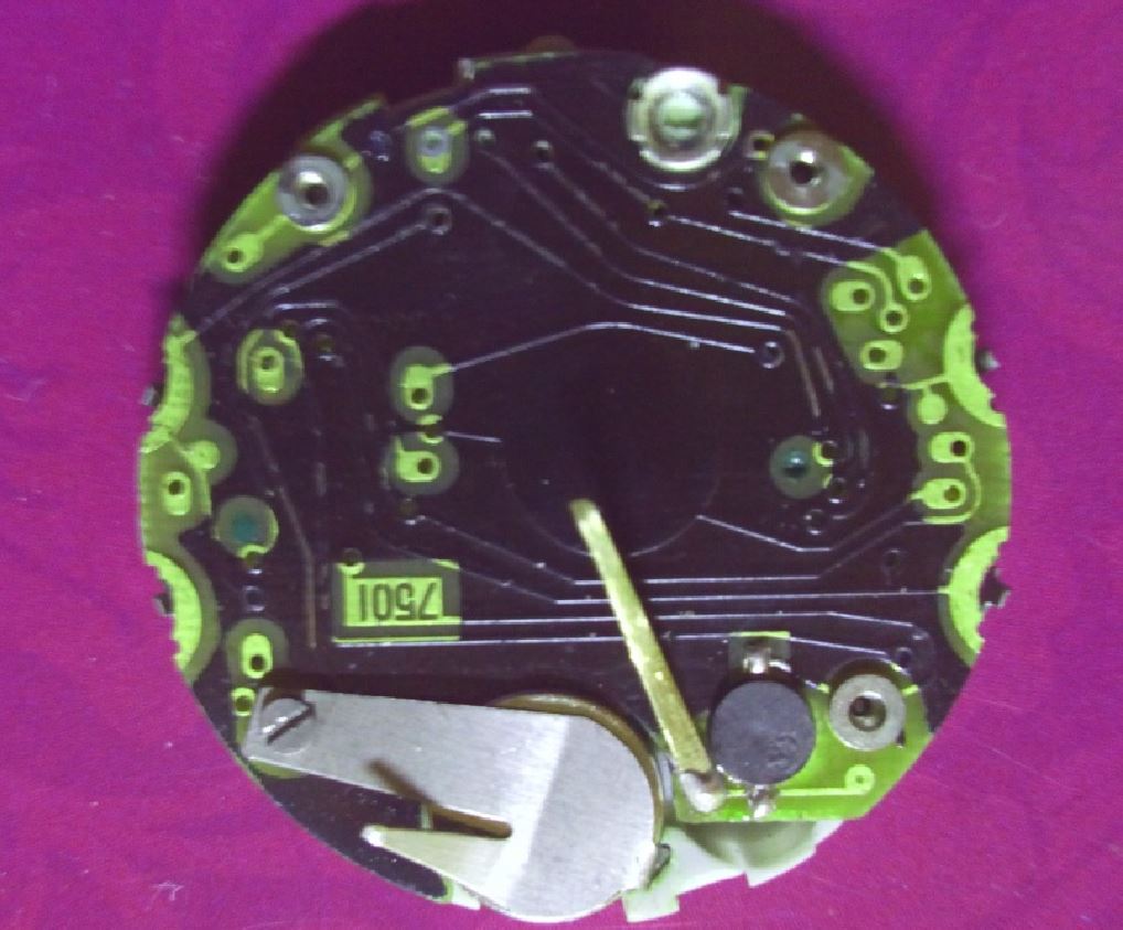

Сообщение от Subyektiv Посмотреть сообщение
От 29367 отличается. .
Есть модули советские 29367 и не отличаются от 29354
В данном случае вместо обратного секундомера есть индикация -.-- (можно задать время) , управление похоже как в 29367(сужу по инстркции, точно утверждать не могу, т.к. у меня этой модели нет), катушки нет, площадки чистые. Вот такой непонятный модуль... Как будто в 29367 забыли впаять катушку и поставили в корпус 207М.
По фото модуля можно как то конкретизировать?

Сообщение от MrBerelex Посмотреть сообщение
Смотрите инструкцию к 29367
Давно было сказано - проверить как 29367 = левым треугольником выстави время будильника (2-3 минуты наперед), а правым - прямой секундомер..и будет Вам 29367 в корпусе 207М. Мечта лопнет, но добавится опыта!

Да я уже как только не пробовал. Запустить одновременно и "будильник"(левый треугольник) и секундомер(правый) не получается. Когда переходишь из режима сек-ра в режим будильника, показания сек. сбрасываются. Если вернуться из режима сек-ра в режим часов, то треугольник установленного ранее будильника уже не горит. Т.е. оба треугольника одновременно в режиме часов не горят ни при каком раскладе. В 29367 так и есть или это ещё одна особенность данного модуля?))
"Мечта" ни в коем разе не лопнула. Мне был нужен не обратный сек-р, а необычный красивый корпус в отличном сохране с моей любимой индикацией тонкими чёткими индексами. Подсветка здесь нормальная, напоминает "иллюминатор", показания видно хорошо. Возникло подспудное желание впаять катушку с пружиной и поставить крышку с мембраной, но вряд ли реализую. Боюсь испортить модуль и далеко не факт, что сработает.

Моё мнение таково(если кому интересно):
Как вариант я бы видео по возможности выложил бы суда с вашими часиками(с их функциями-мини обзорчик),и походу дела сдаётся мне тоже что это "катлета" а не мечта,а народ тут, как я заметил, за аутентичность ого-го как рубится(я не исключение)....посему,по окончательному выяснению, модуль бы пересадил бы уже в аутентичный годный корпусок 29367 с соответствующими доработками(модуля)(в вашем варианте с помощью мастера)...ну и продолжил бы поиски "мечты"( аутентичного модуля)........ всё......
ПС....остаётся загадкой каким образом образовалась такая "катлета"(если это конечно подтвердится)
ппс Площадки под катушку и контакт звука то реально походу девственны...
