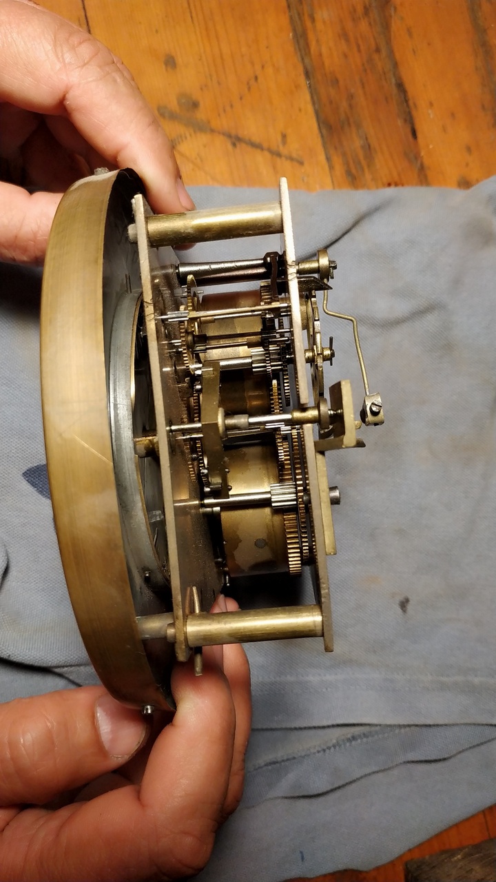

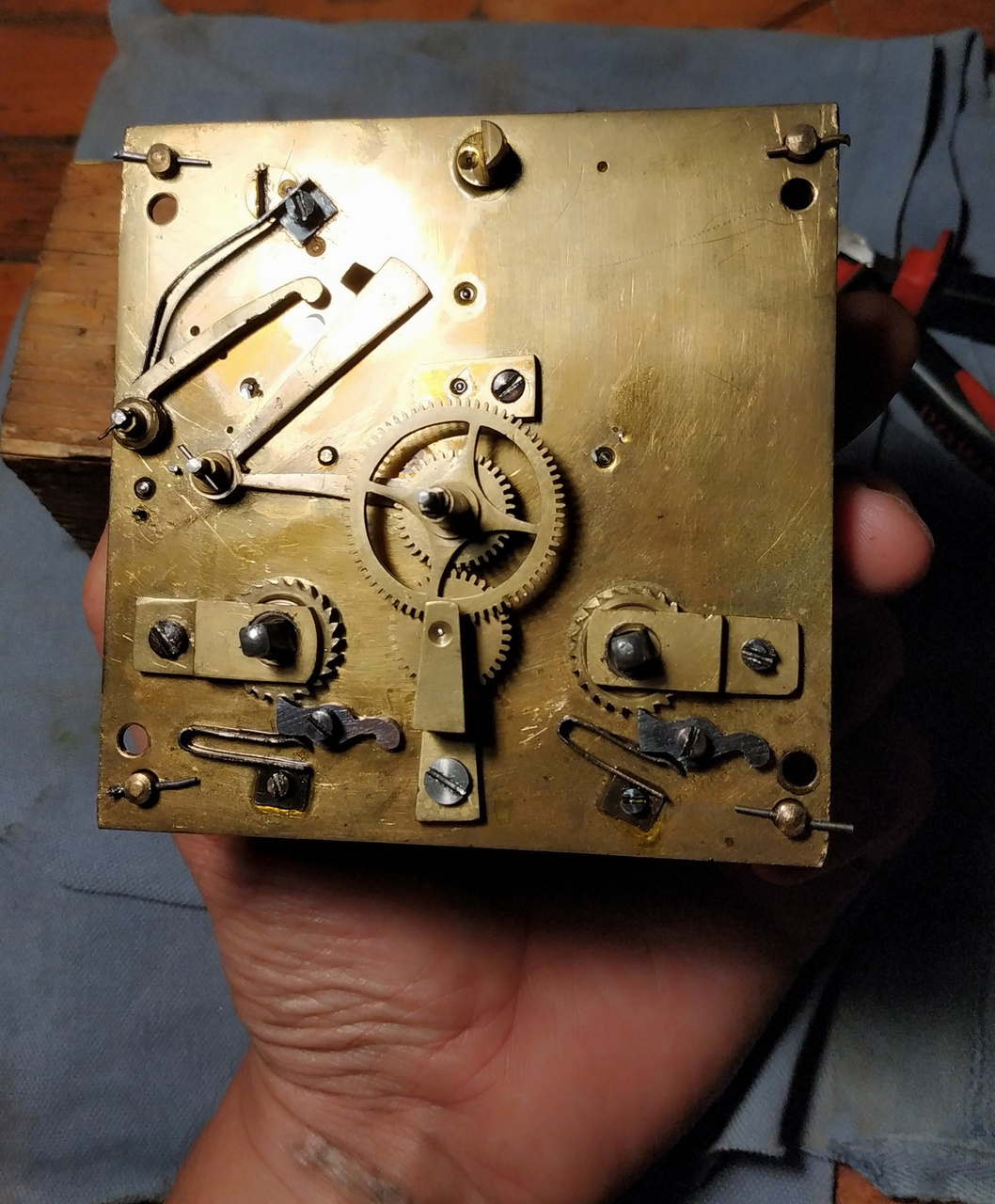

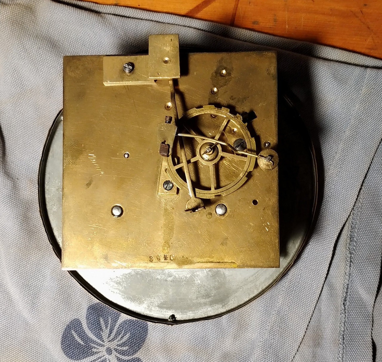

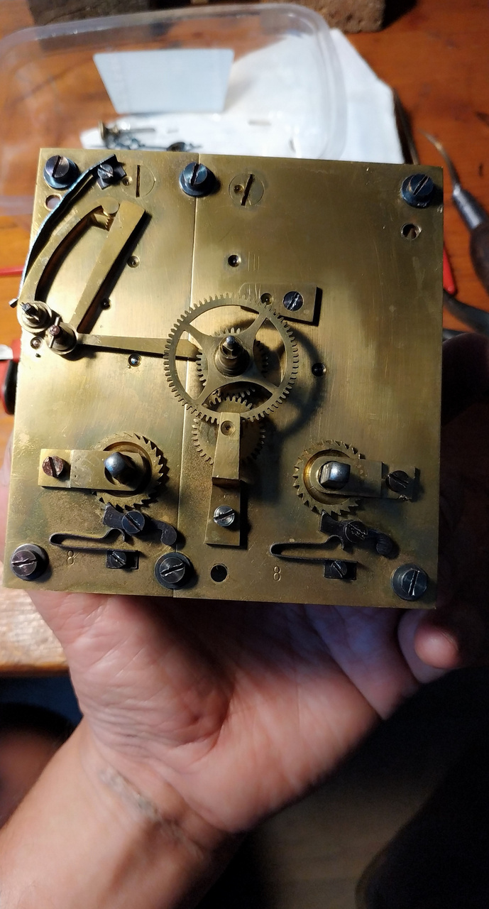

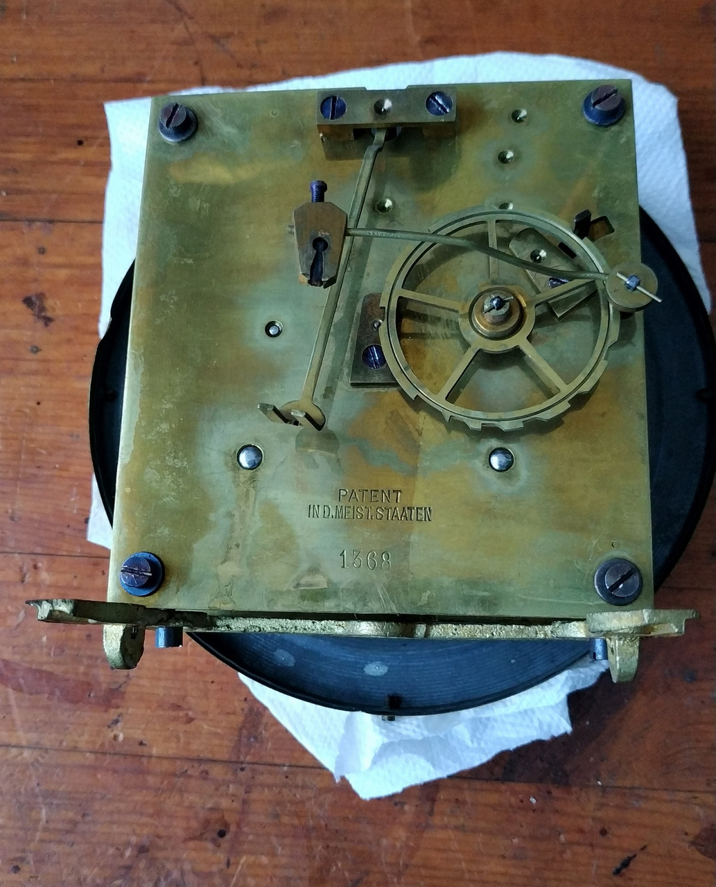

Помощь в определении производителя
Здравствуйте, у меня снова сложная идентификация. И хотя в моих запросах случается мало прояснения, все же попробую еще раз спросить: кто этот производитель? Смотрите, передняя пластина из двух частей. Кто-нибудь сможет объяснить технологическую идею?
Спасибо за идеи

Очевидно, чтоб был доступ ,по отдельности, к механизмам хода и боя.

Сообщение от godfather63 Посмотреть сообщение
Спасибо за идеи
Добрый день!
Механизм очень похож на C.Werner начала 1890-ых гг., но смущает шрифт...
Громкая фраза на немецком PATENT IN MEIST.STAATEN - "запатентовано в большинстве стран" вызывает недоверие.
Fugit irrevocabile tempus

Сообщение от TatynaS Посмотреть сообщение
Добрый день!
что означает "вызывает недоверие?
Если бы это (наличие патентов в разных странах) было так, то мы бы не гадали, что это за механизм.
И, наверное, знали бы номер патента.
Скорее всего была заявка на патент, а дальше что-то пошло не так.

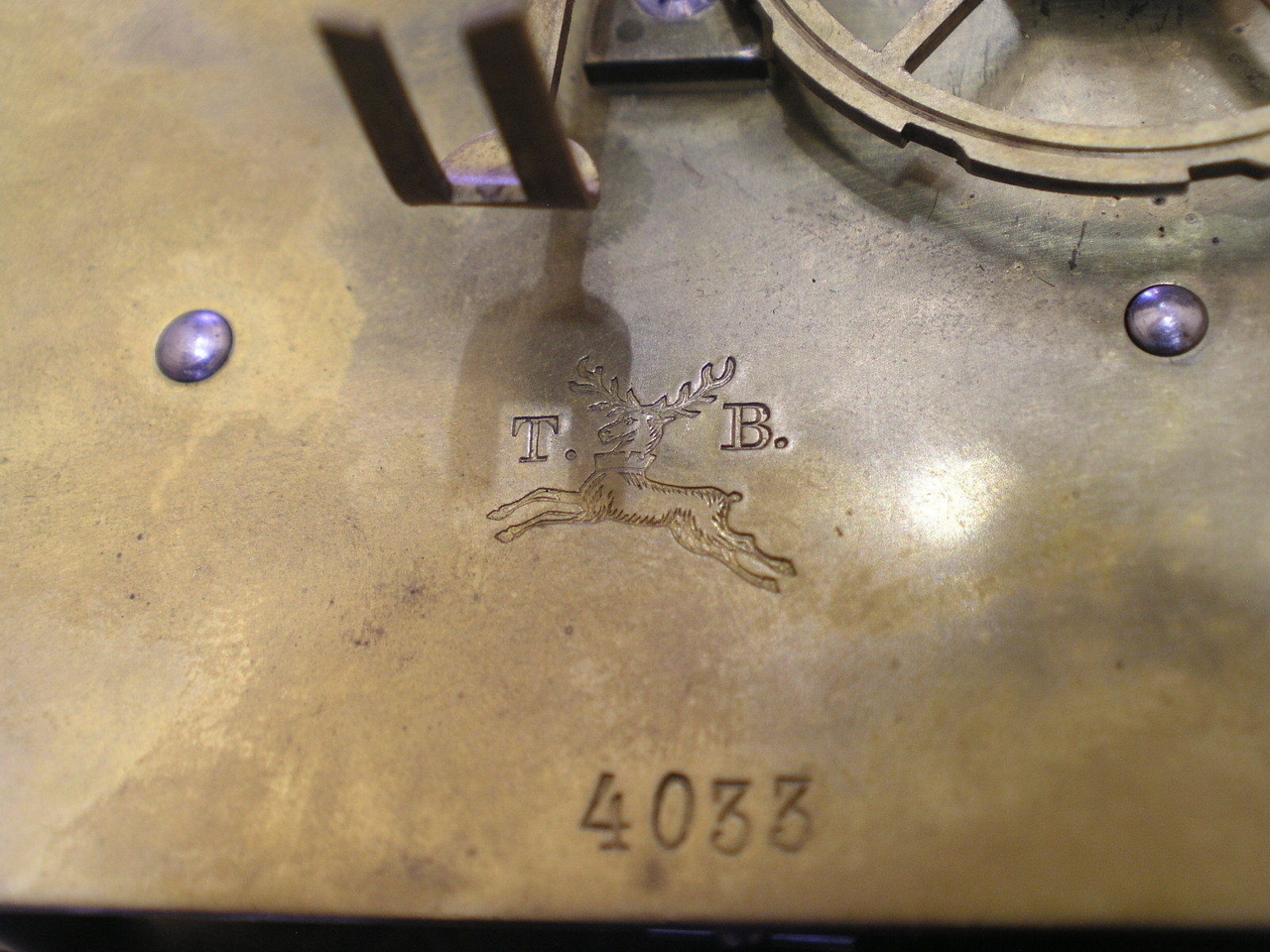

Не зря меня смущал шрифт. Это ранний T.Bauerle, вот для сравнения:

И, для убедительность добавлю механизм с клеймом, очень характерный шрифт:
Запатентовать вероятно хотели именно разборную переднюю плату.
Но, узнав сколько это стоит, передумали.
